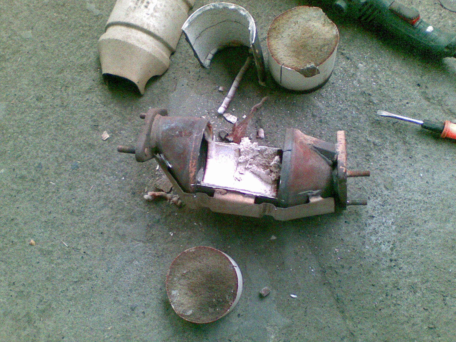

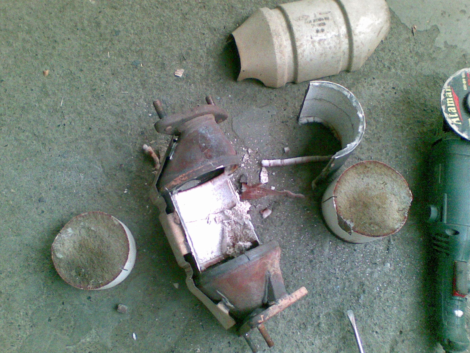

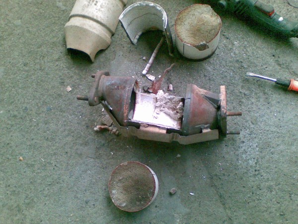

Повідомлення Re: Как убрать катализатор с Джаги ?!
:-P Вот так я убрал кат,но расход не изменился-8.5 л.,добавилось динамики,машина стала приеместей(кат.небыл забит,а был переломан :not_i: пополам).

Ничего не вваривал в него ? А то писали, что если поставить пустым возможно появление посторонних звуков.
как минимум трубу нада вваривать, ато противного рычания неизбежать. себе вваривал тип. стронгера,звук стал даже тише.
нет ни каких постороних звуков если все швы качествено заварить,и шум в машине от движка как и раньше-шумоизоляция двигла в джаги желает лучшего!
