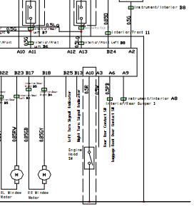

На схеме иммобилайзера,скачанного с нашего форума,есть два контакта А10.Многие подключали на этот контакт выход датчика удара.На какой именно?

Там опечатка, на датчик - контакт А7. Там только одна дырка в маленькой колодке, и если посчитать то она и буде 7 по счету.

На схеме из книжки, (нижний контакт А10 из мануала) обозначен, как А7. К нему подключается датчик капота. Датчик капота можно ставить, а можно и нет.Если к нему подпараллелить и датчик удара, должно всё работать.
Скорее всего этот контакт на блоке должен быть свободным, так как реально к нему ничего не подключено.

Спасибо.А как идет нумерация выводов на разьеме,если снятый блок держать перед собой.Со снятыми разьемами.У меня на разьеме <А>,что с жгутом, два пустых гнезда.
