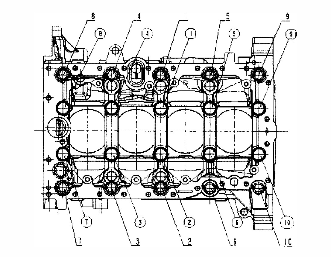

Повідомлення Re: Установка головки блока цилиндров
Подниму тему , т.к. дохожу до затяжки болтов гбц , возник вопрос - на схеме
ведь вид со стороны поддона нарисован , и первый болт затягивается ближний к впускному коллектору , а у вас указан ближний к выпускному коллектору и затягиваются против движения часовой стрелки , а у вас по часовой .
Кто ошибается?

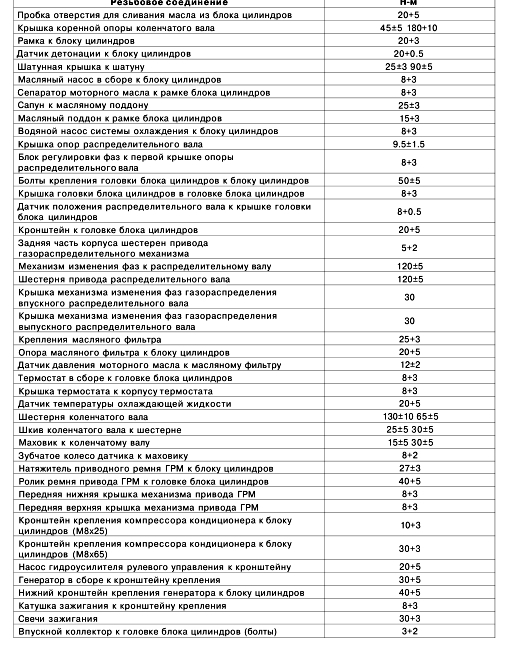

ACTECO прав!
Не забудь про моменты затяжки...

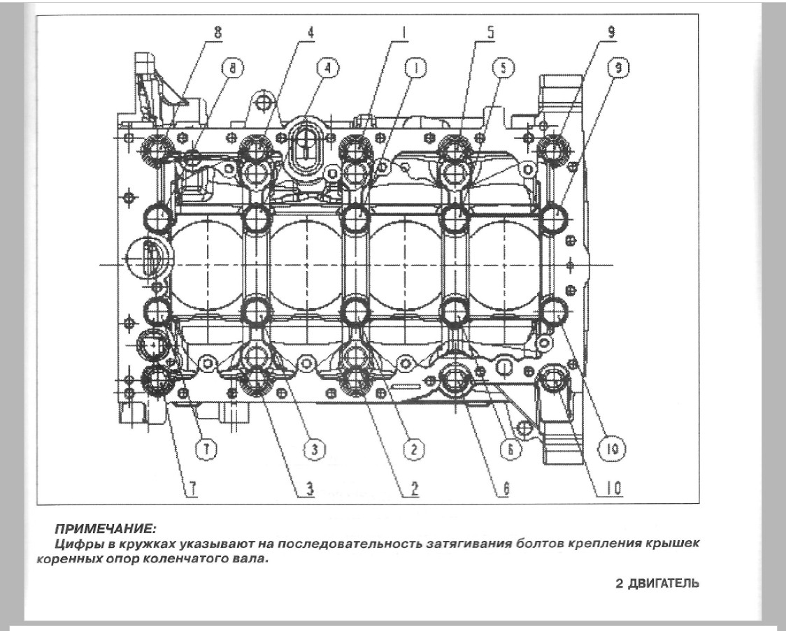

У меня сейчас открыто 2 пдфки отсканированных книг по ремонту кимо и джаги , моменты вижу , собственно из этих пдф моя картинка выше , может ACTECO ошибся с порядком затяжки , может ведь это быть ?
В двух пдф вижу такую картинку
видно отверстие от масляного насоса , отверстия под болты крепления поддона ( кстати там м7х1 ) , видны крышки коренных опор коленвала , т.е. - это вид снизу блока и порядок затяжки головки блока цилиндров , показанный ACTECO , в зеркальном отражении . Переверните блок и сами убедитесь .
Мне просто интересно откуда ACTECO взял эту схему , может человек ошибся .
Я понимаю , что как-бы разницы в затяжке по часовой , как у ACTECO и против часовой , как в книге нет , но возможно китайцы что-то знают и так обжимают , а мы ошибаемся и прокладку металлопакет не правильно обжимаем и она через время начинает пропускать ?
