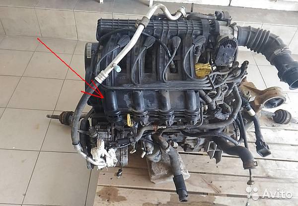

 Клапан картерных газов
Повідомлень: 454
Звідки: г.Прилуки
Повідомлення Re: Клапан картерных газов
Защёлки на да только когда ставите в Дюралевый впускной коллектор, если купить на дюралевый без защёлкав вы его не поставите нормально.
А в пластмассовый их нету.
Чет грудня 01, 2016 7:29
З нами з: Сер липня 01, 2015 13:48
Повідомлень: 128
Автомобиль: M11
Понял. У меня дюралевый коллектор. Защелки есть. Их нормально отстегнуть не могу.
А я ещё с продавцом спорил, что этот клапан на Кимо и Джагги одинаковый :-(

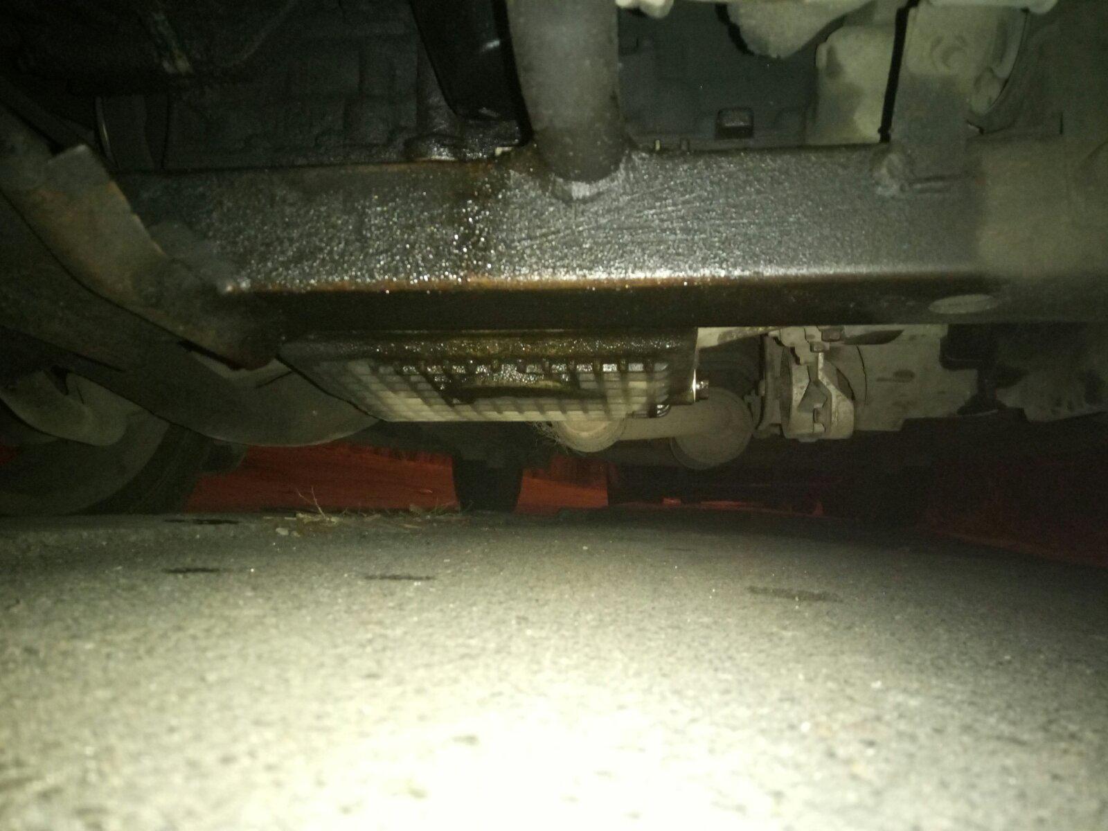

Добрый вечер. в субботу менял масло и заметил, что поддон картера,подрамник и блок( в районе ГУР) в масле. Подтеканий с ГУРа, фильтра и датчика не заметил. масло "нащупал" на впускном в районе рампы, ближе к центру двигателя. Что может быть? Забился сапун и давонуло через прокладку?

Вероятно что пробило мембрану на КВКГ и поднялось давление, прокладку снимали уже до этого? (клап. крышки)

но что то мне подсказывает что это откуда то с другого места масло у вас валит и проблема не в квкг и не прокладке клапанной далеко, по щупу много выбежало?
и масло ли это вообще? не антифриз?

в масле правая передняя часть двигателя. возле ГУРа.
масло с ГУРа и антифриз не уходят. ремень ГРМ сухой. на щуп не посмотрел, не подумал(.
завтра отмою двигатель и буду смотреть. спасибо
Суб лютого 01, 2020 0:21

Кондей работает??? МБ это муфта начала пропускать фреон??? Тоже потеет от него всё вокруг...

Купил химию. помыл двигатель. проехал около 300 км,потеков пока нигде не обнаружил. буду смотреть на кондей
