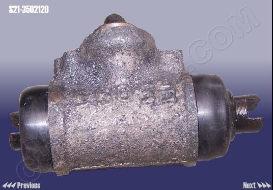

Повідомлення Re: задний рабочий тормозной цилиндр
аналогичная проблема- сегодня на ТО-30к не смогли заменить тормозуху - прикипел левый задний штуцер (не стали пока срывать) запчасти до сих пор нет нигде!! ЧЕ ДЕЛАТЬ???
И чем это на СТО ломают штуцера? Эта деталь всегда и на всех машинах с большим трудом отворачивается, поэтому существуют специальные ключи с зажимным зевом. Простым ключом не каждый штуцер снимешь.
также есть спец.приспособы для выкручивания уже обломанных штуцеров.
УРЯЯЯЯЯЯЯЯ НАШЕЛ!!!!!!!!!
в каталоге по Джаги нет а в Кимовском есть, а маркировка Джаги ))))
Цена вопроса на сайте 138грн))
