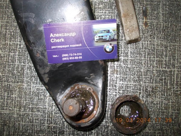

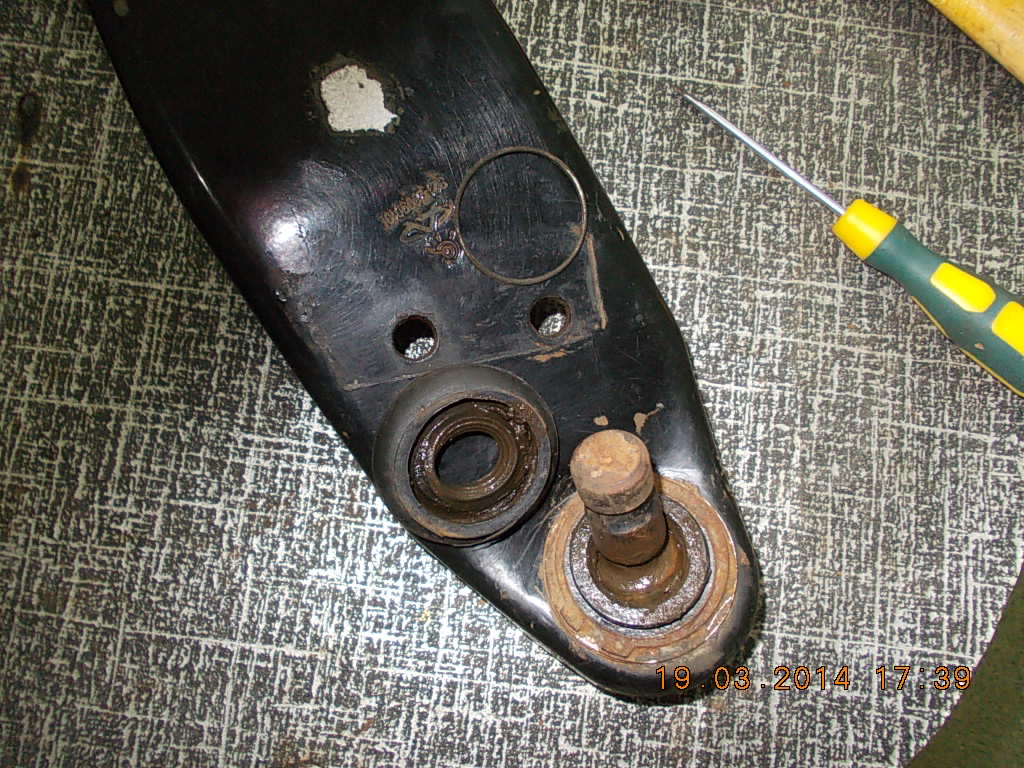

vvv15 написав:
Заменил левую шаровую на Febest от Mitsubishi Carisma 0420-DA1F
Второй рычаг тогда был отдан на реставрацию шаровой.
Прошло чуть менее 2-х лет и 40т. км. пробега.
Сейчас оба рычага заменены на новые.
Итог: родная шаровая с родным пыльником после реставрации жива и здорова.
Шаровая от Фебеста со своим же пыльником - умерла и похоже давно.
В обоих шаровых пыльники - целы.

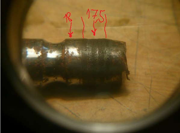

яков12 написав:
При чём здесь диаметр?
Если бы диаметр пальца был одинаковый по всей длине пальца, вплоть до пыльника, пыльник прилегал бы плотно к пальцу. Как это сделано на шаровых Мицубиси.
яков12 написав:
То место где находится пыльник оно ровное,ну или было таковым пока супер пыльник не сделал в нём канавку :-) после этого шаровая обречена.
На самом деле, в оригинальных шаровых, диаметр пальца под пыльником - меньше диаметра самого пальца. Я говорю о оригинальных шаровых! И знаю это, потому что перебрал их уже не один десяток.
яков12 написав:
А качество резины там дерьмо,она твёрдая как собака и это хорошо видно стоит лишь взять пыльник от прародителя в руки.
Вы абсолютно правы! Резина - твёрдая! Такая же как и в оригинальных пыльниках Мицубиси. И сделано это - намеренно, т.к. пыльники данной конструкции, http://www.imageup.ru/img87/1719083/pylnik-pod-zapressovku.jpg.html должны не только прилегать плотно к пальцу, но и прижиматься к самому поворотном кулаку. И прижимаются они именно благодаря жёсткой резине. Они, как бы пружинят вверх.

NaCl написав:
Он и есть одинаковый,пока новый)))
NaCl написав:
Резина - твёрдая! Такая же как и в оригинальных пыльниках Мицубиси. [/url]
:-D :-D :-D Не смешите меня,пыльник Мицубиси отличается кардинально от этого дерьма.Да он пружинит,но он мягкий.У меня есть и тот и дугой пыльник и видео о них я здесь выкладывал уже.

Ну, что я могу сказать. Возможно и среди оригинальных шаровых попадаются пальцы разных заводов. Я вижу, что на вашем фото, палец имел один диаметр.
