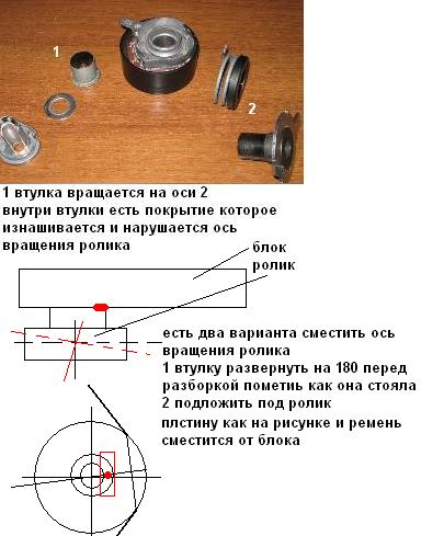

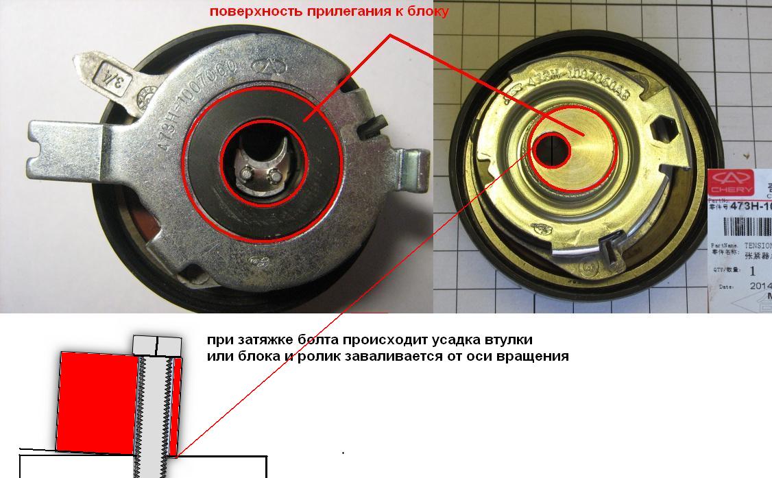

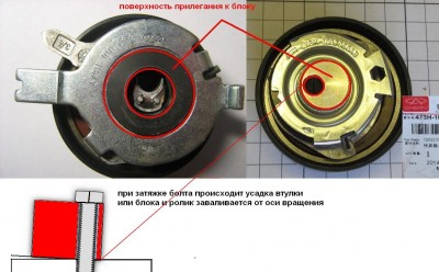

поставил новый ремень ролик и натяжной нового образца . машина заводится но ремень сползает на распредвалах в сторону двигателя. почему так?. брак в деталях.?
поставил ролик старого образца и ремень грм стал на свое место 3мм-5мм от края шестерни распредвала
мне пришлось оставить старый ролик.
а почему он заваливается от оси вращения? Это брак ? как мождно с ним бороться?
это у меня уже вторая переустановка ремня.
