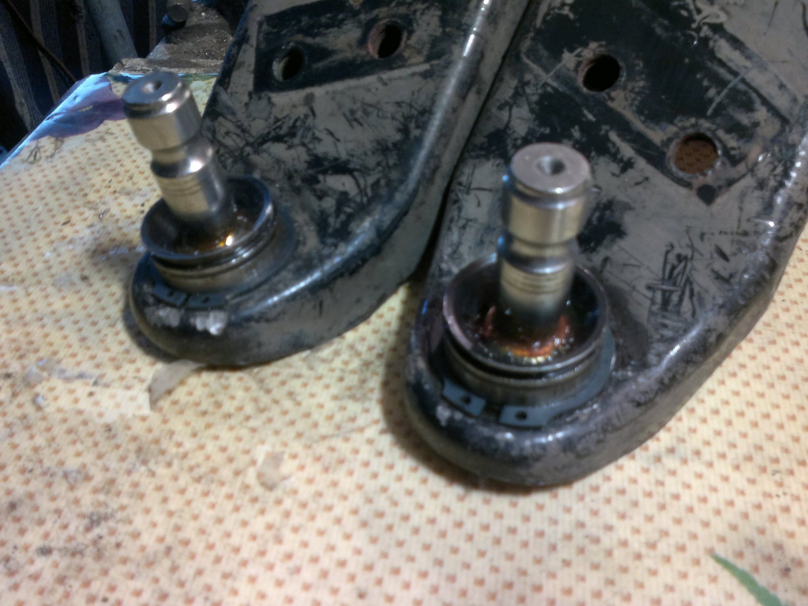

HELP! Нужна помощь! Прислали якобы новый рычаг. Есть сомнения кто что скажет?

Смущает что рычаг не производит впечатление новой детали и снизу небрежно завальцовано. Изображение

На сколько я вижу, рычаг уже стоял на машине! НЕ может новый рычаг быть на столько ободранным! Поверхность нового пальца должна блистеть как ёлочная игрушка. Тут, на лицо, вымытый от грязи рычаг. Палец, могли бы потёртой мелкой наждачкой потереть, что бы блестел, но, видать не было у них даже старой потёртой наждачки. ))) Посмотрите на форуме, фото заведомо новых рычагов. Разница поверхности пальца - очевидна.

Да нет, не б/у! Заводские детали сначала грунтуют, затем красят, а гаражного производства просто побрызгают спреем и на продажу.

Палец на шаровой побит знатно. Очень похоже на б/у.
Если я правильно понимаю, вопрос был не о том, заводская она или гаражного производства... Где бы она не "родилась", она явно уже была в употреблении, что видно по её внешнему состоянию.
Кстати, мне тоже бросилось в глаза следы "побитости" на пальце... Но решил что это уж совсем наглость со стороны продавцов, продавать рычаг в таком состоянии... списал это на игру света ..... Было бы не плохо сфоткать палец чисто "в профиль", что бы были видны контуры канавки под стяжной болт.
