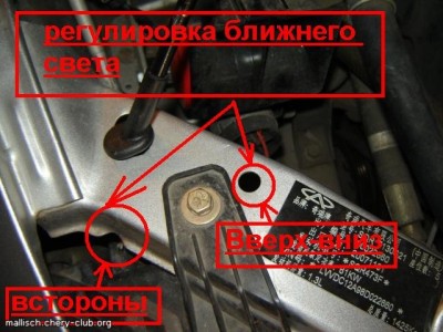

Повідомлення Регулировка ближнего света
Вчера регулировал ближний свет, на левой фаре регулятором вверх вниз поднимал фару, потом щелчок и свет упал вниз, поднять назад не смог. Подскажите как устроена регулировка, вернее сам болт, и кто знает что с ним случилось и как это исправить.
Пон вересня 26, 2016 11:35
Повідомлень: 4707
Звідки: Київ. Україна.
Повідомлення Re: Регулировка ближнего света
ну там по идее шарик вставляется в шарнир пластиковый. нужно его одеть.
