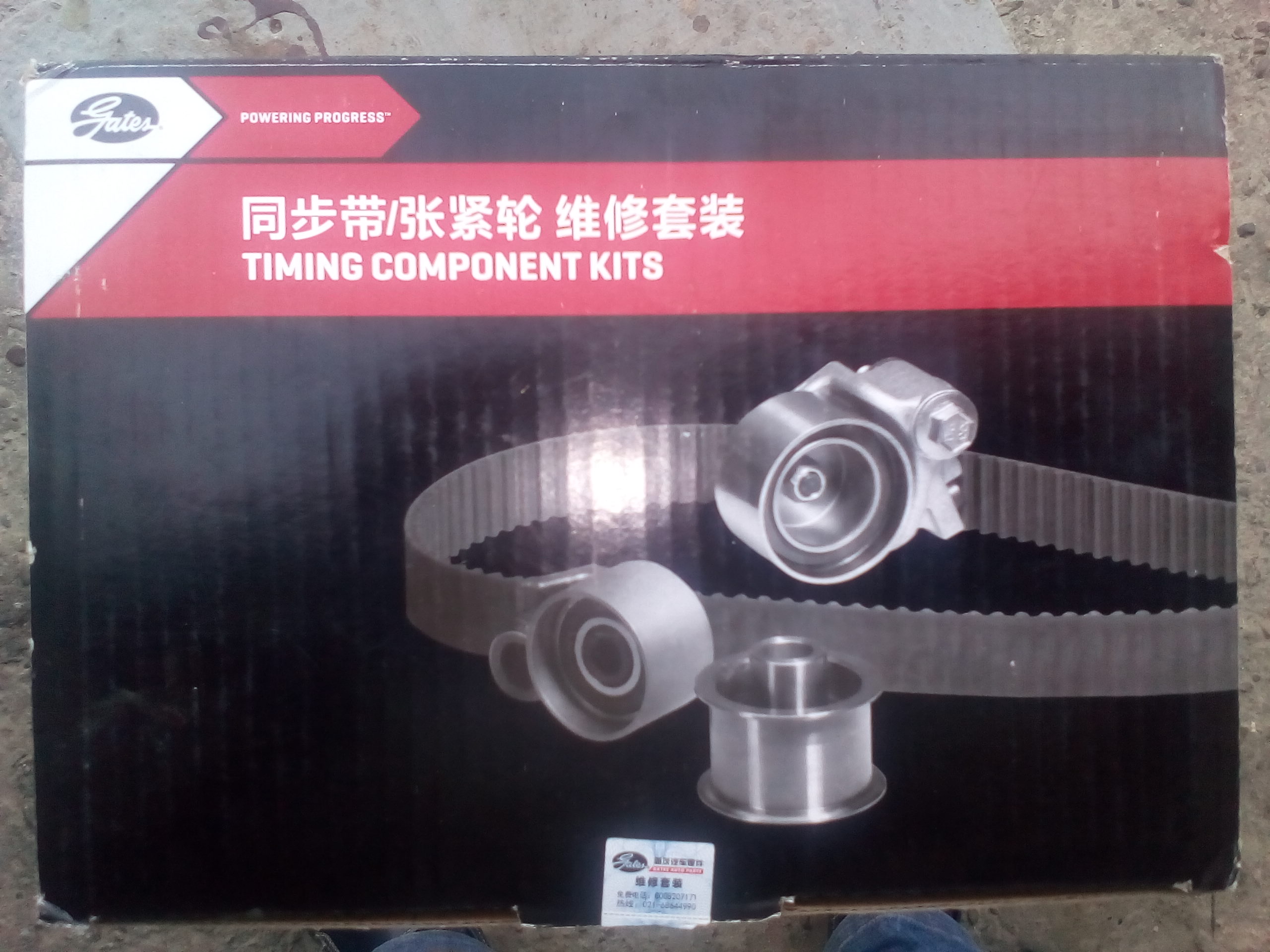

После долгих подборок деталей узла ГРМ решил установить готовый комплект.Хотелось бы услышать мнение одноклубников по этому вопросу.

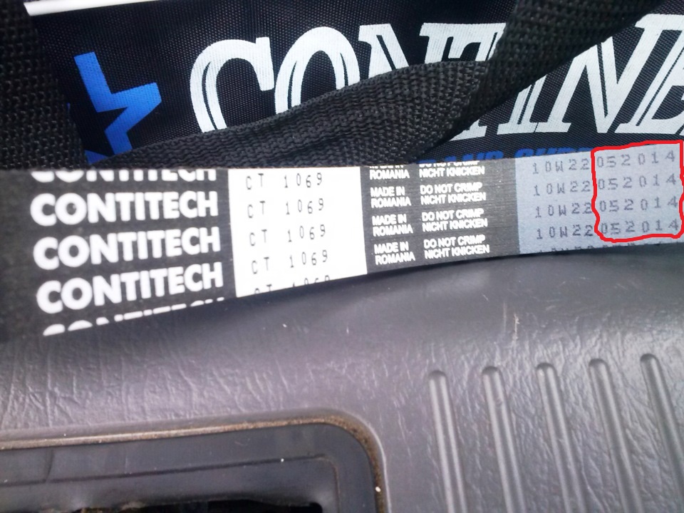

Підкажіть, як визначити дату виробництва на ремені Контітеч СТ 880?
Якщо можна фото.
Дякую.
Сер вересня 20, 2017 13:55
Повідомлень: 2217
Звідки: ДОНБАСС!
Повідомлення Re: Замена ремня ГРМ
На фото четко водно. Дата производства май 2014 г. А что вам даст дата? Не это важно.
А вообще не стоит рисковать. Если не знаешь пробег ремня и роликов, то желательно поменять. Уже наверняка.
