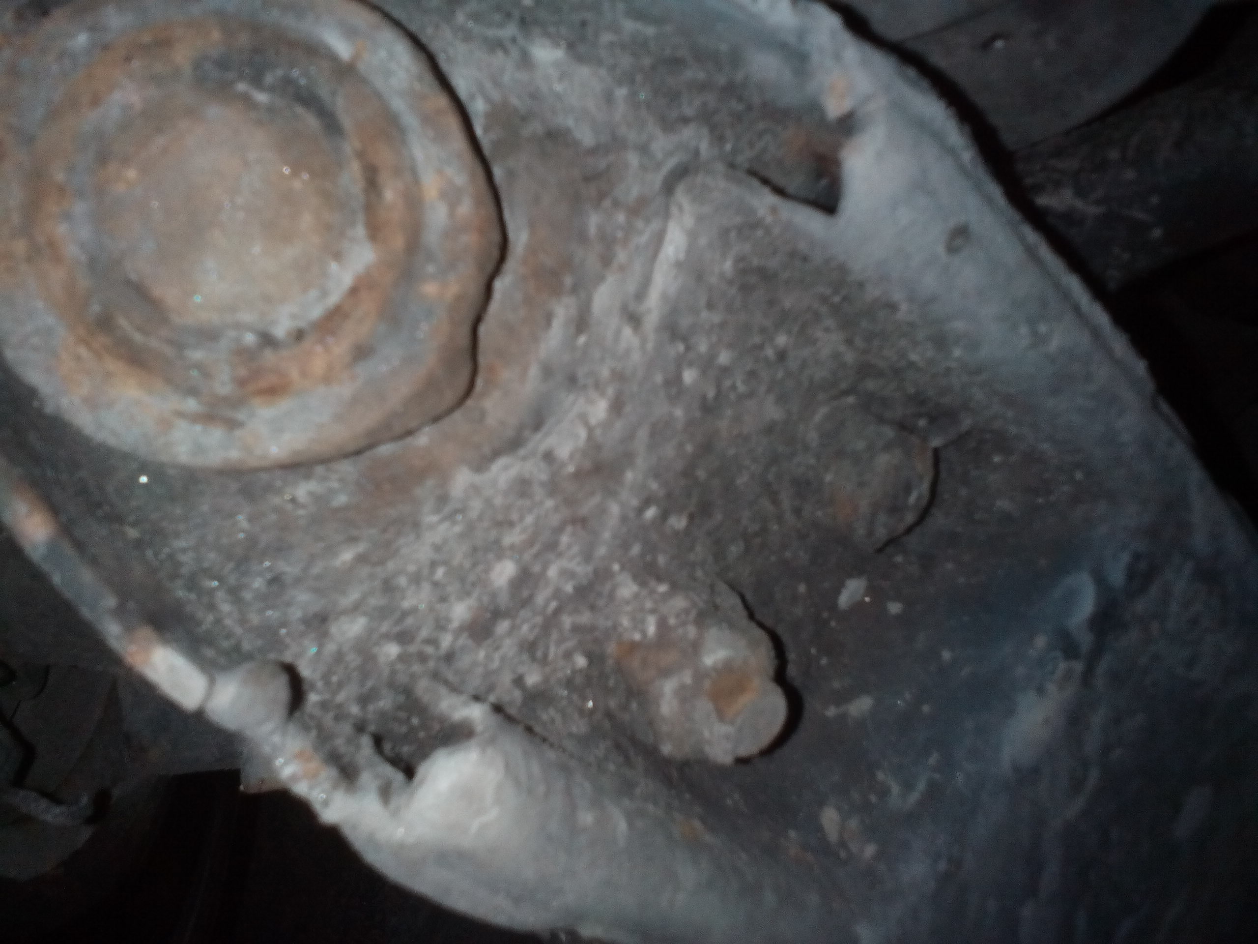

Повідомлення Re: подобрал шаровую
А ну підкажіть мені профану,який в цьому майже нуль цей ричаг вже перероблявся,чи звичайний нерозборний?)вибачте за фото
Львов
Пон лютого 22, 2016 23:12
Повідомлень: 1627
Звідки: Украина, Полтава
похоже не переделывался, шаровая, вроде наша, родная.
sergejdaniljyk написав:
Обычный, не разборной.
