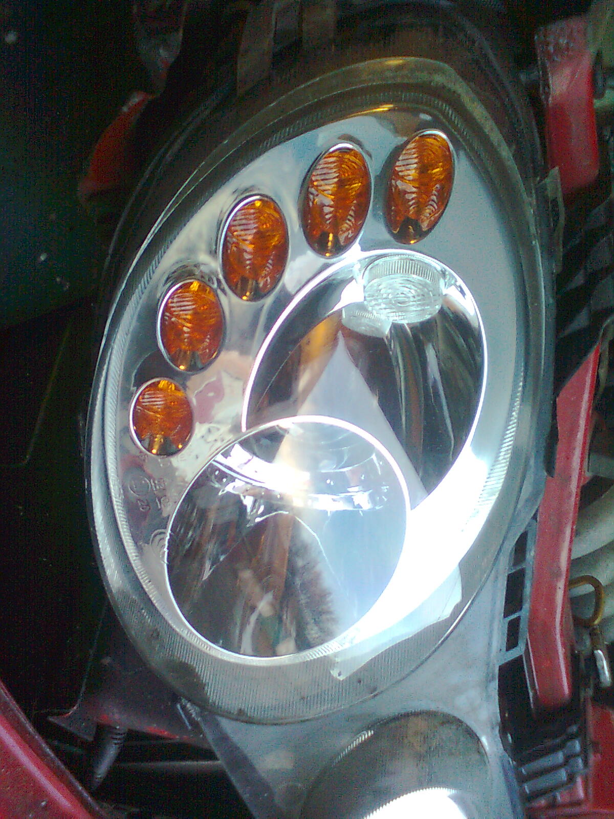

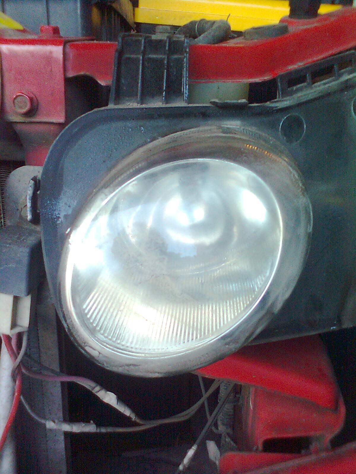

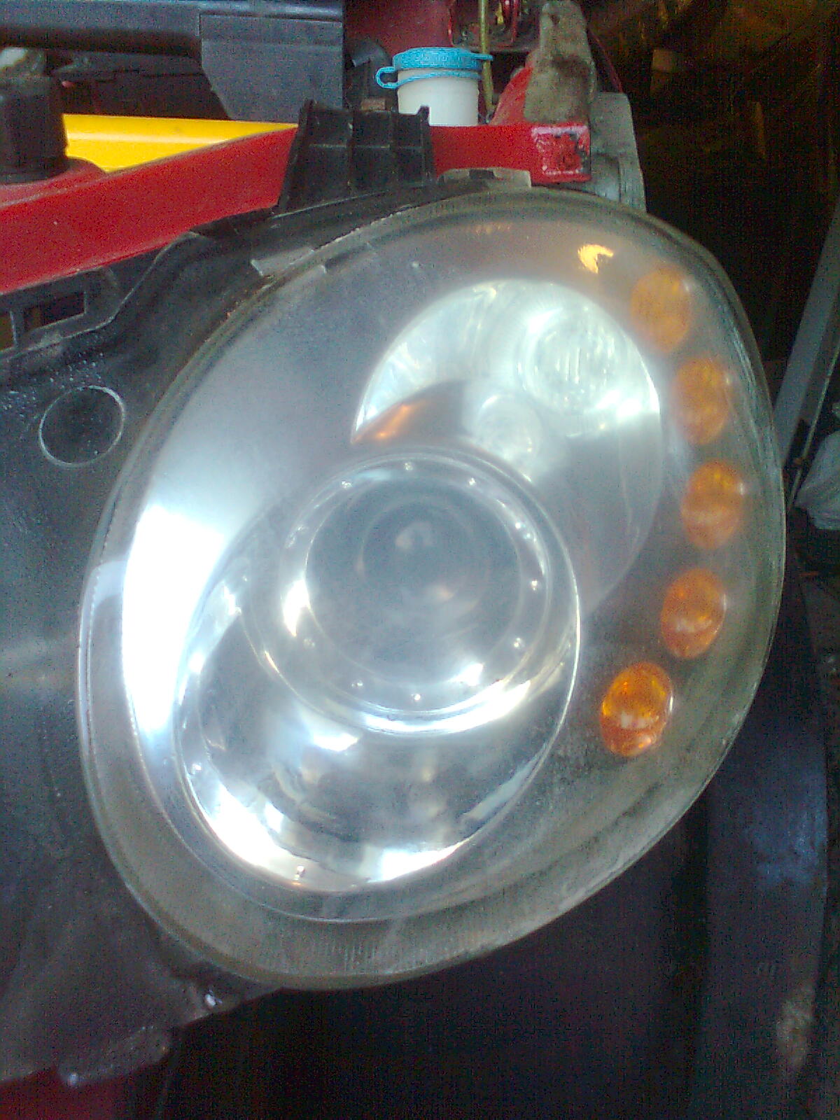

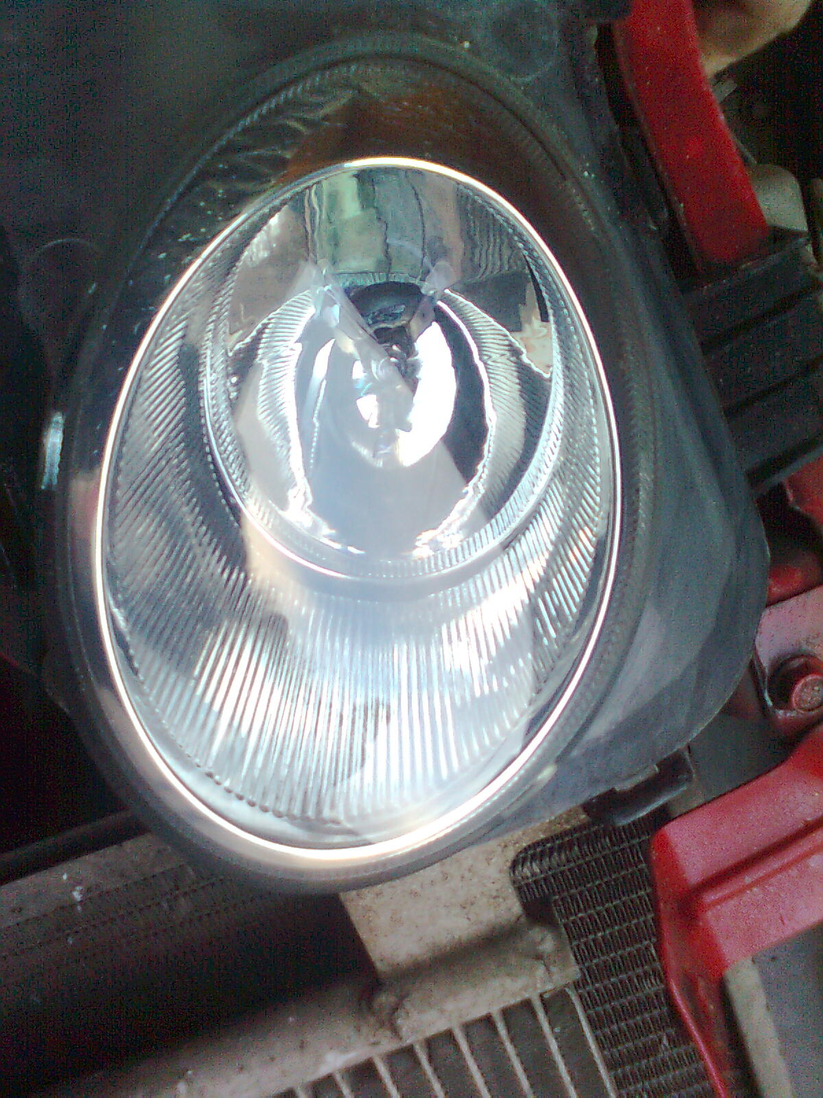

Продолжаю ремонт . Сегодня сделал фары вот что получилось.

Как делал ? Чем полировал?

Я занимался сваркой салона фото выложил . Мне показалось мало снял крылья бампер и начал мучать фары . На всё ушло 2 листа водостойкой один 1000 и 2500тс сначала 1000 прошёл потом 2500 и в конце 3М паста финишная . Крылья снял для общего развития там скрытые места и пару лет назад была ржавчина . Хотел проверить как дела , всё хорошо . Да и наждачной бумагой легче управляться что бы не поцарапать . Буду клеить плёнку (антигравий ) если хотите скину что получилось.
