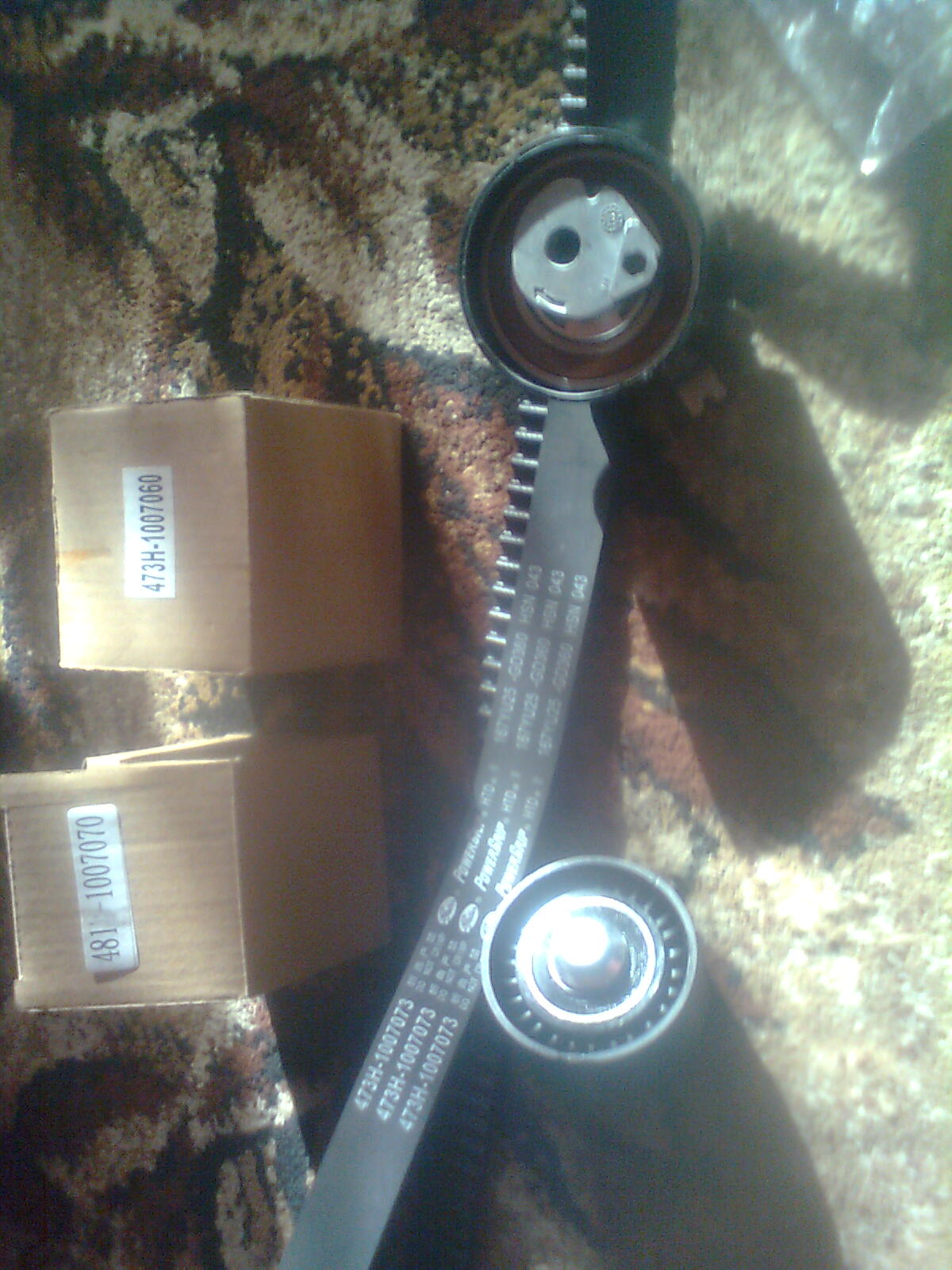

Повідомлення Проблемы после замены ремня ГРМ и отсутствие малого ролика.
Пробег 77000 двигатель SQR473F. Машина собрана в Китае.Старый ремень и ролики, помпа оказались в отличном состоянии.
Но решил меня все:
Ремень Gates 5423XS
ролик натяжной 473H-1007060AB(нов. образца)
ролик обводной (паразитный) 481H-1007070
В итоге через 2 дня появился гул в двигатели, особенно на холодную. Вскрытие показало, что потекла смазка с натяжного ролика 473H-1007060AB и заметил, что на моем движке отсутствует деталь обводной (маленький) 481H-1007071
Наверное, его нужно доп. Устанавливать при установке 473H-1007060AB. Поставил старый натяжной ролик благо он еще в отличном состоянии.
После 2000 пробега опять появился шум именно с под крышки ГРМ. Нашел ролик старого образца 473H-1007060AB собираюсь ставить.
Вопрос нужен ли мне обводной малый ролик 481H-1007071 место на движке для его установки имеется?

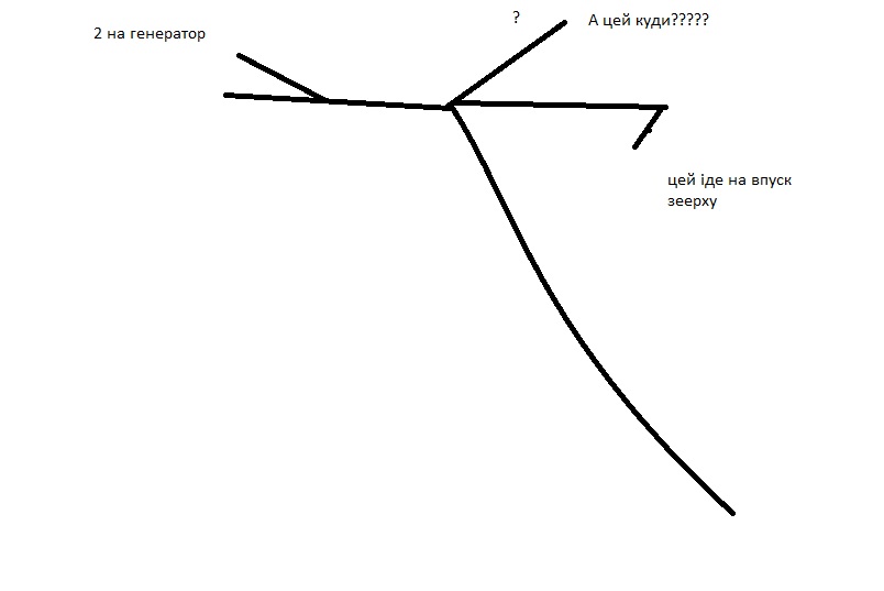

Всім Привіт треба ваша допомога :(
Міняли ремня ГРМ, знімали клапанну кришку,
і відключили один розйом тепер неможу згадати звідки він
хто підкаже куди його підключити?
Розєм йде в жгуті який йде до генератора
зарез спробую намалювати його

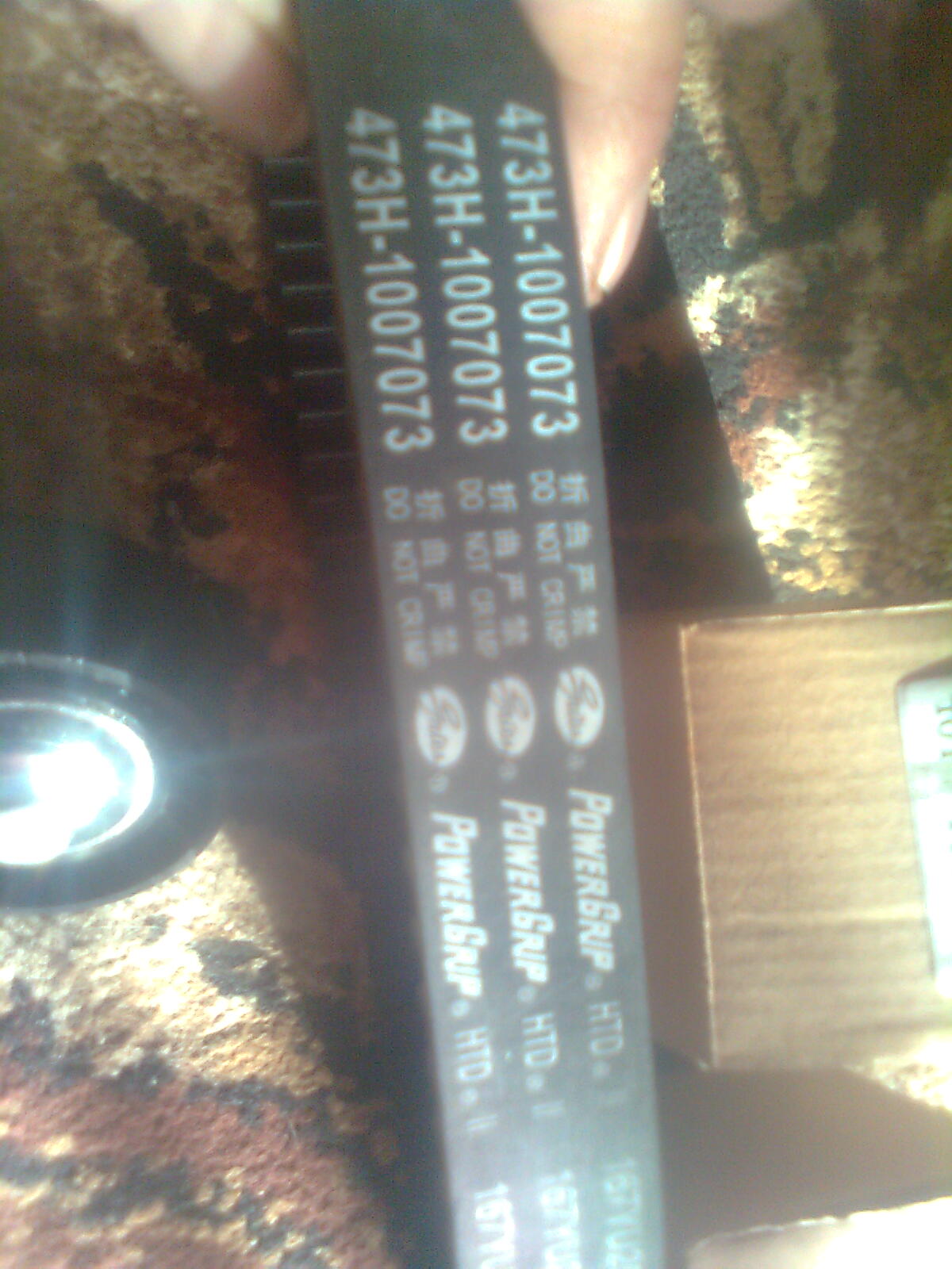

Повідомлення Re: Замена ремня ГРМ
Разобрал сегодня свою . Теперь нужен совет сделал болт для фиксации колен вала точно по чертежу он не подходит . Поставил метки на колен вале распредвалах зафиксировал их как зафиксировать колен вал болт 14 толщиной а отверстие 10 в блоке . И ремень одеть я не смог как он должен туго одеваться кто то пишет крутят гайки на распредвалах по пускают .

Когда у себя менял, то да. туговато садится, но не до такой степени, чтобы гайки распредвалов попускать. С первого раза не получилось одеть правильно, на один зуб не угадали. Так что, терпение и все получится. А какой ремень ставишь?
У меня два ремня гатекс один что на фото, но я в нём сомневаюсь и второй купил в магазине (фото скину).
Я ставил раз в жизни ремень на ланос - тоже туговато .
Меня плохие мысли посещают, буду пробовать варианты. Как мне думается - если коленвал свободный то есть в момент натяжки метка собьётся нужно попробовать на один зуб поставить левее от метки . Буду пробовать варианты
