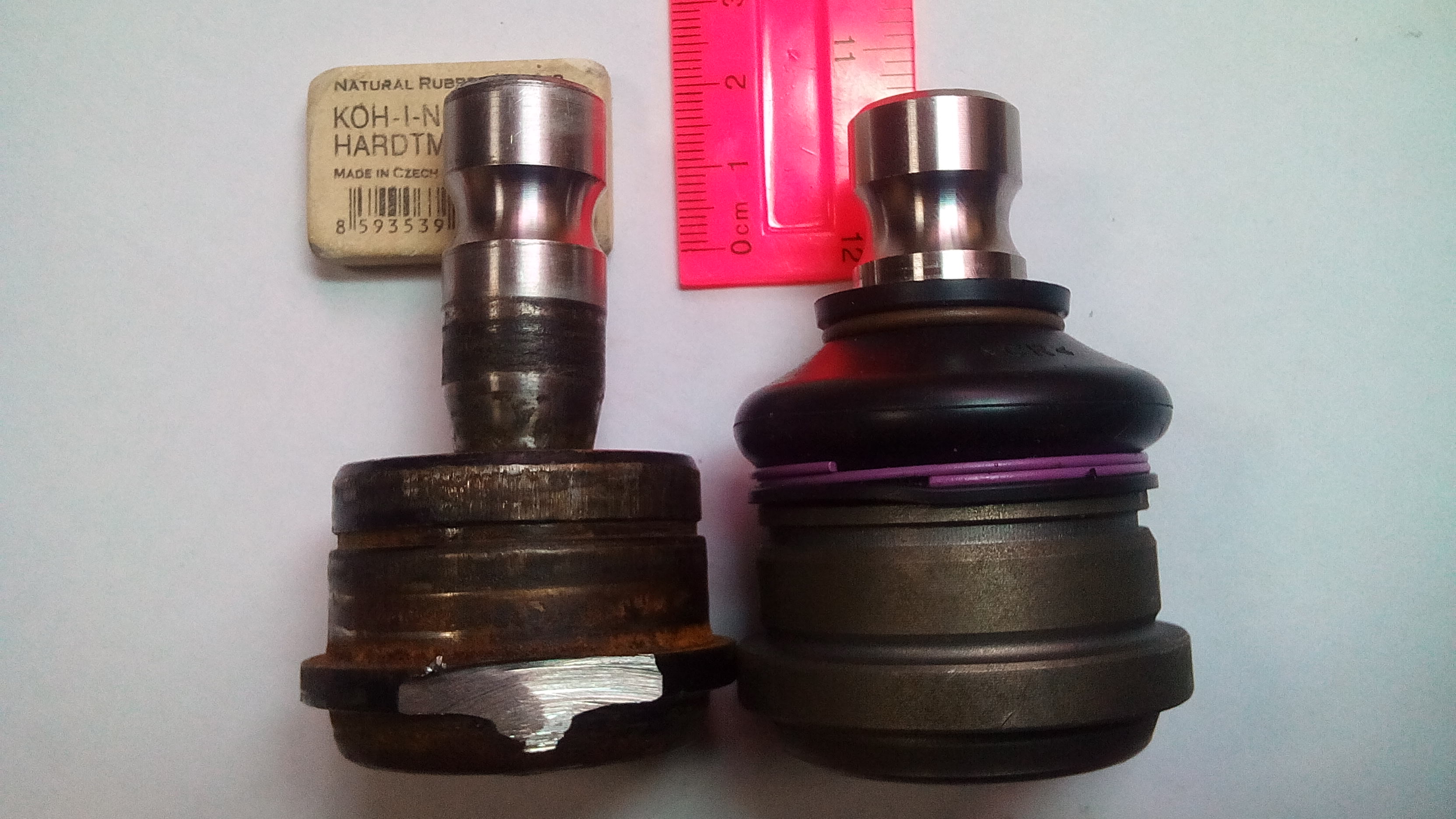

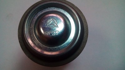

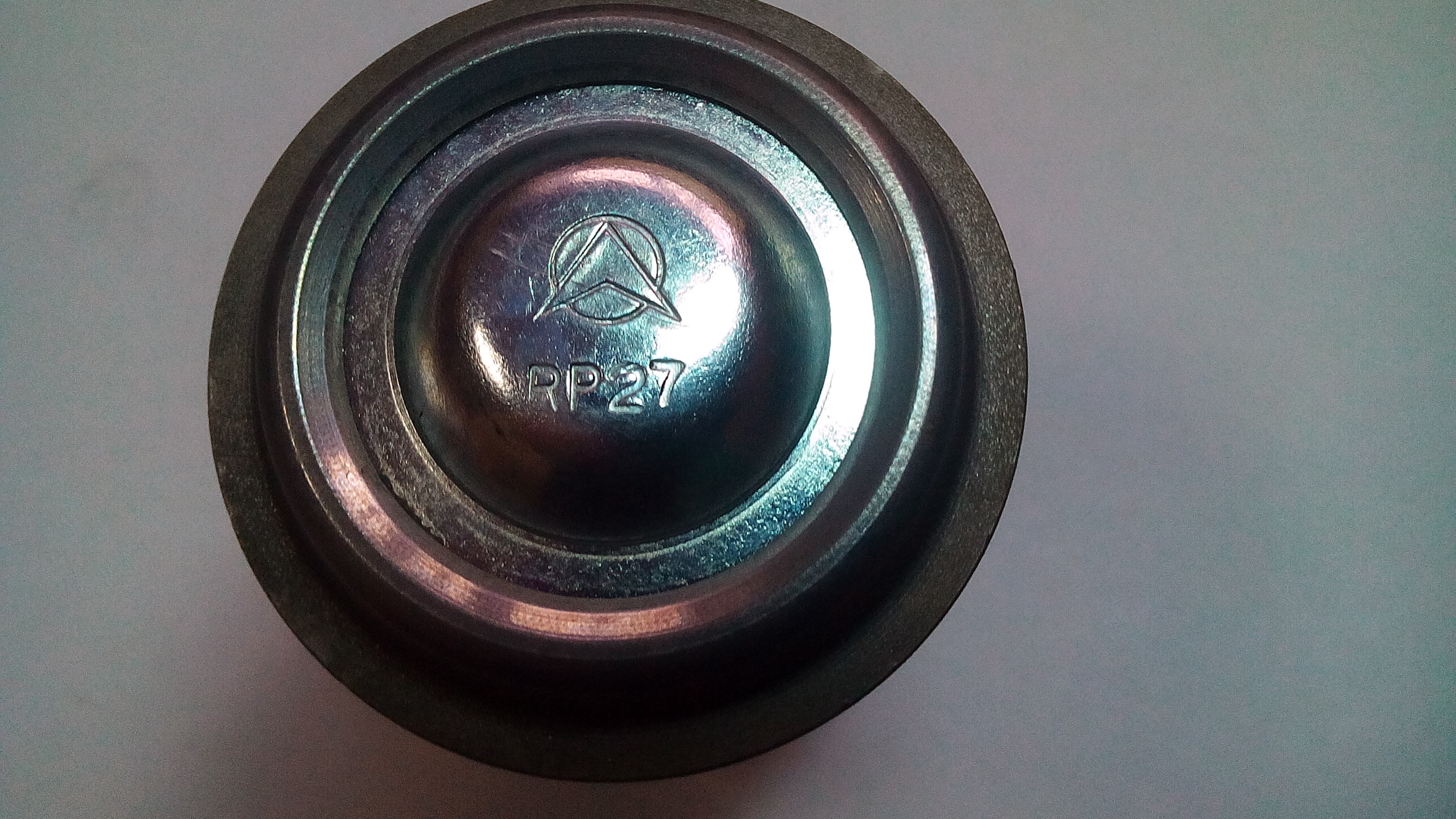

Застучала левая шаровая. Пробег 33.5тис. Снял рычаг вырезал и выбил старую. Заказал в магазине который продает з/ч на китайские автомобили новую шаровую по телефону. Сказали подходит в один один. Доставили с другого города быстро. Цена 250. После сравнения размеров видно что на новой Размер от центра канавки пальца до упорного бурта корпуса меньше на 4-5мм. Тесть палец ниже на 4-5мм. Думаю это повлияет на геометрию подвески. Наружный диаметр корпуса новой 40мм, старой 39.6мм. Расстояние от упорного бурта корпуса до канавки под стопорное кольцо на 0.6мм меньше 9.5против 10.1 , стопорное кольцо может не стать. Надо проточить по нар. 39.6 на длину 10.1. Коробки нибыло. Производитель неизвестен. Есть маркировка RP27.и знак. Думаю что делать?

Это шаровая от Рено Логан. Мне тоже как-то такую подсовывали в магазине. Продавцы читают форум, но не вчитываются :)

Не согласен! Диаметр логановской шаровой меньше родной, иначе зачем мудрить адаптер?

vvv написав:

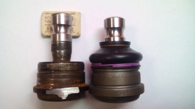

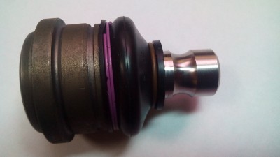

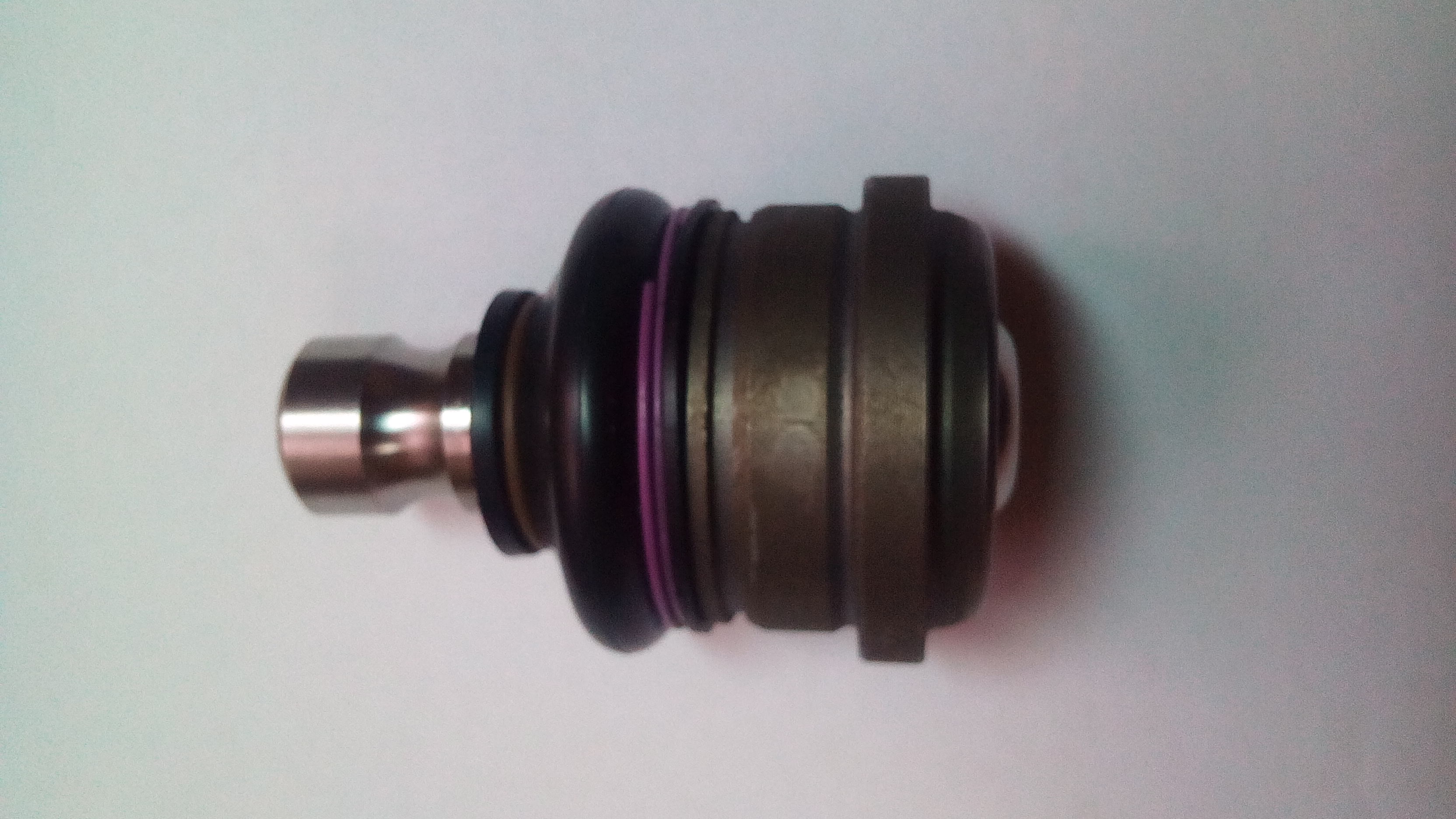

Сделал несколько снимков. Жалею уже что с Мазды не заказал. Всё равно точить. Зазор между шаровой и поворотным кулаком остается в любом положении , но заметно меньший.
Чет березня 10, 2016 0:05

vvv написав:
Сделал несколько фоток.
По фоткам видно, что на родной шаровой, палец выше. Если в любом положении, зазор между корпусом шаровой и кулаком достаточный что бы пыльник не продавился - значит нечего переживать. Канавку под стопорное кольцо, на новом корпусе, достаточно проточить чуть выше. Штангенциркуль подскажет на сколько. А вот разницу в диаметрах самих корпусов - сложно определить на глаз. )))
Чет березня 10, 2016 0:08 ICQ WWW

Разница по наружному диаметру 0.5 мм. Обточить придется 0.3 -0.4мм.
