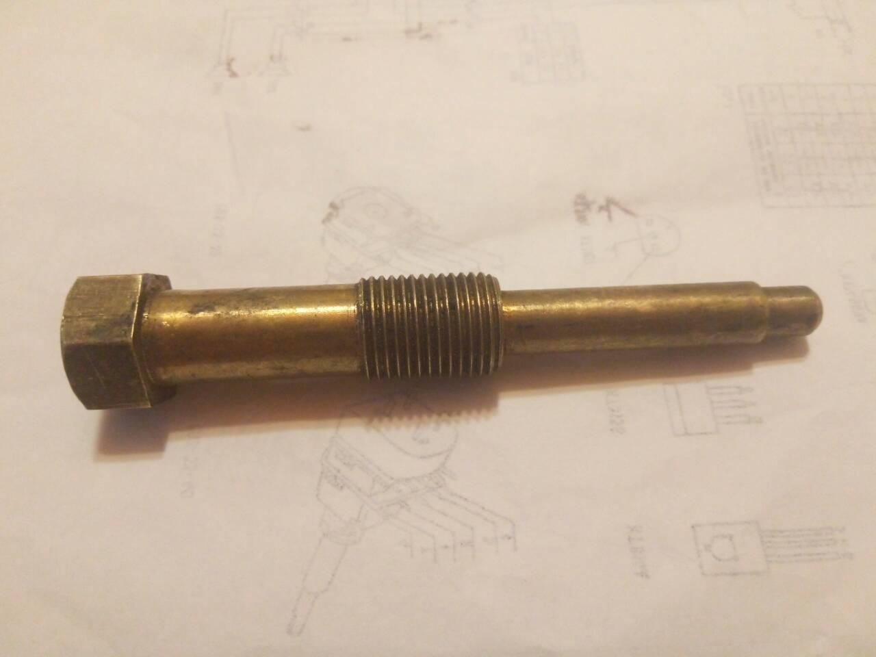

какие тонкости?) снял верхнюю крышку грм. нанес метки на ремень и шкивы. снял колесо, а потом по плану. нанес метку на шкив коленвала и ремень. закрутил болт в коленвал. ослабил ролик. раньше, снимал крышку грм, приложил картонку к распредвалам и по шаблону выточил с толстого люминию пластину. просверлил в ней отверстие под винт.этой пластиной заблокировал валы при замене.снял ремень. ролики. установил ролики. перенес метки с ремня старого на новый. поставил ролики.надел ремень на коленвал и дальний распредвал. ближний вал подтягивал ключем помощник, а я натянул ремень. натянул ролик.
упаковки с ремня нет, но брал номер на форуме. посмотреть на ремне не могу, снять крышку грм не получилось. чертеж болта брал на форуме. выточил с латуни. под рукой ничего не было. немного погнуло, но не критично

такой болт
