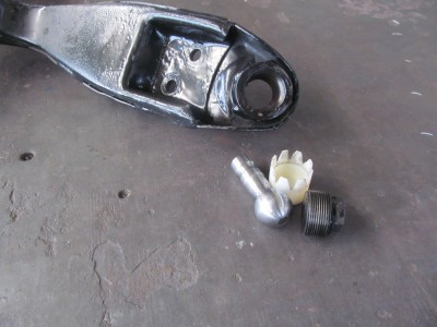

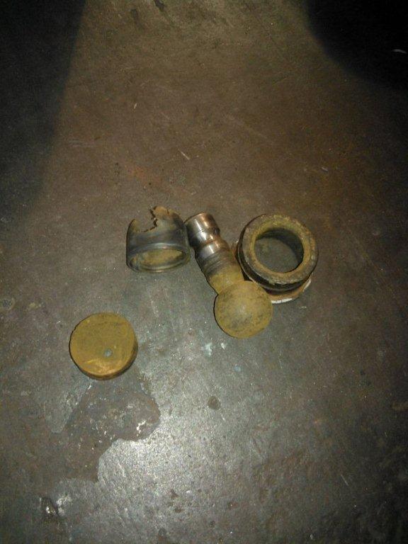

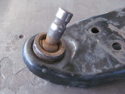

Здравствуйте! Я сделал реставрацию шаровой на своей машинке. Это то что было:
И что получилось:
П'ят вересня 09, 2016 16:19
