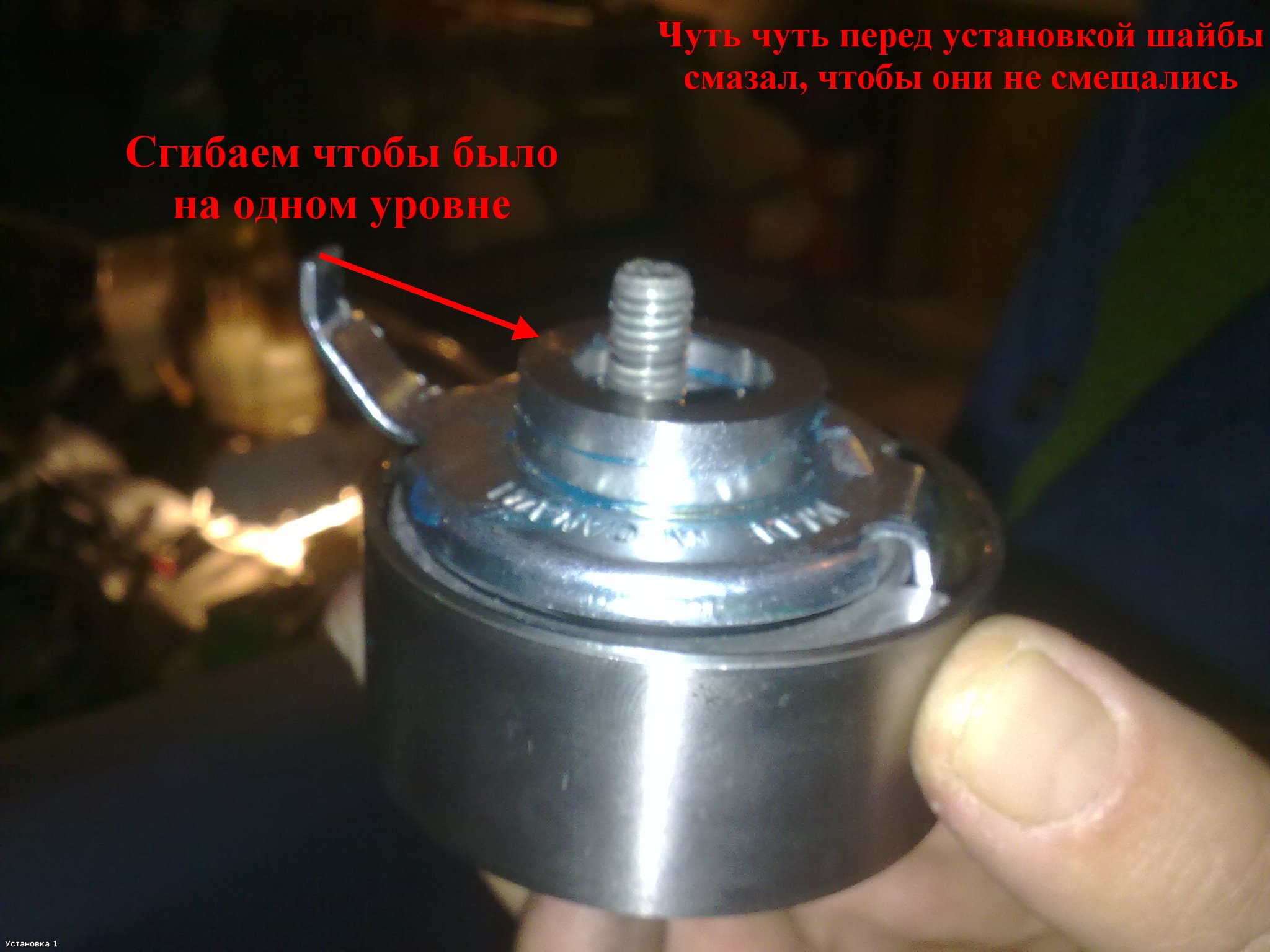

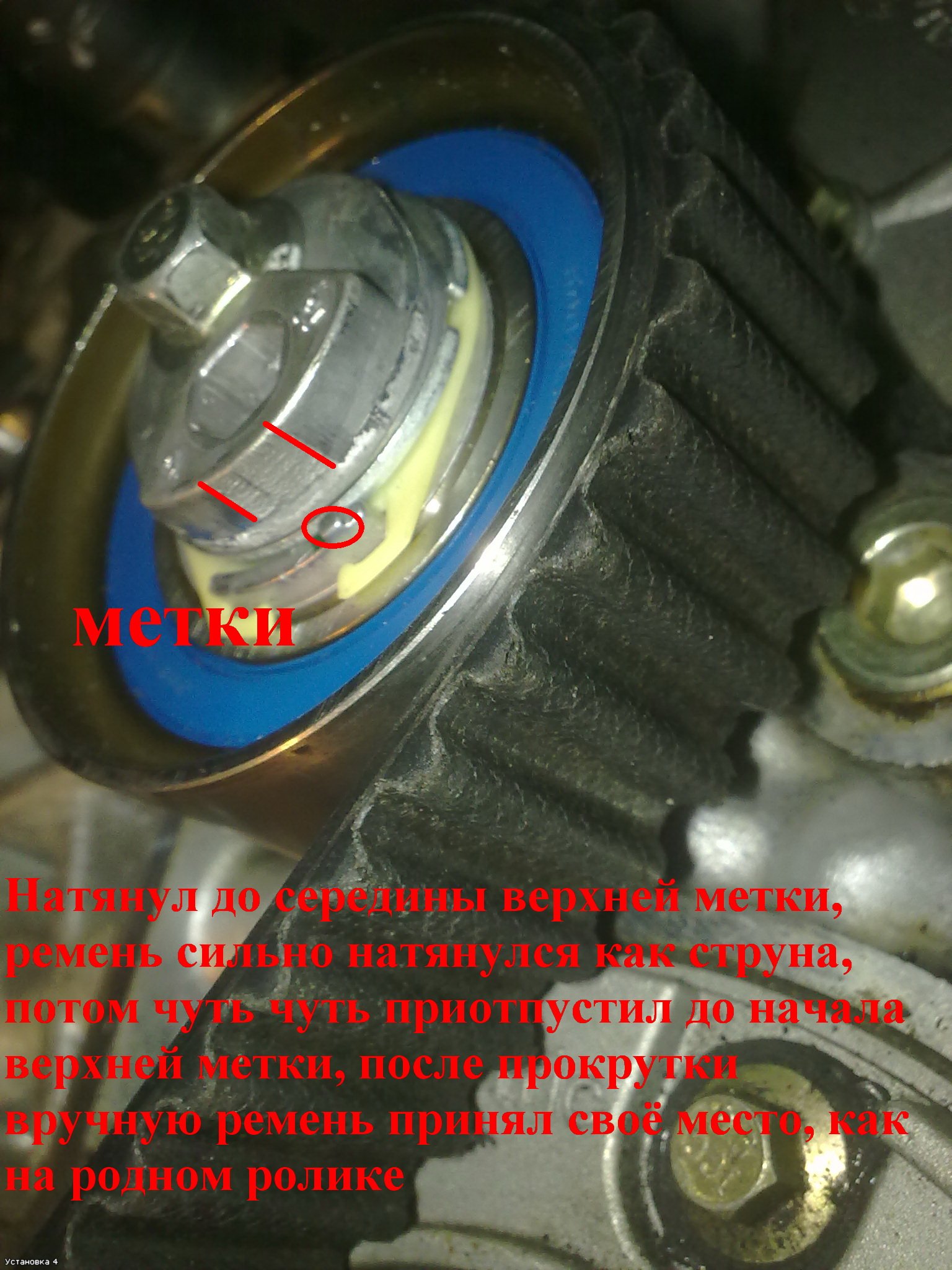

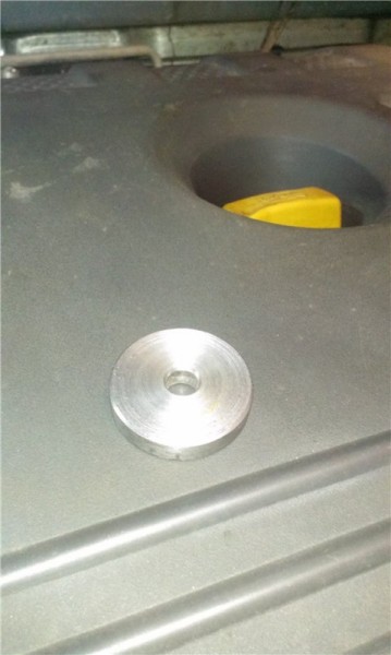

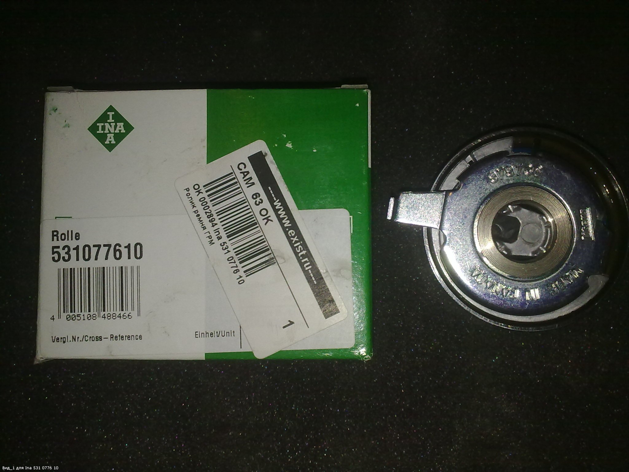

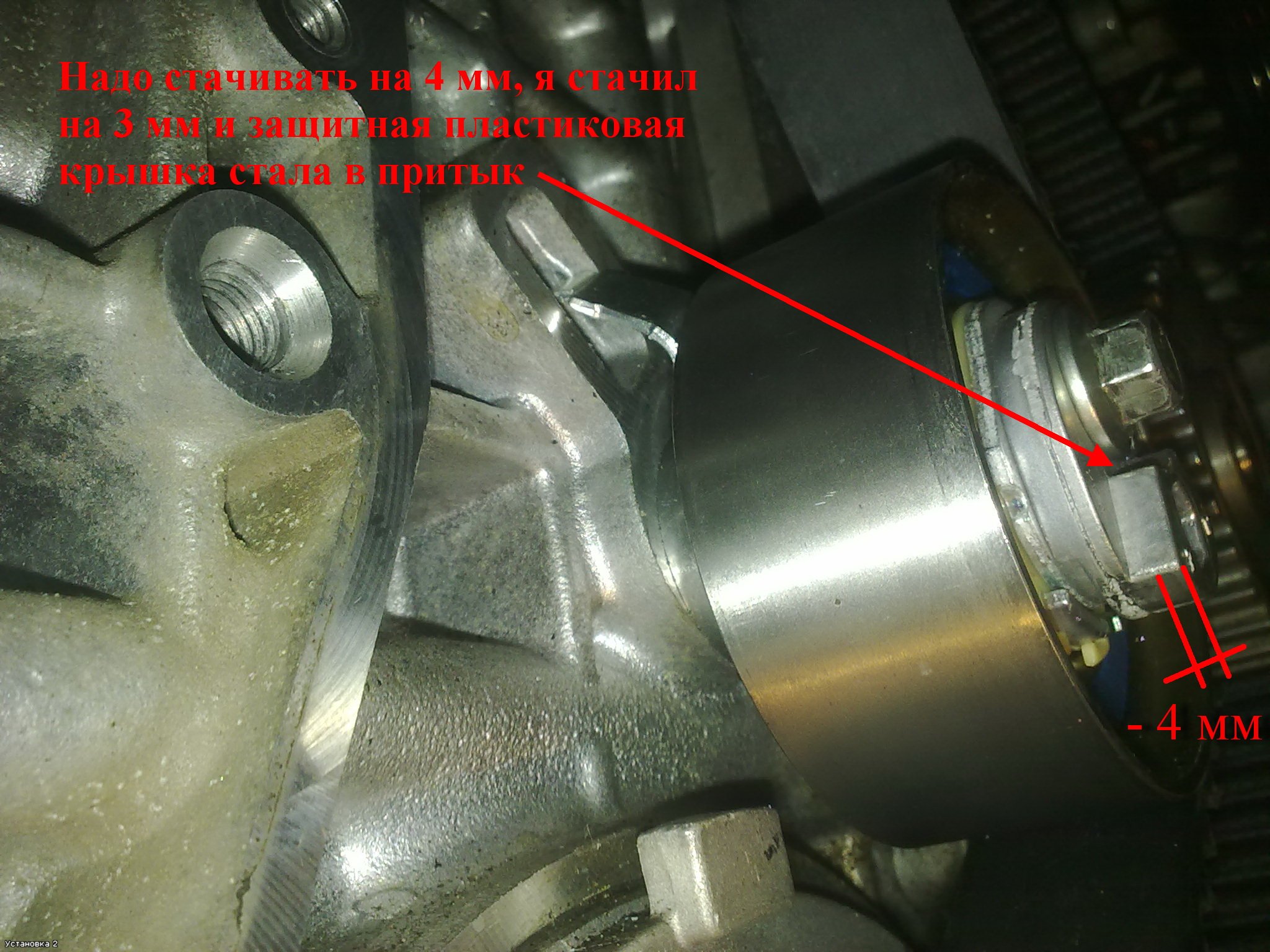

Обводной (паразитный) 481H-1007070
полные аналоги - INA 532032110, Optimal 0-N1066 (для установки использовать втулку и болт со старого ролика)
по идее должны подойти: Febi 19513, SKF VKM 23140, SNR GE359.23 и т.д.,
Натяжной 473H-1007060(стар. образца), 473H-1007060AB(нов. образца)
Полных аналогов нет.Наиболее подходящий аналог Ruville 55771 ,Gates 7784-21126
Для установки нужна шайба 37х8х8 на самом ролике1)Сточить выступ на 4мм на лицевой стороне2)Подогнуть усик фиксатора.
