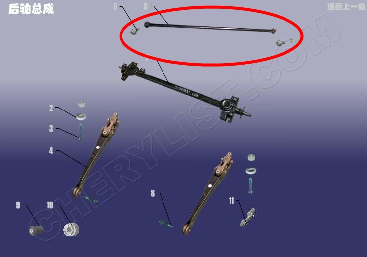

2Водолей,к Вам обращался Sergg с такой просьбой:
...или хотя бы на рисунке указали что подтягивалось.
S21DP-HZ.jpg [ 51.19 КБ | Просмотров: 6265 ]

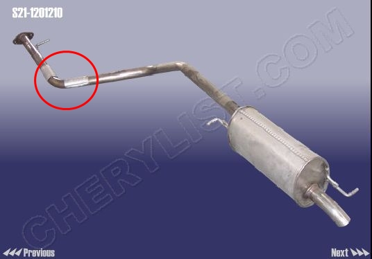

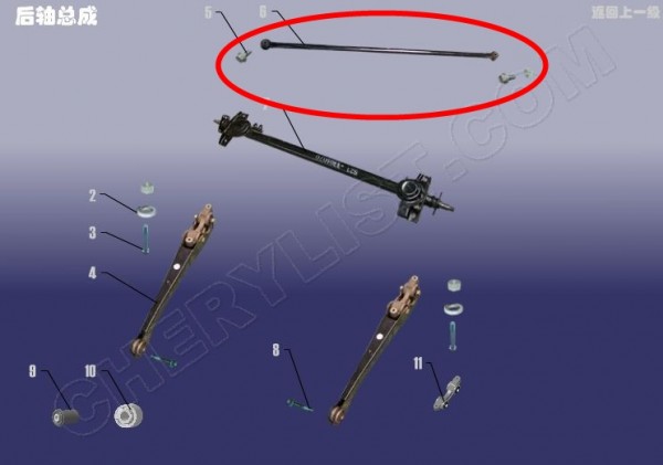

Могла оборваться резинка подвеса выхлопной системы
Вложение:
Подвес.jpg [ 20.48 КБ | Просмотров: 5877 ]
или тарахтит экранирующая пластина на глушителе
Вложение:
Глушак.jpg [ 46.42 КБ | Просмотров: 5877 ]
