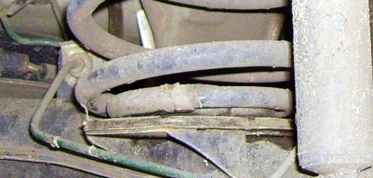

Полез посмотрел
Снизу пружина опирается на пластиковую шайбу, врят ли она может так греметь.
