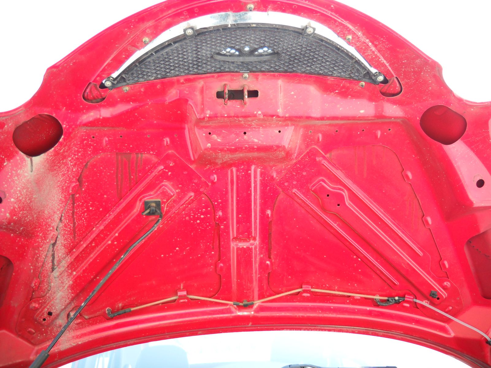

Глаза боятся , а руки делают
download/file.php?id=14654&t=1
Внизу в углублениях- клейкая вибра , сверху войлочный материал

ИМХО, войлок сверху - не самый лучший материал, ибо грязь. Фольгированная плёнка - самое оно. 8-)

Посмотри под капоты иномарок - ты увидишь там формованный войлочный материал, а не фольгу. За полтора года эксплуатации моего девайса грязь еще не слетала на двигатель :D

Это как? Вся впитывается в войлок? Прямо памперс какой-то! :-D Посмотри выше на фотке капота - отчётливо видна полоска грязи, похоже от ремней. К тому же Ruby-15ML - материал специально для капота, не зря же они его таким сделали, могли ведь фольгой внутрь, поролоном наружу! 8-)
