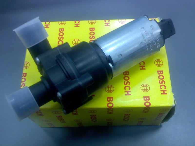

В результате пришел к решению ставить Северс-М 1кВт с последовательно соединенной электропомпой от Газели или Bosch . Ставится в разрыв подающего трубопровода печки, расположение агрегатов не критично, т.к. циркуляция принудительная.

В комплект к Северсу идут шланги, хомуты и тройники(звонил и узнавал). В крайнем случае шланги можно докупить, это не вопрос. Электропомпа позволяет разместить агрегаты в любом месте, т.к. циркуляция будет принудительная. А что касается автоматизации, то она ограничена лишь уровнем фантазии пользователя.
А гарантия - личное дело каждого.

Читал в каком-то журнале, что если установить подобный насос в разрыв шланга, который идёт на радиатор печки,
естественно без электронагревателя, то температура печки значительно возрастает за счет увеличения циркуляции жидкости. Моторчик насоса включается вместе с вентилятором печки.
