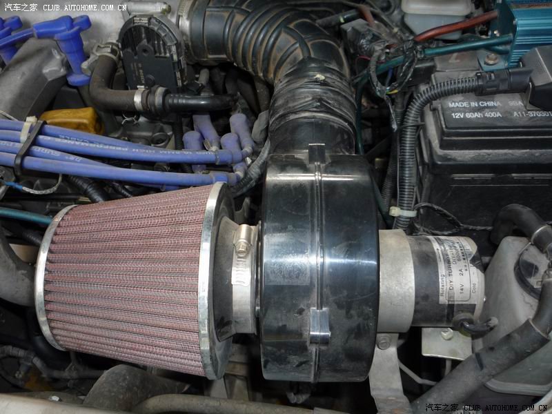

Вот нарыл такую фотку. Ваше мнение на эту тему?

О, да там же ещё и турбина! :o

Брендовый нулевик намного будет лучше чем стандартный бумажный фильтр. Но желательно его поставить в стандартную коробку. Давно хочу подобрать, но все руки не доходят скриптик написать, что бы прошелся по сайтам производителей и нашел подходящий под наш размер :)

А это Джаговкое двигло? Просто не видел, и как-то странноватенько, если турбина, то почему в пластиковой обшивке, терзают смутные сомнения...

Да... вот еще чуток добавлю... В таком разположении двигатель будет засасывать горячий воздух от самого себя... Нужно выводить или отдалять фильтр от двигателя

я тамк подозреваю что это просто вентилятор от компа :-D

Там написано 12В 2А, что значит 24Вт мощности, а если учесть что напряжение бортовой сети 14В, то мощность будет 28Вт. Самый жирный вентилятор от компа что я видел - это 0.58А на сервера. Есть ещё турбинка, тоже от сервера 1.25А, там 14тыс. оборотов-в-минуту.

Ребят, ну согласитесь, что ниодна электротурбина не выдаст такой тяги, как механическая...

Есть такие электрические. Но они полностью разряжают аккумулятор за 5 минут. Просто если ставить мощную турбину, неважно какой у неё будет привод, то боюсь, что китайскому двигателю станет немножко не по себе... :roulette: Двигатель должен быть конструктивно рассчитан на использование с турбиной, это и прочность, и сниженная степень сжатия, и "мозги" да и вообще много чего. Применение "слабой" турбины возможно, так как это нагрузка на двигатель в пределах запаса прочности (если он есть).
