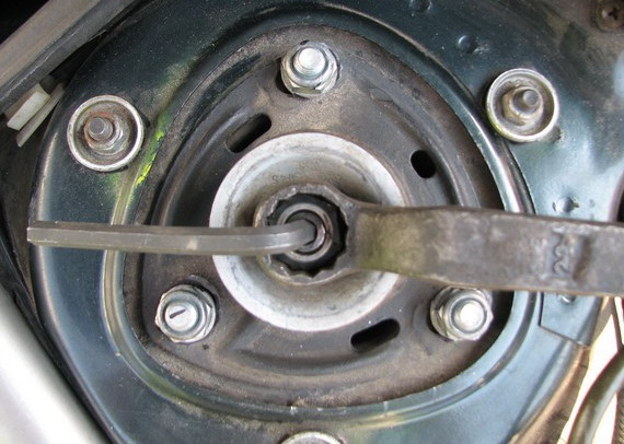

Было что-то подобное после замены на переделанные амортизаторы, особенно отчетливо было слышно на ямках и малых скоростях. Вылечилось снятием стоек и подтяжкой центральных гаек (шток сделали под "звездочку" и теперь отличный фиксированный вариант под затяжку).

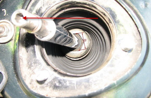

Звездочка - сделана над гайкой, высверлена и нарезана в штоке. Принцип затяжки, как у вазопрома и других авто. Шток фиксируется одним ключом, вторым затягивается гайка.

я понял, шестигранником и ключем 24/27 зажимаем верхний узел, а снимал стойку чтобы затянуть картриджЬ в стойке "центральной гайкой" из комплекта установки картриджЯ?

Иначе никак не затянуть, шток не фиксировался.
Фото с интернета.
Был сделан подобный многогранник,
и принцип фиксации.
