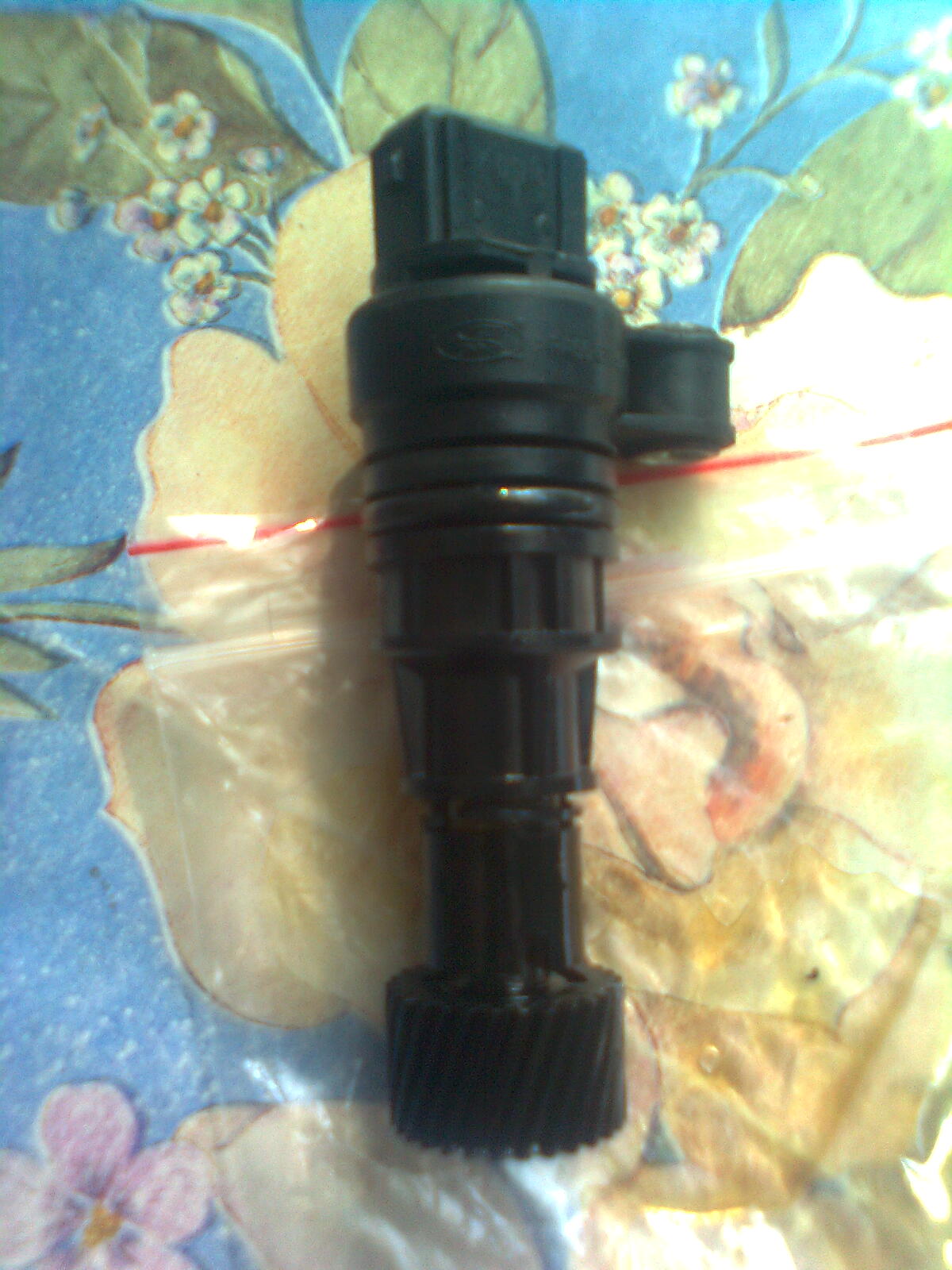

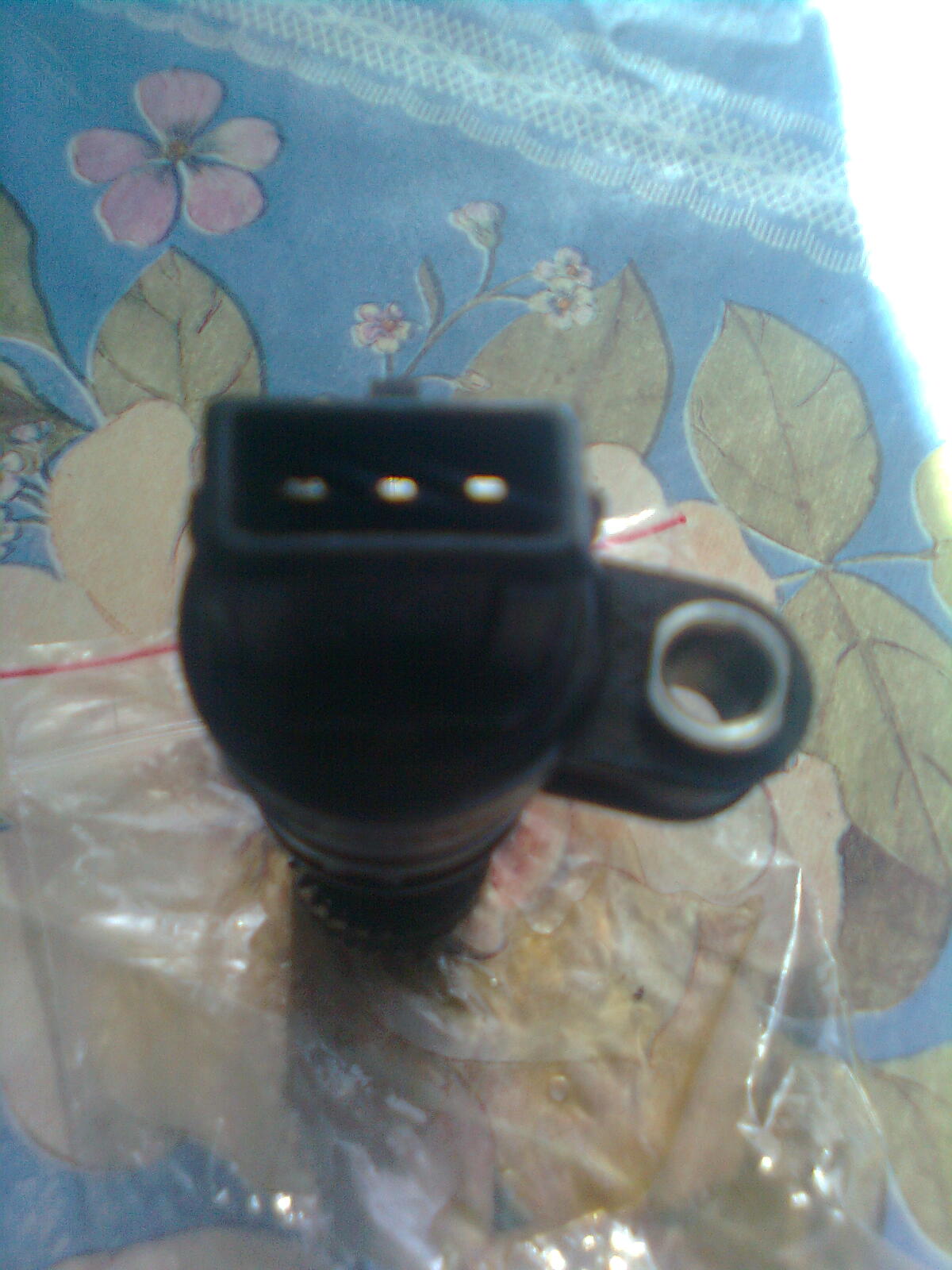

Вот что стояло у меня. Если нужна маркировка я напишу .

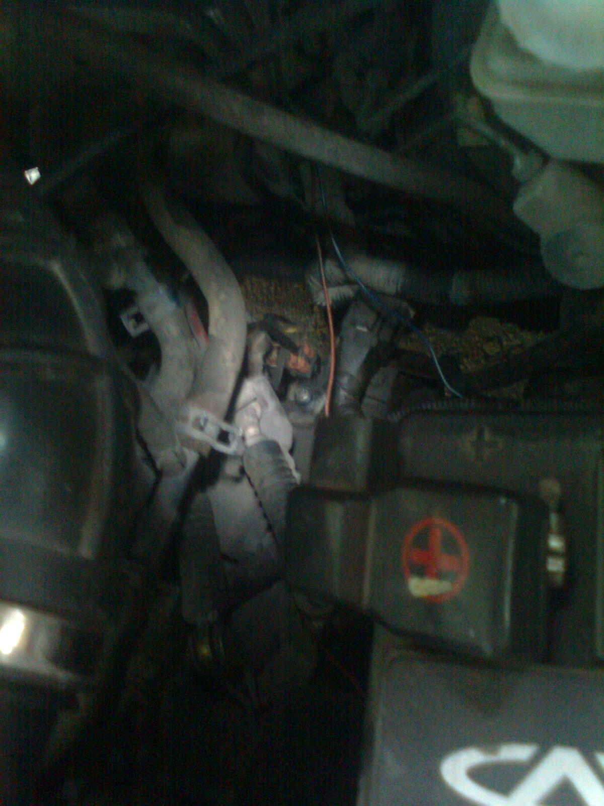

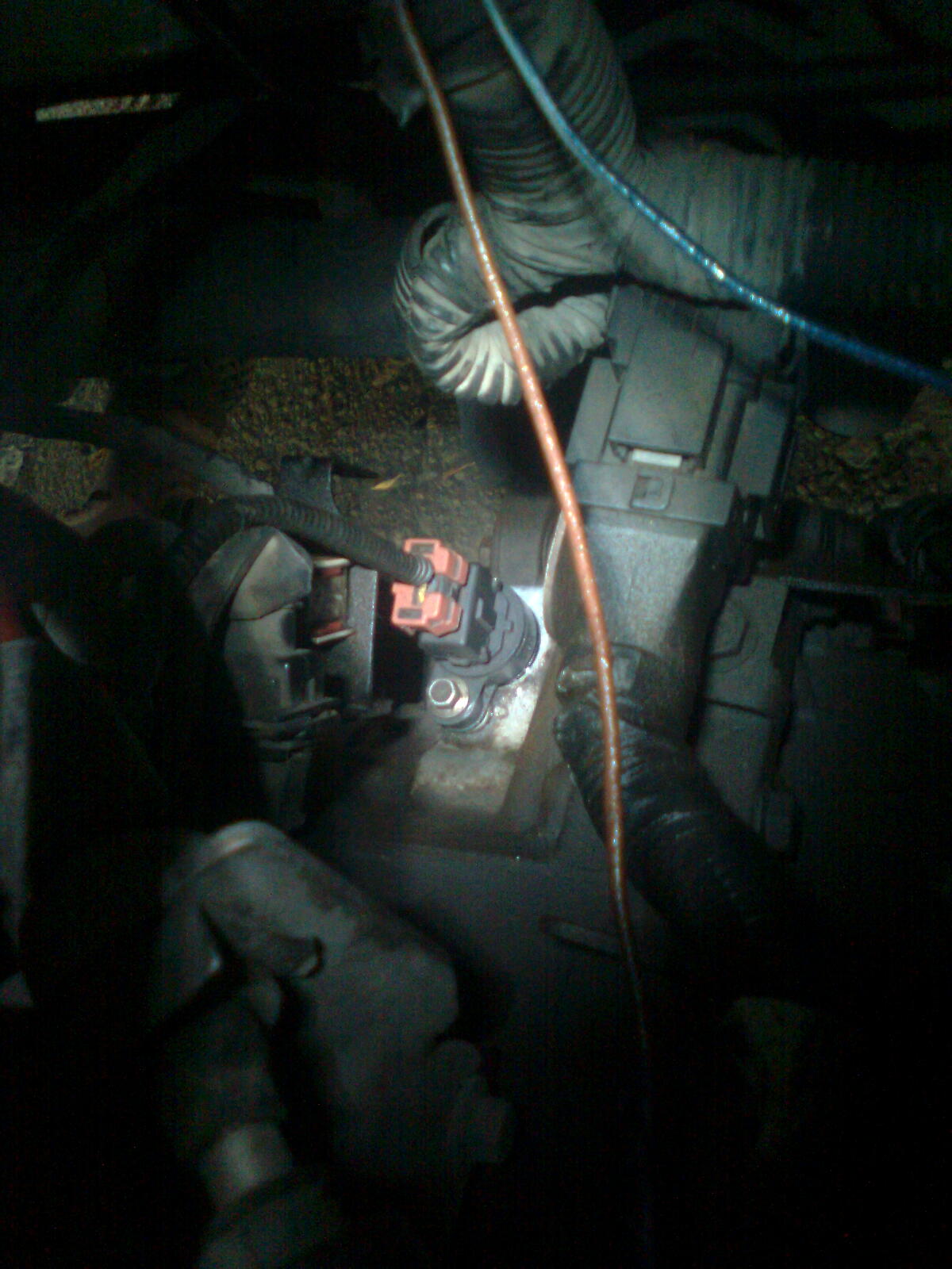

Проблемы с датчиком может быть
две 1. Это провода как выше мужики писали можно сделать изолентой. 2 Это уже серьёзней и устранить трудновато но у меня получилось. На верхних снимках я выложил фото самого датчика . Датчик крепится одним болтом под накидной ключ 8мм. По средине на нём стоит сальник (кольцевой ) и в случае перетяжки этого болта датчик немного становится косо и уже не работает. То есть в коробке шестерёнка датчика заходит в зацепление всего на милиметры . Себе я немного подпилил низ втулки и теперь всё нормально . Датчик скорости находится на коробке за двигателем он с красным колпачком . Для снятия открутите болт торщовым на 8 ключом . и вытаскивайте на датчике естественно одеты провода их можно снять только после снятия штопора . И для более удобной работы обязательно нужно снять фильтр (воздушный)

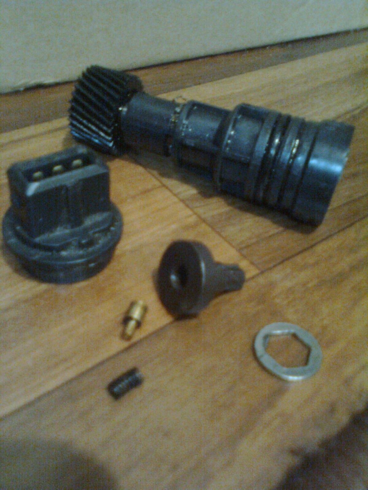

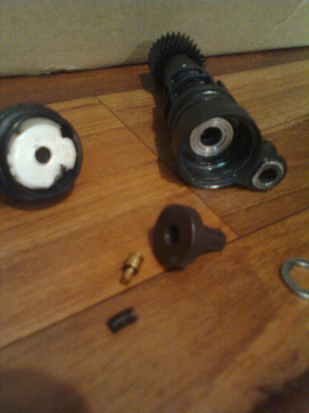

Доломал его. вот как он устроен.
