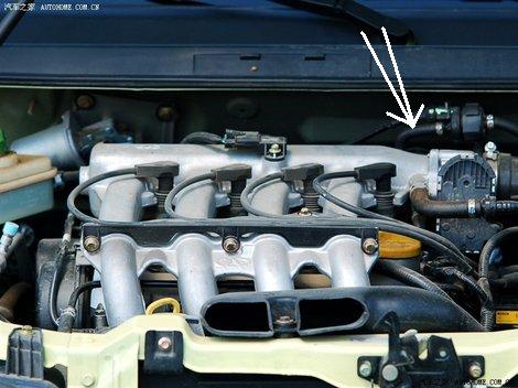

не смейтесь, но именно такой звук появился... путём выслушиваний и изысканий удалось установит месторождение звука... как газу добавляешь за воздушным фильтром на воздуховоде чёрный такой не то клапан не то непонять что пластмассовое торчащее из аллюминеевого корпуса.
вот оно и похрюкивает, звук как будто в потоке воздуха вибрирует мембрана какая-то.
обратились в картек, они там руками развели, сослались на электроншика, которого нет и снова развели руками.
что это такое и от чего оно взялось?

Может, черненькое, это клапан картерных газов? А при разности давлений и создается такой вот звук? Хотя это так, по наитию, надо будет взглянуть...

вот где-то здесь оно "хрюкает"

Эта штучка называется "Клапан продувки адсорбера" Вот нашёл в Интернете краткое описание.
"Адсорбер устанавливается в моторном отсеке автомобиля, имеющего систему впрыска с обратной связью, и соединяется трубопроводами с топливным баком и дроссельным патрубком. На крыше адсорбера расположен электромагнитный клапан, переключающий режимы работы системы улавливания паров бензина. Включение и выключение клапана осуществляется по сигналам контроллера впрыска."
