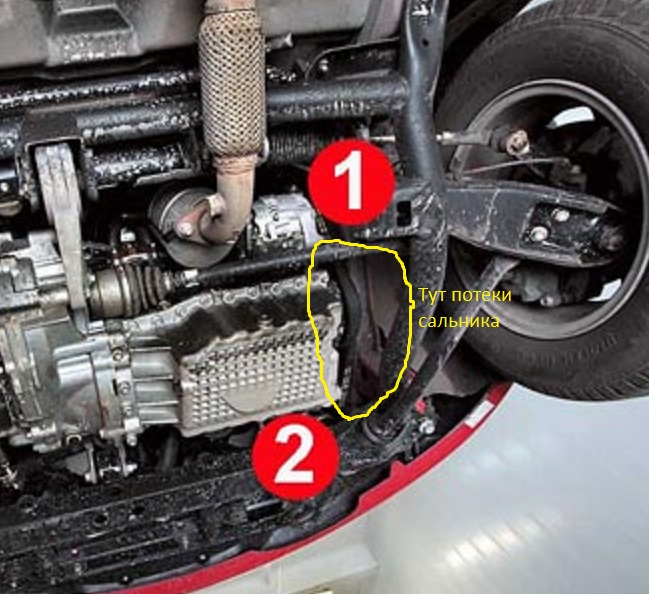

Повідомлення Потек сальник.
Машина прошла 18000 км. ей 1 год и 3 мес. Сегодня заехал на частное СТО что бы посмотреть ходовую, и мастер увидел что течет сальник.
Вопрос к профессионалам. Какие могли быть причины? И на сколько это опасно?

Повідомлення Re: Потек сальник.
Для того чтобы понять насколько опасно было бы неплохо понять какой сальник и насколько потек.......а плохо это может быть тем что без масла останешся со всеми последствиями. Рискну предположить что сальник полуоси на коробке - там делать нечего, проще заменить чем доливать масло. А по поводу причин так их может быть масса - когда отковыряют старый сальник мастер обычно может сказать что и почему
Потеки были обнаружены чуть левее от ремня ГРМ.
Приблизительное фото.
Я консультировался со знакомым мы пришли к выводу что потек сальник коленвала.
Какие еще могут быть варианты?
мм...а мне что-то подсказывает, что потекла помпа. Если потёки исходят от чёрной пластиковой защиты - то это помпа...антифириз течёт...
Alek написав:
99% ето помпа.
Alek написав:
У меня была та-же проблема ! После прохождения ТО спецы обнаружили с моей помощью потёки масла . Ответ был однозначным потёк сальник калинвала , машина на гарантии, а делать в лом сослались сальника нет долевай масло и катайся . (следа от масла на полу в гараже не видно) . Дело это было на 2500км. На 10000тс приехал на ТО дал мужику денег, попросил, чтоб не стоять над душой сделай нормально. Защита на то время уже была залита маслом. После всех процедур дошло дело до сальника, мастер этот, что делал машинку вызвал моториста деда и вот его слова: САЛЬНИК НА КОЛЕНВАЛЕ СТОИТ ДВОЙНОЙ, ЧТОБ ОН ПОТЁК СОМНЕВАЮСЬ, СНИМАЙ ПОДДОН . Масло слито и снять поддон не проблема . На моей Джаге лично поддон оказался на герметике, и впереди в герметике была не плотность, как ниточка замазали по новой и сальник перестал течь. На 20.000тс. опять смотрю в том же месте помокрело, сам слил масло снял поддон вымыл его до бела, намазал герметиком и уже 27.000тс. всё чисто конец моей поэмы со счастливым концом. ;) posting.php?mode=quote&f=24&p=283281#
Спасибо за совет буду разбираться, для начала думаю поехать к офециалам, пусть делают. =)

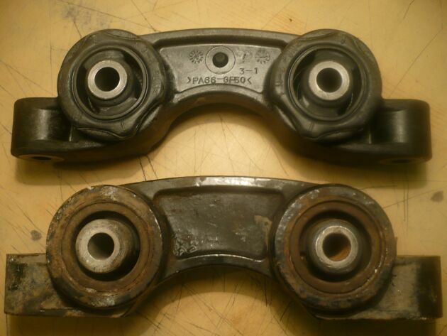

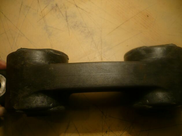

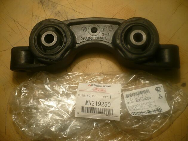

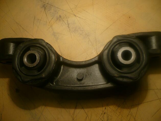

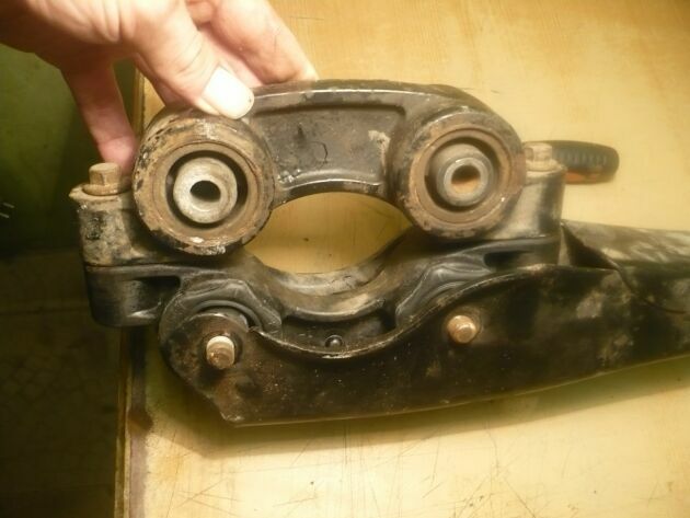

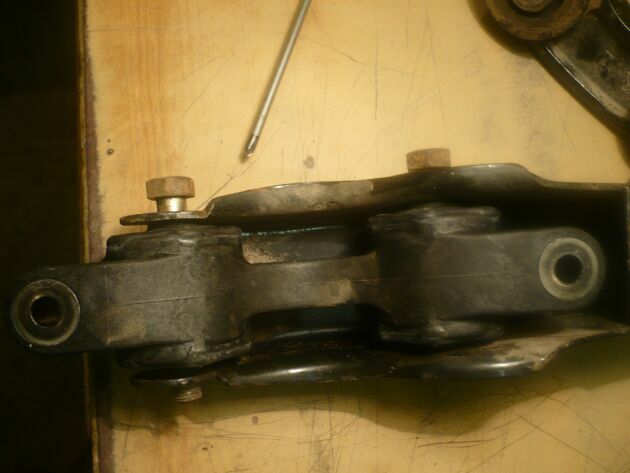

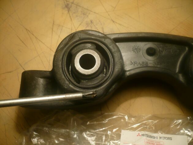

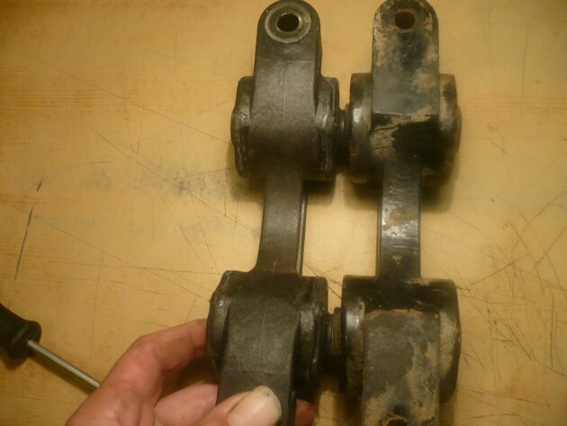

Пришли мои задние сдвоенные сайлентблоки от Мицубиси ЕК Сирион MR319250.Могу поздравить всех владельцев Джаг и Кимо :idea: :idea: :idea: Наши сайленты и сайленты от Мицубиси это одно лицо.Ну по размерам естественно))))а вот лица-то у них разные до безобразия.
Качество сайлентов от Мицубиси(как и ожидал)выше всяких похвал.Сайденты на них отдельно не заменишь.Смотрите фотки и сами поймёте.Они,скажем так, не совсем круглые.
Естественно родные резинки вышли от удара молотка.
А теперь внимание!!!Запчать от Мицубиси весит в 3 раза меньше чем наше родное творение!!!Это не железка!!!Это композитный материал.
Наша железка весит 2кг,а этот весит 650гр.
