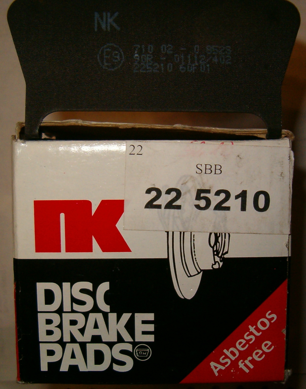

Подошел срок замены колодок, долго думал что поставить, опять Китай или что-то по серьезней. Из того что предлагали, выбор пал на колодки фирмы NK, их и поставил. На Китайских колодках уверенности что машина остановиться в нужный момент не было. Сейчас есть уверенность, что тормоза не подведут.

Повідомлення Re: Тормоза
Скока стоють? Хде куплял?

Покупал на авто-рынке, стоимость 220 гр. Как уже писалось раннее подходят с SUZUKI-VAGON. ;)
