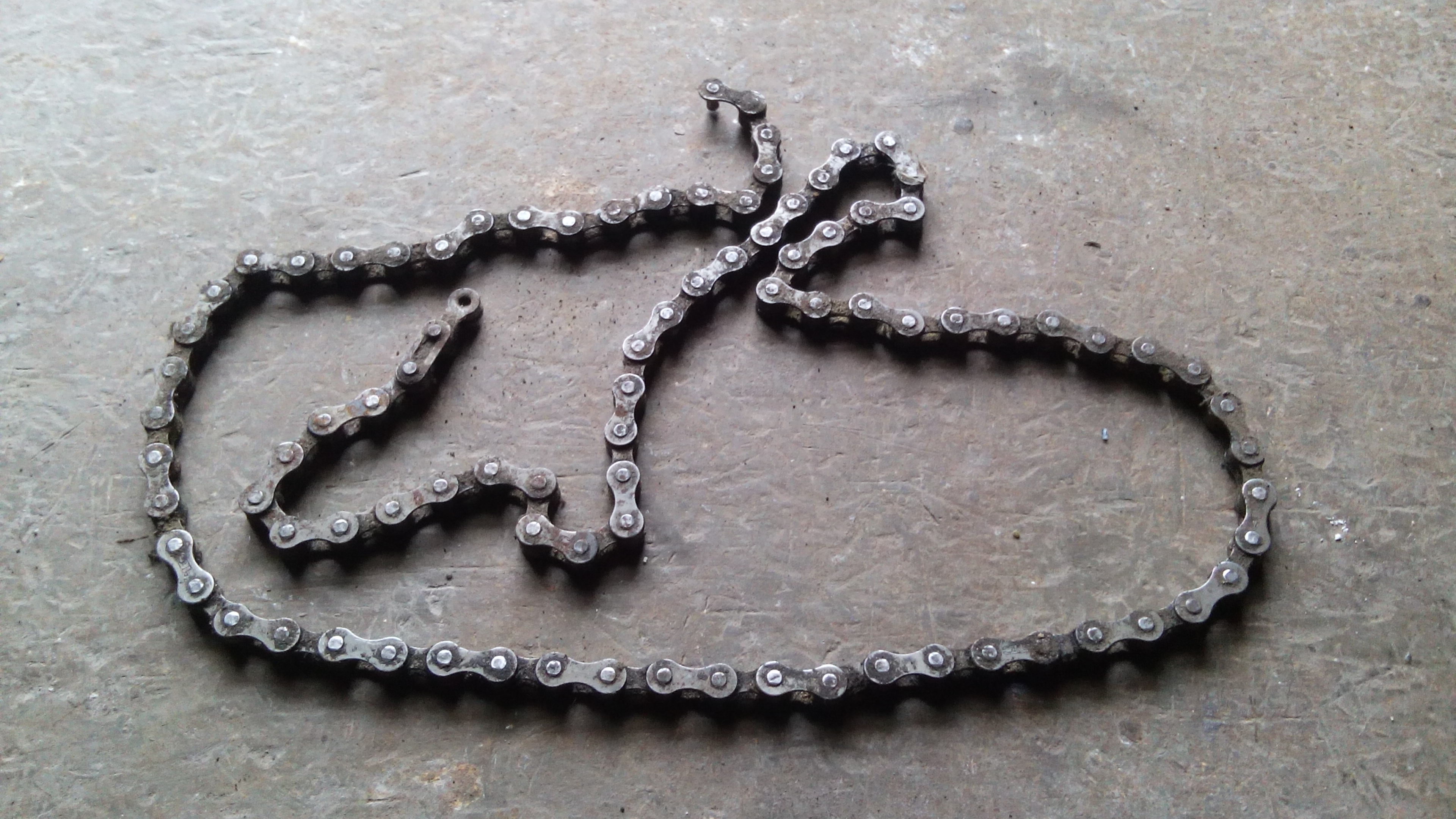

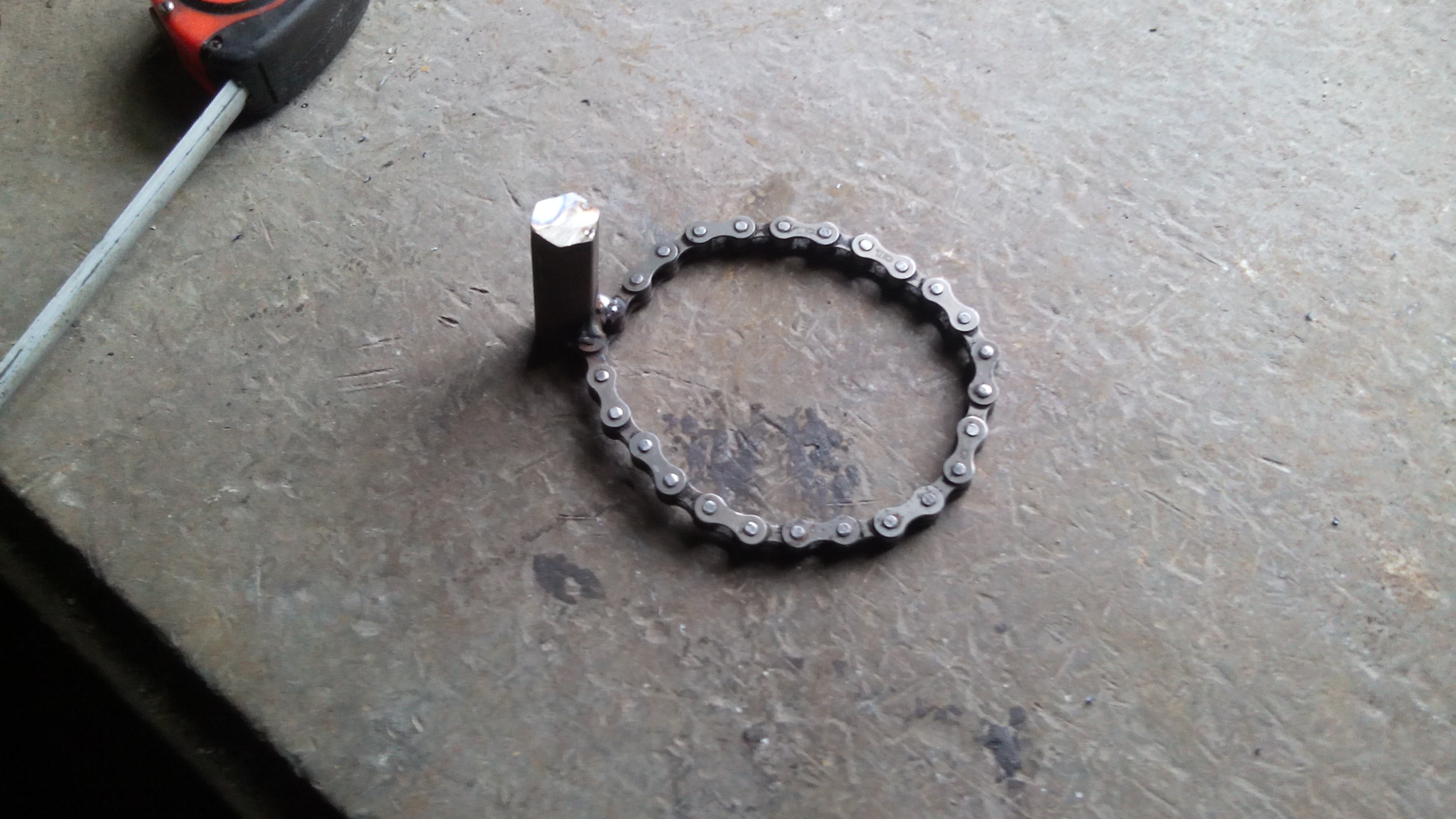

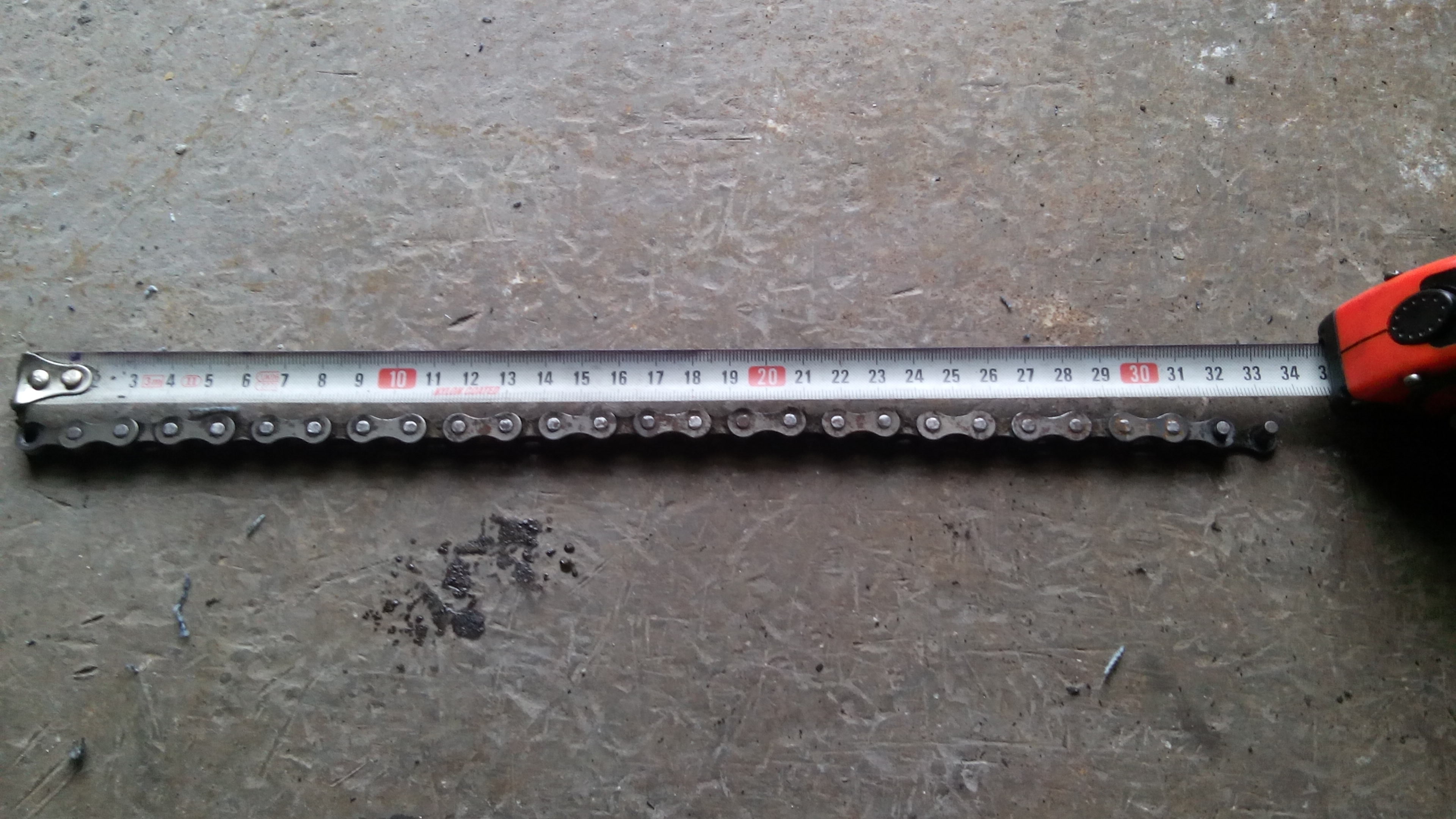

съёмник масляного фильтра.
для этого нам потребуется , использованная велосипедная цепь длиной 33.5 см, шестигранник на 17 длинной не более 5 см и сварка.
дэвайс который используется редко (через 10 000км) но нужный в гараже или в багажнике.

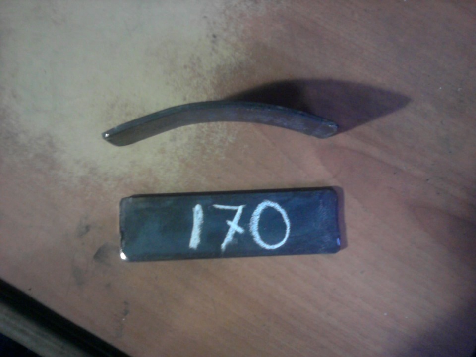

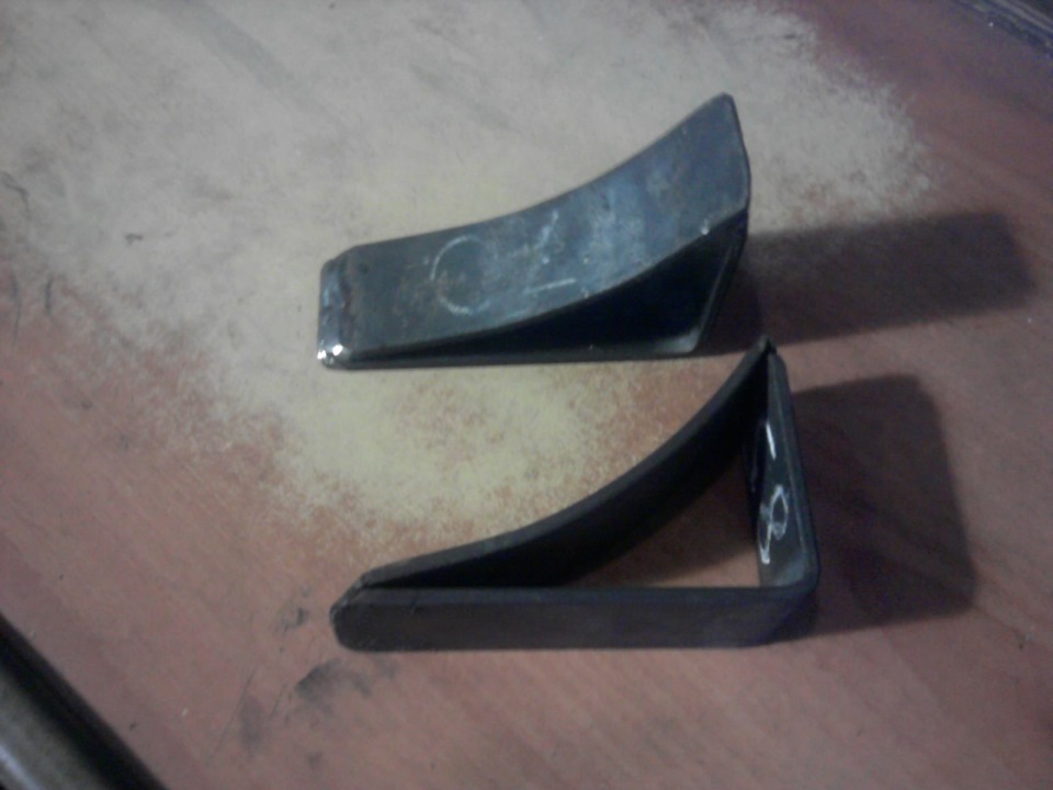

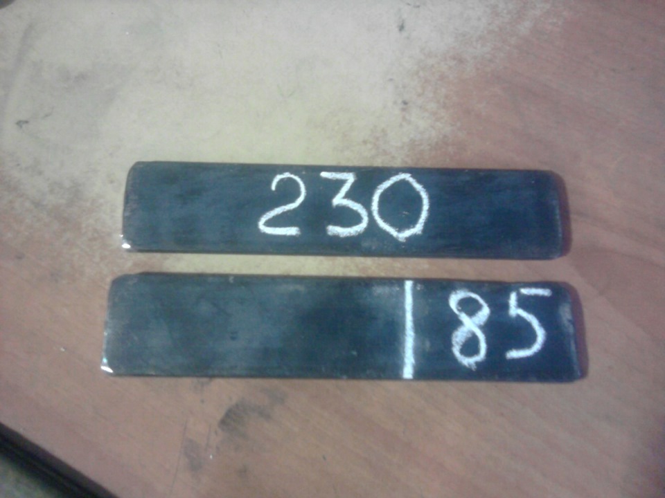

колёсные упоры
для этого нам понадобится мет. полоса 5х50 , длиною 230 и 170 мм(по 2 шт) , тиски или гибочный для сгиба под 90° длиного куска полосы и короткую полосу простучать под овал колеса, сварка.
получаются компактные , не тяжёлые упоры под колёса.

идея с цепью мне понравилась, просто и дешево. СПС

колёсные упоры
для этого нам понадобится мет. полоса 5х50 , длиною 230 и 170 мм(по 2 шт) , тиски или гибочный для сгиба под 90° длинного куска полосы и короткую полосу простучать под овал колеса, сварка.
не плохо придумано, но я сделал проще и дешевле, взял кусок деревянного бруса 70х70х140 мм, распилил по длиной диагонали, и получилось два очень даже не плохих упора

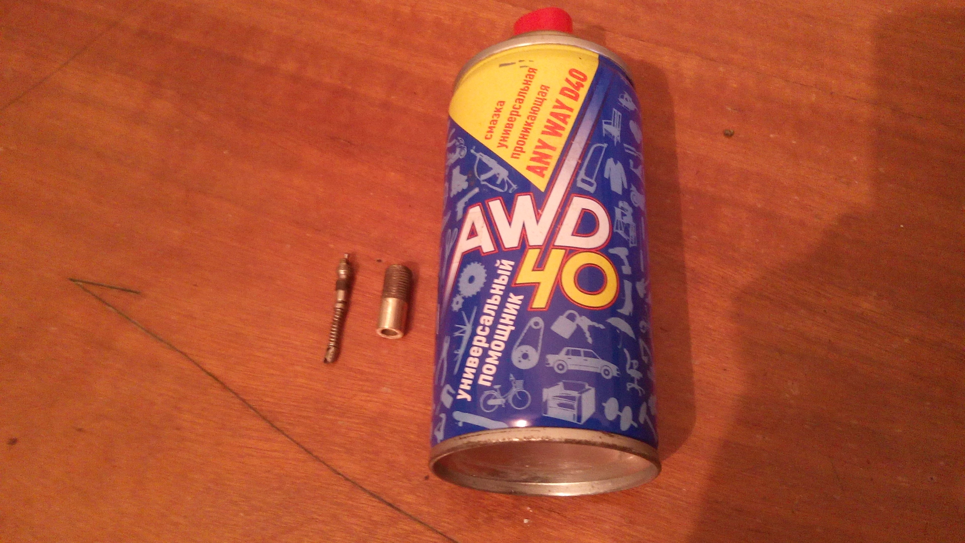

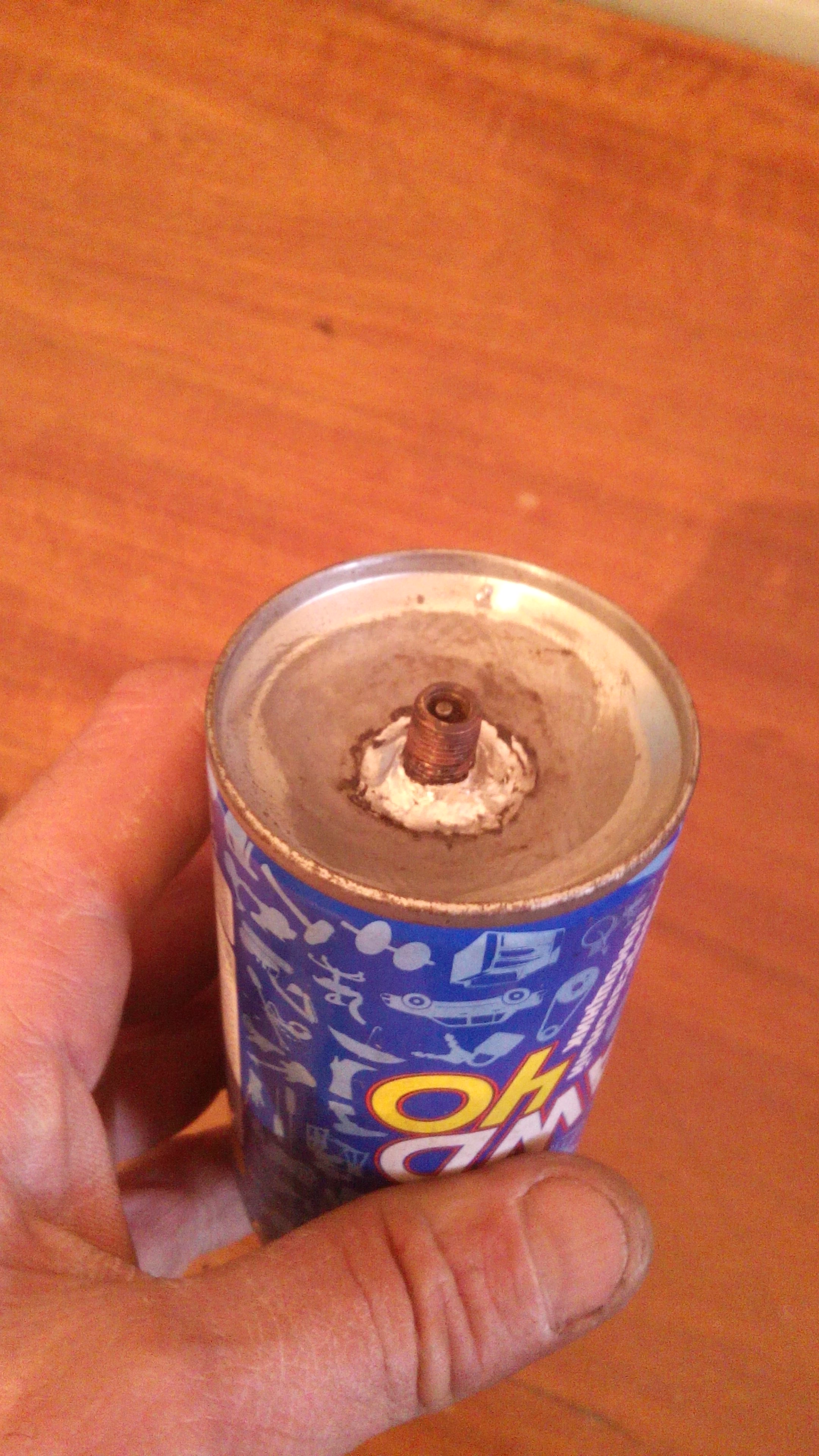

WD-40, своими руками, 99.9% от оригинала
необходимо использованный баллончик , вентель в сборе (сосок , нипель)
вариации на тему баллончика много , тут предлагаю. свой вариант.
далее зачищаем дно баллончика и вентиля наждачкой.
делаем лужение дна и вентиля, просверливаем или пробиваем (в моём случае) отверстие нужного диаметра (в данном случает 6 мм).
и припаиваем.
состав WD-40
50 % — растворитель уайт-спирит;
25 % — вытеснитель, двуокись углерода;- (воздух, накачиваем насосом, компрессором 3 ат.)
15 % — минеральное масло;
10 % — инертные ингредиенты."-(тормозная жидкость)
в конечном итоге получаем идентичный продукт оригинала.
дёшево и сердито.

Ничего не могу сказать кроме :-o Извини но это все фигня..

обоснуйте уважаемый.
да и в сущности если вам не нравится идея, просто не делайте сами а идём в магазин и покупаем маленький баллончик мин за 50 гр.
тем более ни кто ни кого не заставляет вас делать фигню или не фигню.

Вот даже не знаю, стал бы я заморачиваться с изготовлением?
Все (практически) ингридиенты пожароопасные и имеют специфический запах.
Есть более бюджетные аналоги вышеупомянутого, хорошо разрекламированного коктейля на основе керосина... :buba:
Баллон от одного из них наблюдаю на фоте :P
Но все равно автору кину зелёный кубик - "ЗА СТАРАНИЕ"
З.Ы. Подобным образом некоторые кулибины заряжают баллоны краской.
З.Ы.Ы. А поведение Юрия Георгиевича Казимирова я осуждаю!!!! :just_cuz_a:

Немного недоработал.Отдушку забыл зарядить,чтоб устранить неприятный нефтяной запах. :)

Казимир читаем выше внимательно - "WD-40, своими руками, 99.9% от оригинала" , поэтому отдушка и не указана. :eek:

А если взять к примеру "пырскалку"?
Ну я понимаю что давления не будет. Но всё же брызнуть то можно.
А то эти наварки. Это лудить нужно. А спец ближайший токо в Запорожье. ))

А вот это уже рацуха.Можно еще и в шприц закачать. :-)

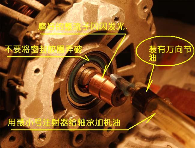

Кстати .Вот как мой знакомый из китая закачивает смазку в подшипник генератора не снимая манжету. :drag:

Кстати , ждем следующее видео с названием "Вот как мой знакомый из китая меняет подшипник (с закачанной смазкой не снимая манжету) без разборки генератора " :?
