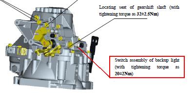

А где он находится этот датчик не могу найти? Подскажи а если можеш фото в студию. Спс

Фото нет, изза такого пустяка не хотелось фотик расчехлять. Смотри на коробке, под воздуханом.

Сообщение Re: Задний ход !!!
датчик заднего хода
Безымянный.JPG [ 15.52 КБ | Просмотров: 3498 ]
