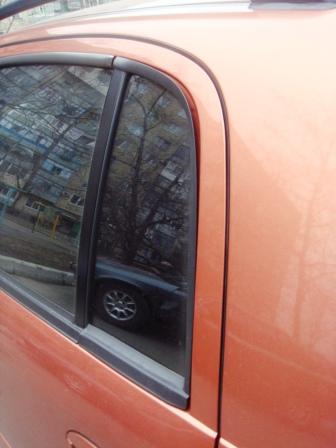

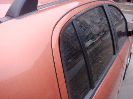

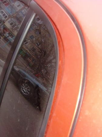

Здравствуйте уважаемые кимоводы.
Имеется следующая раздражительная проблема..... Окантовка (уплотнители) форточки на задних дверях..... Сделаны какогото "Г".... и деформированы коротким временем.... с 2008г. КТо что-нибудь делал или все терпим...... Выглядит отвратительно... мож у оффов есть новые окмплекты под заказ.....

Аналогично, у себя и еще 5 кимок в городе смотрел у всех ухи торчат на заднем стекольце, там вроде бы на большом пластико-резина, а на маленьком пластик дубовый выгнулся.

Лечится параллельно с устранением воя в тех же задних форточках. материал - черный аквариумный герметик (смотри тему про посторонние шумы)
Да собственно вот он:
Выдавливаете герметика в образовавшуюся щель и после смачно плюнув на палец последним приглаживаете. Суликон, сцуко, липкий, поетому предварительно потренируйтесь на щелях дверных проемов соседа.
Работать надо либо в теплом гараже, либо дождаться лета (холодный силикон хрен выдавишь из тюбы)

я использовал чёрный тюбик абро. потом ветровички сверху и получилось нормально...

Я тоже обработал там все щели, как снаружи так и внутри герметиком, в результате никакого шума и внешне стало лучше выглядеть.

Когда я машину тонировал, стекла снимал.
И заодно эти резинки установил как следует, чтобы не торчали.
Прошло несколько месяцев и их опять оттопырило и раскорячило.

Я, кроме того что проклеил герметиком, ещё и поставил ветровики, ини тоже прижали уплотнитель и теперь ничего не видно
