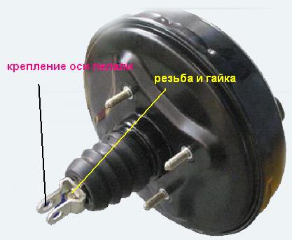

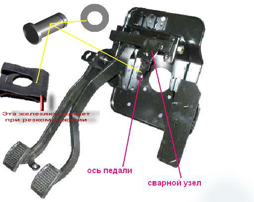

polmaro писал(а):
слышен звенящий звук где-то из педального узла
звенящий или свистящий ?
может звенеть шайба оси педали или развалился весь узел

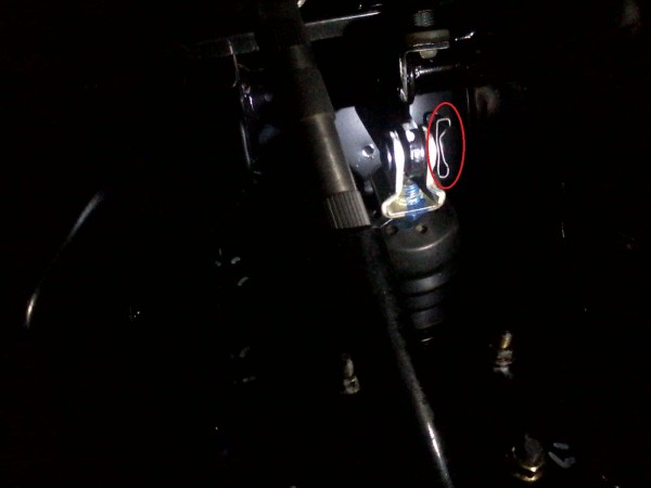

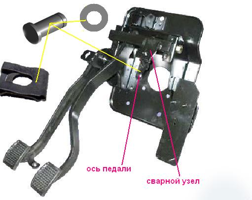

Заглянул в педальный узел.
Звенит крепление педали. Лечится - спичкой или куском пластмассы за 2 минуты. Неудобно только блин :)

У меня тоже звенит эта защёлка. Описал в другой теме : http://www.chery-club.org/forums/viewtopic.php?f=29&t=5057&p=476204#p476204.
polmaro и ACTECO спасибо за совместное решение этого вопроса.
