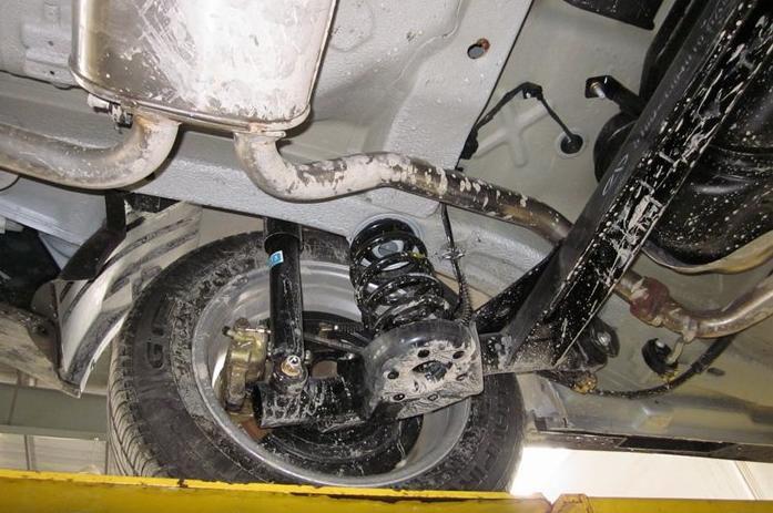

подвеска Beat балки как на Kimo нет
к2.JPG [ 42.46 КБ | Просмотров: 2598 ]
r1.JPG [ 64.52 КБ | Просмотров: 2598 ]

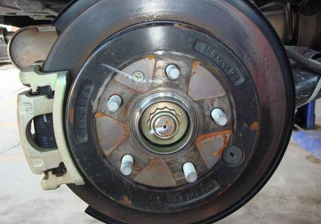

Эх, китайское качество :( , видно что тормозной диск новый, а по тормозному следу на нём, видно, что кривой :( Я понимаю что на заднем тормозе хозяин этого не ощутит,но......
Ну ты блин и грамотей! :viking:
Не хрен обсирать Китайских умельцев! Глазки растопырь
Диск "протерли" когда меняли колодки
а диск заржавел пока ВАШИ или НАШИ "мастера" думали как поменять эти колодки! :D

А почему бы на зад не поставить такие же диски и супорта как на передке?Ведь на БИТЕ стоят примерно такие же только другой формы.Я гдето даже показывал.

дедушка юра Не совсем так, на сколько я вижу по фото, задний тормоз, то дисковый, но ручник барабанный! По этому переходить на тиски от Бита нет смысла, мы так не избавимся от барабанного ручника, с эксклюзивными колодками, г.-качества!! 8-)
Та, и почему 5 шпилек никого не смущает? и диски 15-го радиуса!? Не годится Бит в доноры Кимо!

Подвес балки на Бите сделан много лучше, чем на Кимо

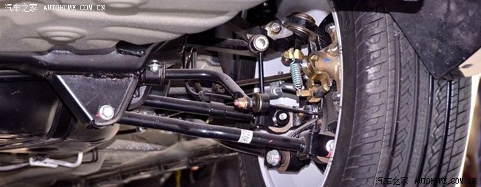

Может сразу замахнуться на многорычажку от какого нибудь джапан кара? :)
Пн фев 18, 2013 10:25
Сообщения: 5709
Откуда: Харьков
Сообщение Re: Замена задних тормозов на дисковые
Типа такой? :)
