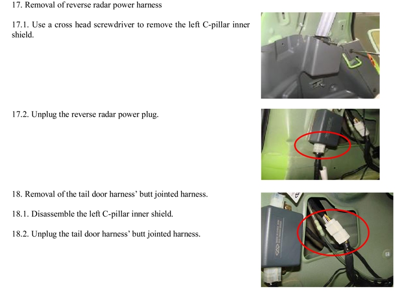

Для начала откинуть датчики. Блок находится за обшивкой багажника, на стойке слева (там, где лампочка - для тех, кто "сено-солома"). Парктроник сходит с ума от перегрева - ставьте авто попой в тень. Датчики могут уходить в мир вечных снов.

Спасибо за внимание к данному вопросу. Датчики чистые, протер. Пищит постоянно, независимо от температурных условий. Если можно подробнее, как добраться до этого блока?

Для того, чтобы ответить исчерпывающе, мне понадобится плед и чашка вкуснейшего чаю... Терпение, усьо будеть.
Пн июн 03, 2013 17:53
Сообщения: 2262
Откуда: Дніпро
Сообщение Re: Постоянно пищит парктроник!
как-то так.

Спасибо, буду пробовать. А где найти источник, откуда взята инфа? На случай возможных поломок
Вт июн 04, 2013 16:15
Сообщения: 2262
Откуда: Дніпро
Источник есть где-то в дебрях форума.
кинь мыло в ЛС - вышлю по Кимо.
