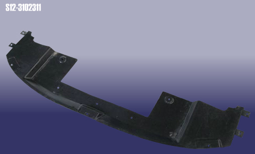

спрошу тут дабы не плодить сто бесполезных тем - как называется пластиковый пыльник который идет в самом низу переднего бампера? нужен его каталожный номер, ато все перерыл найти не могу, авто попало в мелкое-косметическое ДТП для восстановления нужен только этот пыльник

Это чё ли что ли???
