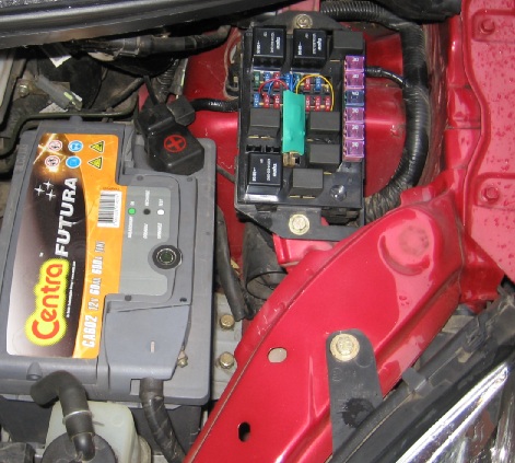

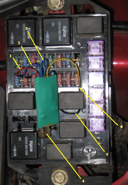

Сообщение Re: ДХО на Кимо
Ось фотки і короткий мануал.
1) EF10 - живлення схеми (+), генерат.дат.швидк.
2) EF11 - правий габарит
3) EF13 - правий дальній
4) Запобіжник, можна використаити як вимикач на літо
5) GND - земля схеми (-), реле ближнього світла
6) Сигнал керування реле ближного світла
Заводимо, чекаєм 9...12 секунд і ближнє світло вмикається.
При включенні габариток - ближнє світло вимикається.
При включенні дальнього - ближнє світло вимикається.
Заглушили мотор - ближнє світло вимикається.
Прокатав усе літо, працює без проблем, а головне усе за ПДР :D

Мікроконтролери нестабільні, потрібно промислове виконання, яке у магазинах недоступне.
"ЗЕЛЕНИЙ" девайс - схема на аналогових компараторах + транзистор для комутації реле ближнього світла.
Схему не дали, кому цікаво - можу купити і вислати. Писати на stenni@bigmir.net

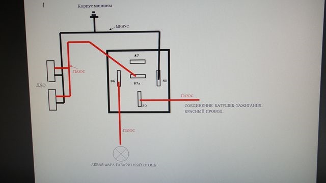

Установил ДХО, подробности здесь: http://www.chery-club.org/forums/viewtopic.php?f=67&t=19056&start=100
Схема подключения, которая будет воплощена для выключения ДХО при включении габаритов и света.
Комментарий к файлу: Схема подключения, которая будет воплощена для выключения ДХО при включении габаритов и света.

Привіт усім :D
Зелений девайс успішно відкатав усю зиму.
Помічено один артефакт - катався практично цілий день, виключив мотор,
поставив на сигналку а от фари не виключились :no: . Думав проблема у
схемі, але виявилось, що залипло реле ближнього світла (після легенького
"щилбана" усе погасло). Така ситуація подивувала , хоча більше не
повторювалось.
Думаю варто розглянути напівпровідниковий варіант :? .
