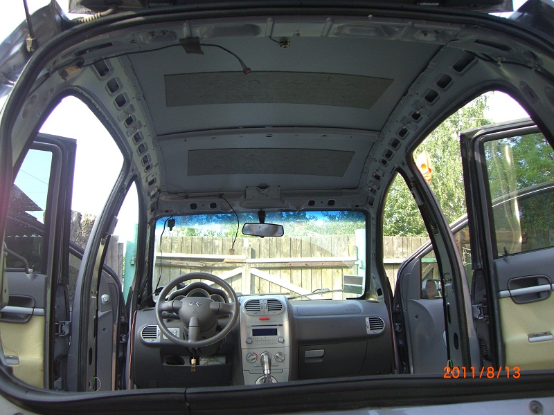

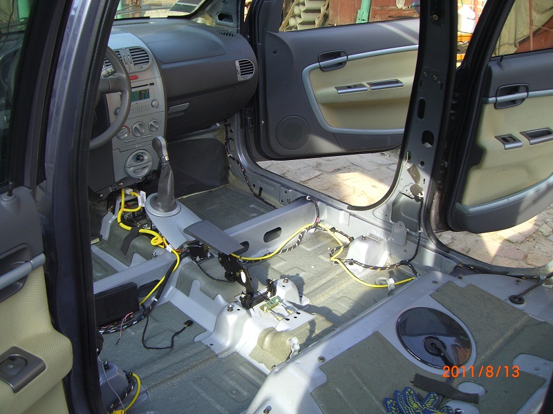

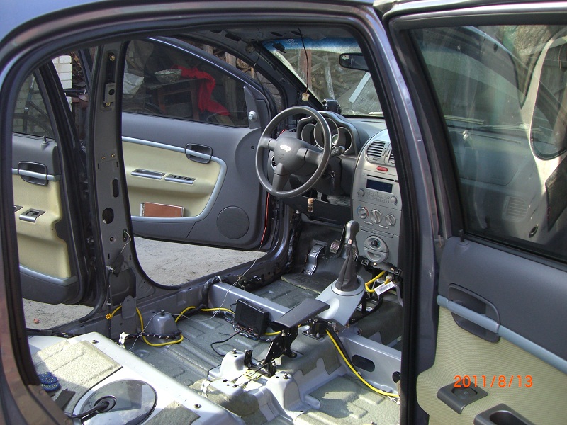

И перед глазами предстает следующая картина (на фото шумопоглотитель под педалями не снят):

Был приятно удивлен приличным количеством штатной виброизоляции и ее качественной укладкой, а также тем, что ни смотря на то, что машина круглый год стоит на улице, нет даже малейшего намека на коррозию.

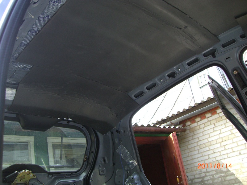

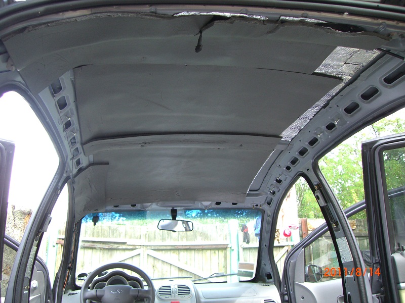

Итак, приступаем непосредственно к шумке.
Первым делом делалась крыша, так как машина стояла на открытом солнце, и в жестяной бане сидеть аж никак не хотелось. И, как показал опыт, это было оправдано.
Порядок выполнения работ:
1. Обезжириваем крышу антисиликоном.
2. Клеим виброплпст Сильвер. Прошу обратить особое внимание на то, что виброизоляция это - не декоративная аппликация, и 100% поверхности клеить абсолютно не требуется. Достаточно проклеить процентов 70. В принципе, все понятно будет по ходу дела, простукивая поверхность пальцем (в некоторых местах нужно проклеить в 2 слоя). Иногда я поражаюсь стойкости товарищей, которые клеют вибру миллиметр в миллиметр, при этом тратя кучу материала и времени и думая, что так будет лучче 8-)
3. Клеим шумоизоляцию. В моем случае - шумофф П8. Вот его как раз нужно клеить миллиметр в миллиметр, стараясь избегать "голых" участков. Забегая на перед отмечу, что если бы знал, что будет так тяжело ставить крышу на место, проклеил бы по перриметру шумофф П4.
Промежуточный результат:

После проклейки шумки крыша ставилась на место. Для этого требуется помощь второго человека. Была проблема с установкой парктроника и прилеганием задней кромки к резинке 5-й двери. Пришлось приклеить заднюю кромку крыши на 2-х сторонний скотч (которым нужно запастись заранее). После этого все стало Ок. Также, очень напряжно было заправлять уплотнительные резинки. Если бы по периметру был проклеен шумофф п4, а не П8, то было бы намного проще. После проделанной работы в машине стало комфортно даже под открытым солнцем. Даже сейчас, когда сажусь в машину после того, как она пол дня постояла под солнцем, в ней не так, как в сауне. Только ради этого уже стоит шумить крышу.

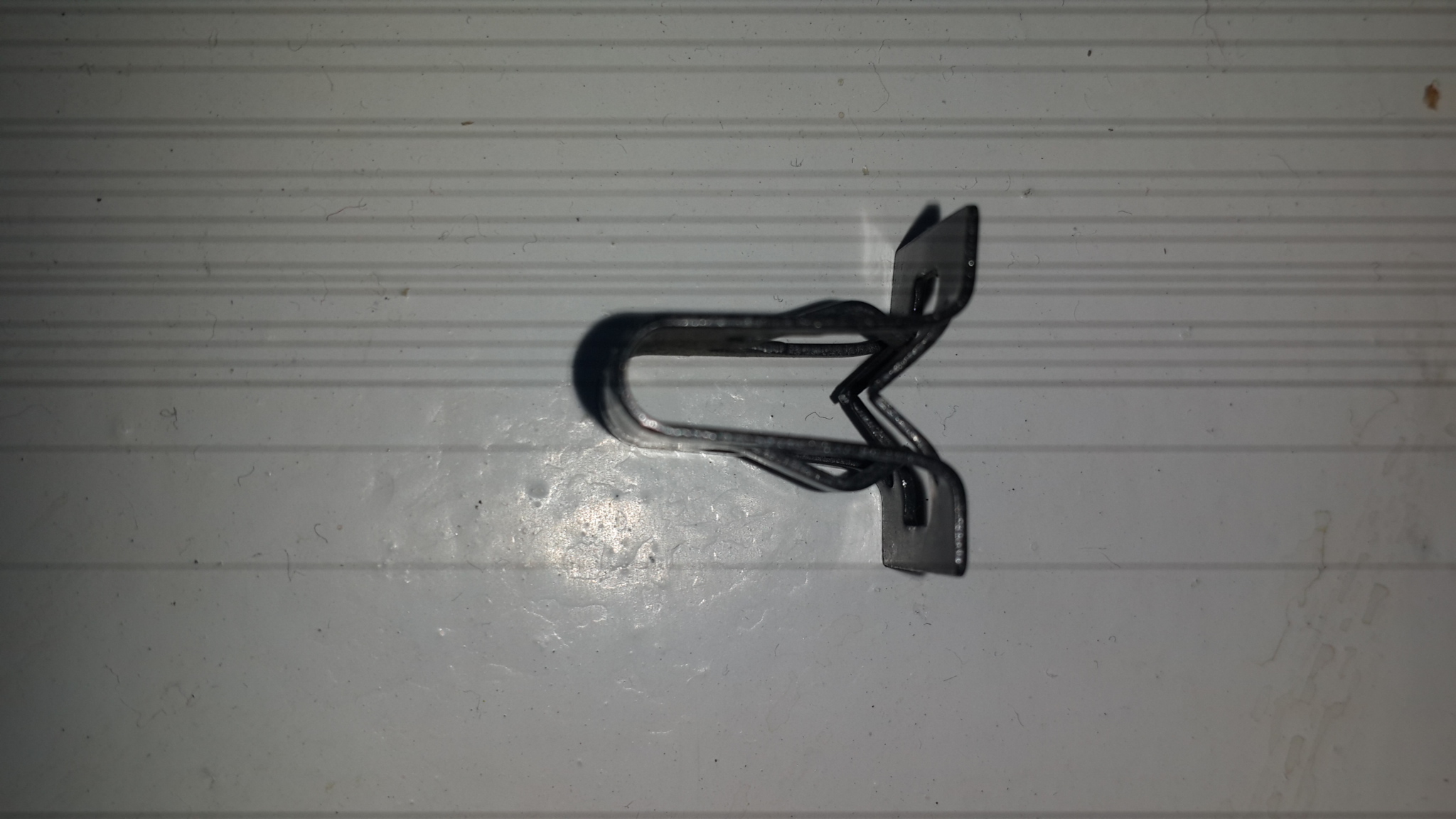

Обошел все автомагазины своего города, нигде нет такой скобы крепления пластика нашей машины, может кто заказывал в интернете именно такую скобу?
Комментарий к файлу: Это называется скоба?
