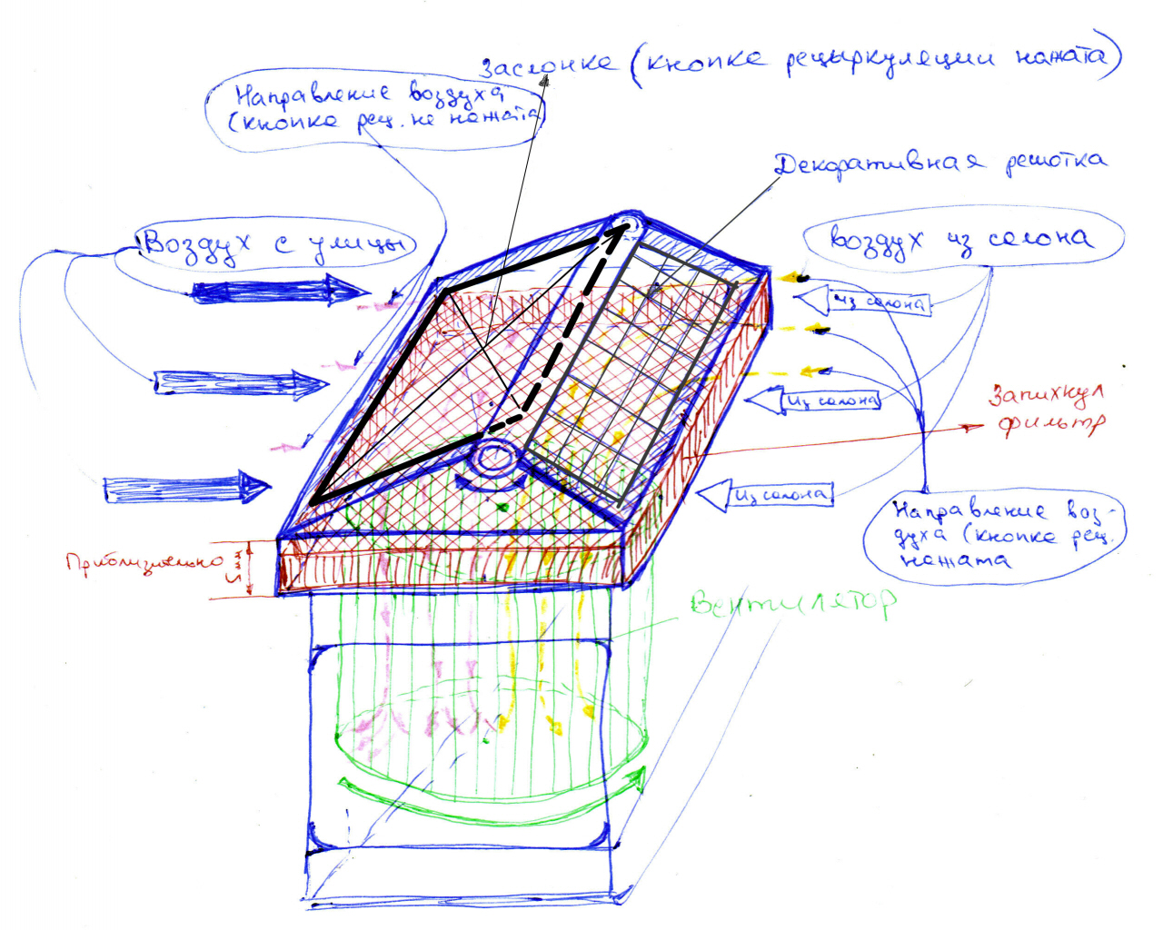

Решил бороться с пылью в салоне, не знаю как у кого, а у меня "пипец" полный :( - был.

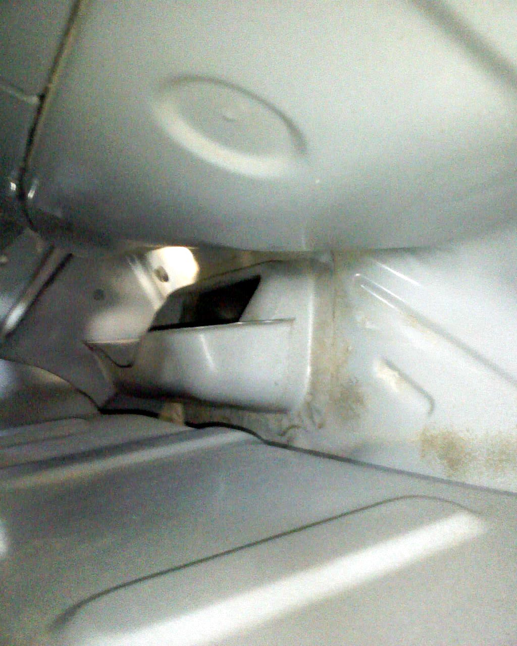

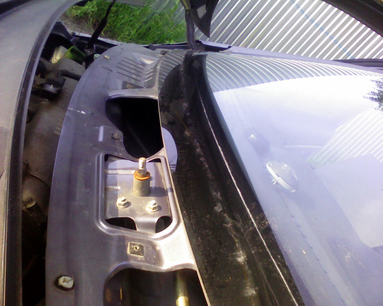

Начал искать куда бы всунуть "фильтр салона". Под коротким стеклоочистителем(если снять пластиковую панель)
нашёл вход воздуха
В принципе, конструктивно вход сделан так, что вода никак не должна туда попадать, поэтому можно подбирать салонные фильтра от других машин и как-то туда "присобачивать". Правда доступ туда трудный и визуально ничего конкретно не видно. Да и каждый раз снимать пластиковую панель, чтоб поменять салонный фильтр(кстати не дешёвый) - имхо, не практично.

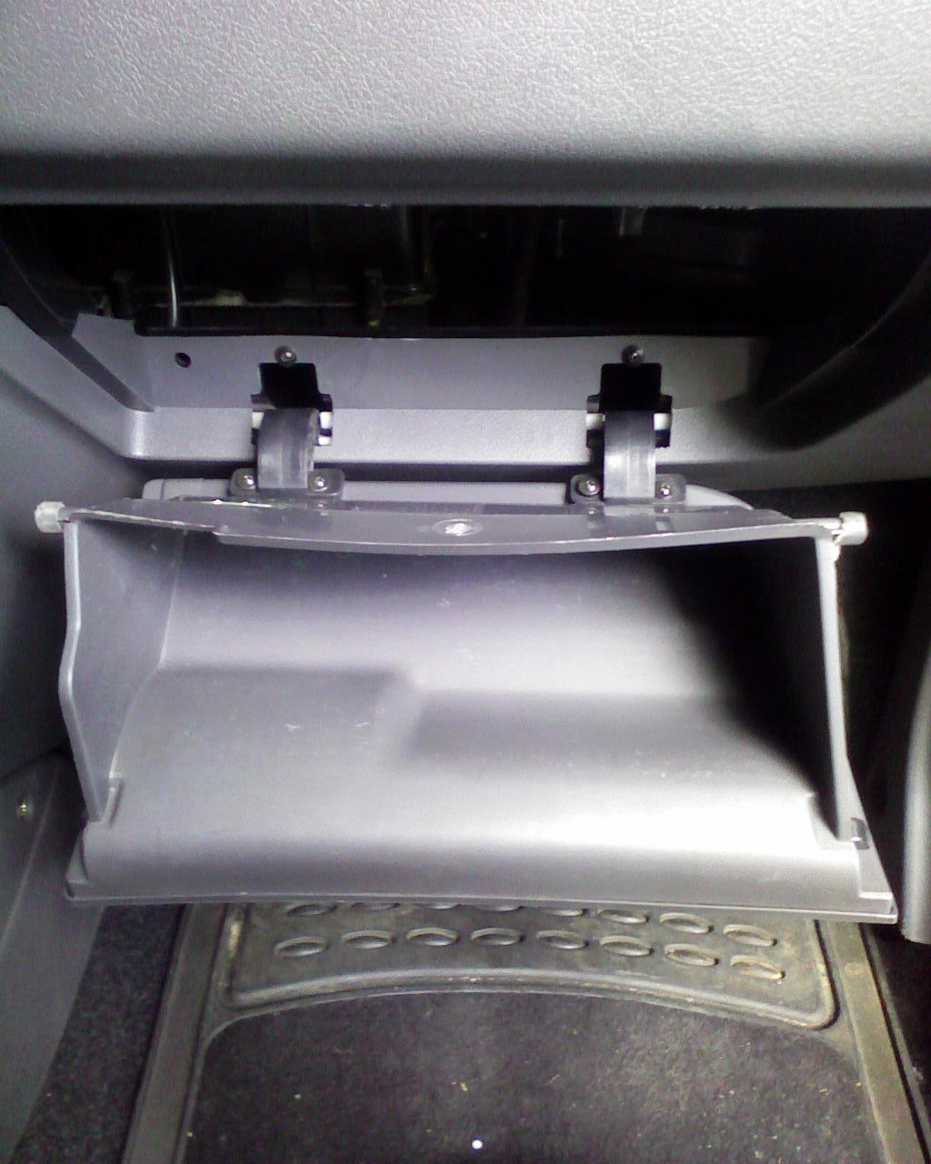

Решил подбираться со стороны салона. (Кресло пассажира лучше снять.)Снял бардачок(можно полностью не снимать - выдвинуть "на себя", предварительно отжав вверху боковинки.
Далее видим вот такую картину:
Что б нагляднее было - нарисовал(как мог):

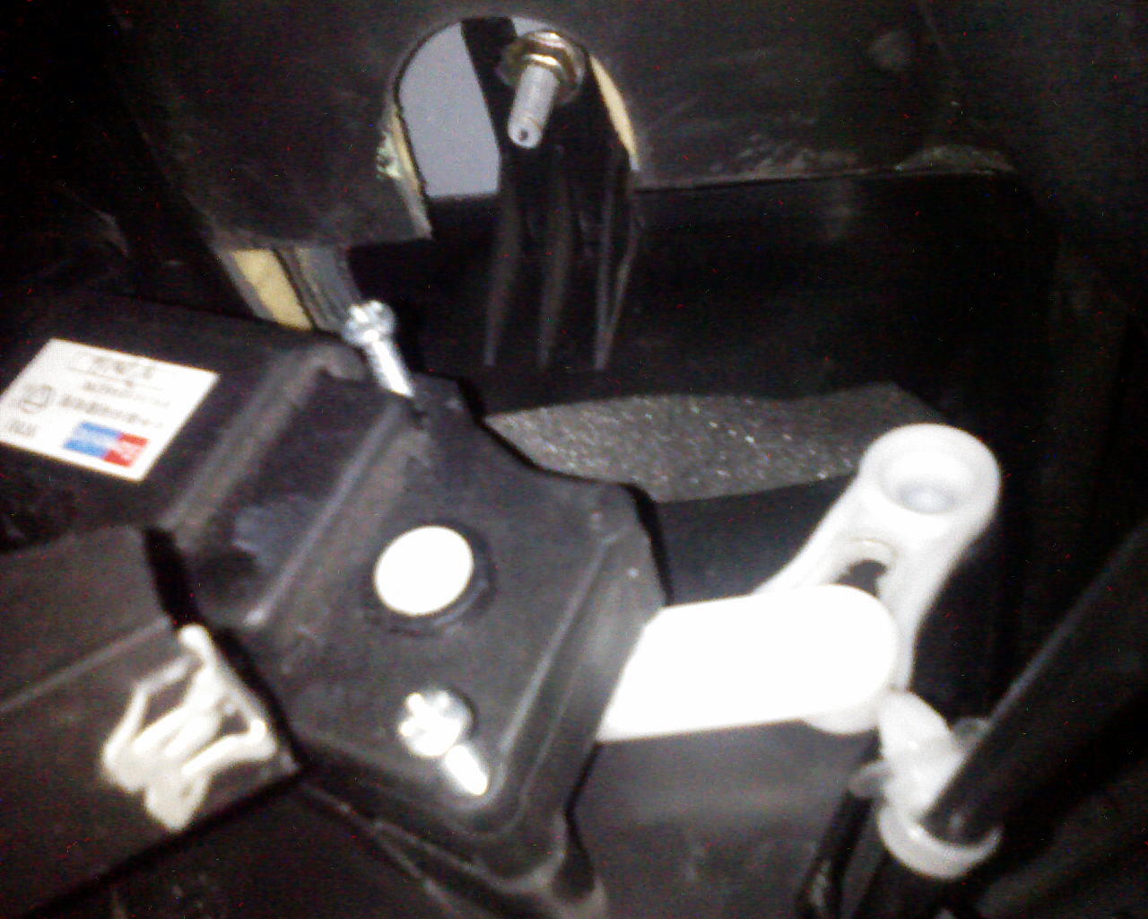

Отсоединив фишку заслонки(заслонка ходит туда-сюда меняя приток воздуха: "с улицы"- кнопка рециркуляции не нажата или "с салона" - кнопка рециркуляции нажата) открутил это,
и рукой отодвинул заслонку в положение "с салона". Можно просто заглушить двигатель с нажатой кнопкой рециркуляции.

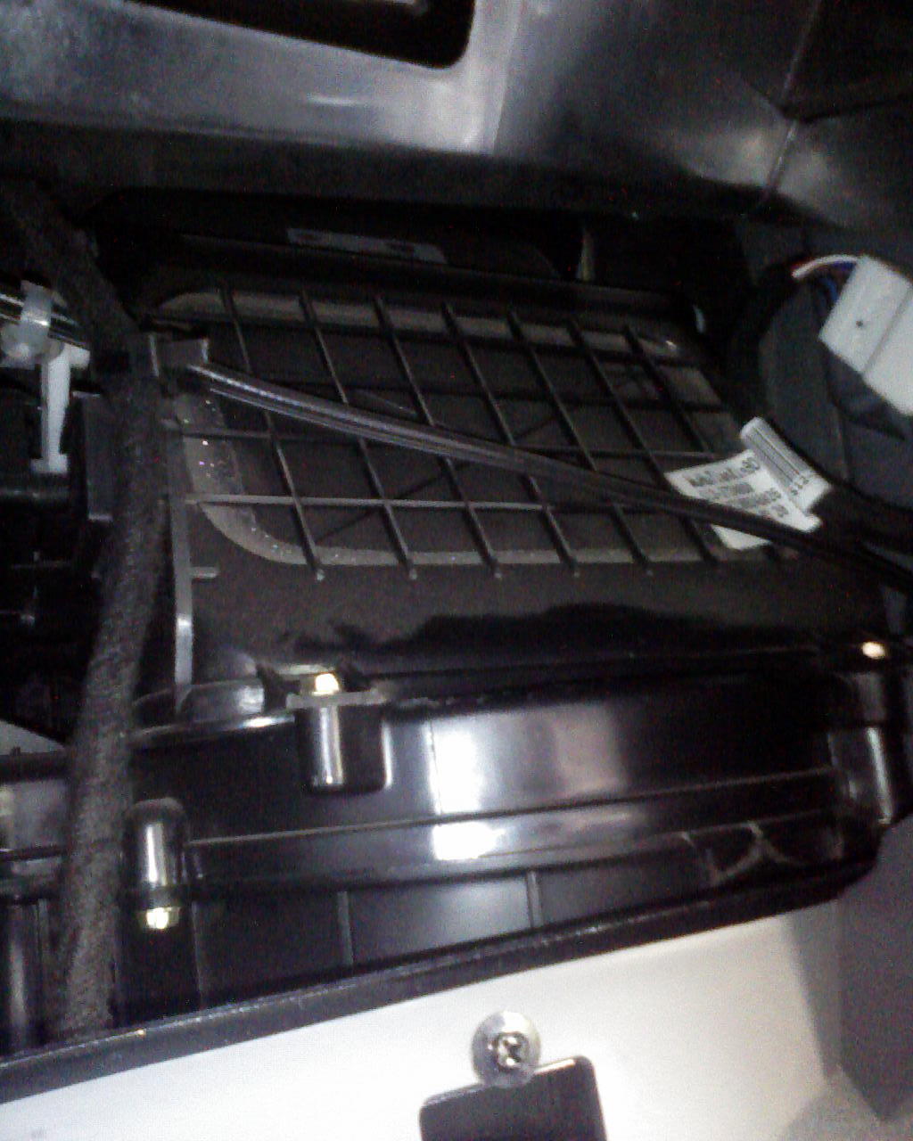

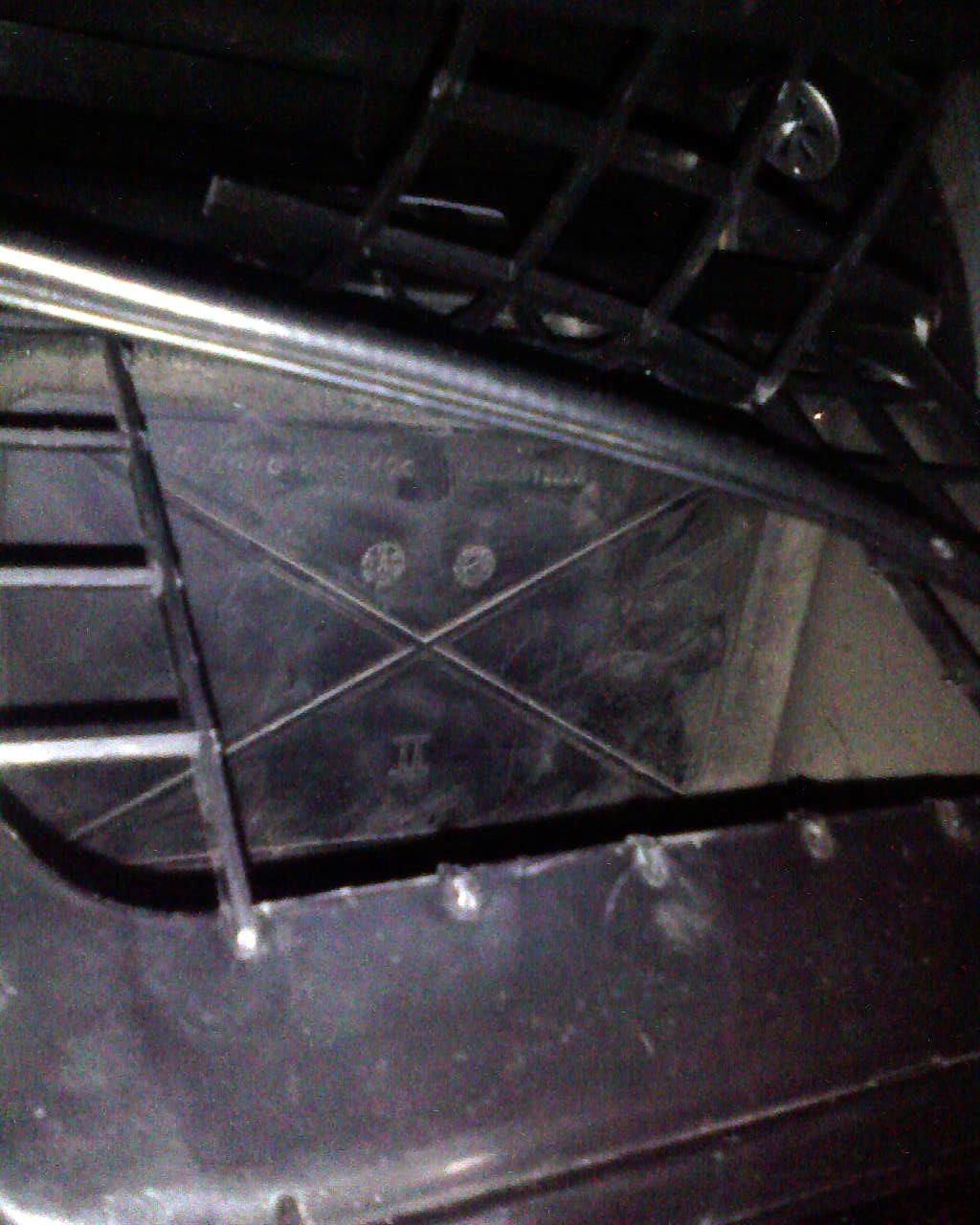

Дальше обрезаем декоративную накладку :moil:. Просовываем руку и делаем тех.осмотр что там и как.

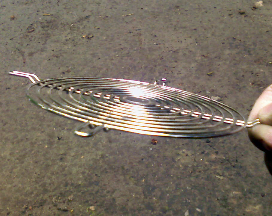

В итоге, имхо, я нащупал место (по высоте не больше 5мм), между крыльчаткой вентилятора и заслонкой, куда и всунул "Кулибинский" фильтр салона. :idea:

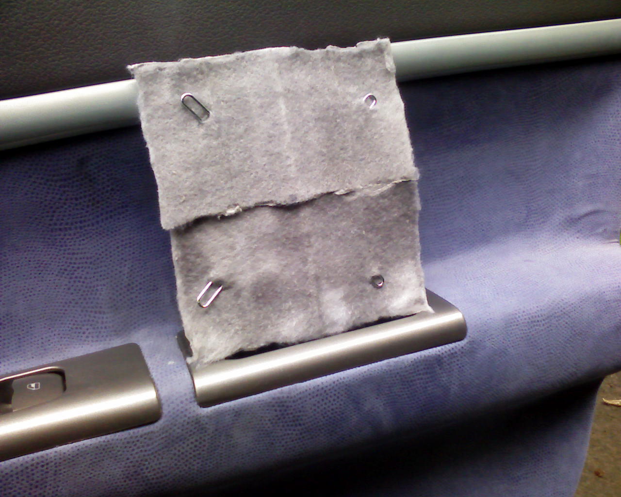

Сам фильтр(это как кому уже фантазии хватит) должен быть 180*150*5 приблизительно в мм. Я нашёл у себя вот такую штуку(от вентилятора, защита вроде :wizard: , влез почти идеально)
и на неё прицепил(от старого "Ланосовского" возд.фильтра мягкую(бумажную отслоить) часть фильтра. 8-)
P.S. Мощность обдува ослабла незначительно(5%, может 10%). Менять фильтр без проблем. Бардачок откинул - рукой фильтр вытянул. 8-) Сделал вчера - результата пока нету и у нас дождь идёт.
