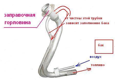

не когда не читал данную тему.... блин и меня постигла участь.. не могу влить бензин..... перепробовал куча заправок... прошу фотки скинуть что сделать можно.... и почистите тему реально 4 страницы всякой фигни а решения нету!!!!!
Проверь трубку что на рисунке особенно шланг, который соединяется с баком на вид он может и красивый но внутри происходит разложение резины от ВЫСОКОГО КАЧЕСТВА БЕНЗИНА!!!!!!!!!!!!!!!!!!!!!!!!!!!!!Если профильтровать форум то из 100% можно слить 50 %воды,,,,,,,,,, за конструкцию отвода воздуха китаезам 2 ее нужно расположить вверху.

ACTECO написав:
пистолет нужно вставлять как можно дальше чтобы топливо не попадало в отводящую трубку за конструкцию отвода воздуха китаезам 2 ее нужно расположить вверху.
Категорически не согласен, пистолет нужно всовывать чуть-чуть за клапан, если всовывать дальше внутрь, то ним перекрываешь отверстие отвода воздуха, воздух пытается выйти через входящую горловину, попадает в "дуло пистоля" и срабатывает клапан-отстрел.
Я каждый день заправляю на любых заправках - (если нет заправщиков)чуть пистолет вставил, наперекос горловины зафиксировал, курок на максимум защёлкнул, и в кассу платить, когда прихожу - уже всё залито - пистоль вынул и поехал.
Дыра внизу расположена умно, т.к. капли, когда вытягиваешь пистолет по ней стекают в бак, тем самым ОЧИЩАЯ её постоянно , а не выплёскиваются и не стекают по кузову. 8-)
Полностью согласен. Когда пистолет суешь до конца, то он отстреливает, а когда наполовину и прижимаешь книзу то все пучком.

Эта трубка нужна для выхода воздуха при заправке а не для слива топлива в бак Pilot просил как устранить причину плохой заправки а не как пользоваться пистолетом при заправке . :bye:

Как же её устранишь? Это конструктивная особенность. Конечно, если раньше такого не было, то надо искать причину, но у меня это было с самого начала. Поэтому я долго мучился, но все равно примастырился пистоль вставлять.

Для того чтоб не отстреливало - разверни пистолет чуть в сторону, приблизительно 30градусов от вертикали и будет счастье
