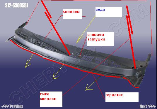

И еще при сильном дожде часть воды с лобового стекла идет прямо на двигатель. В моем случае лило прямо на катушку.Я избавился от этого герметиком для кузова, промазав все прилегающие части пластмассового кожуха воздухозаборника.Теперь вода уходит в дренаж что и требовалось доказать. За это китайцам :-P
Для меня не понятно, как вода с лобовика может попадать под капот. Даже на фото видно, что капот закрывается герметично, при помощи уплотнителя. А вода с лобового стекла уходит в дренаж!

У меня тоже вода попадает на катушку,все время боюсь что когда нибудь замкнет,но как попадает х.з. обычно замечаю после мойки,есть привычка протирать все двери капот заднюю дверь,по краям имеется ввиду,но из поста АСТЕСО не совсем понял какие части нужно промазывать.

Повідомлення Re: Капот, подкапотное пространство
Панаскин - болты крепления пластиковой декоративной панели никто не отменял, посмотри внимательно - они сквозные. Через них вода и сифонит.
Если не убедил полейте на лобовое стекло когда капот открыт и любуйтесь как вода течет на двигатель

ACTECO - место проклейки геметика показано абсолютно верно. Но я так не делал по причине удаления таким способом естественной вентиляции и сбора воды именно в том месте откуда она стекает на аккум, катушку и т.д....у кого как. У меня на акум - он герметичный, так что не парюсь.
Поверь у моей КИМКИ там не "СИФОНИТ" вода. Тем более там, в эти отверстия ,вкручены "саморезы".

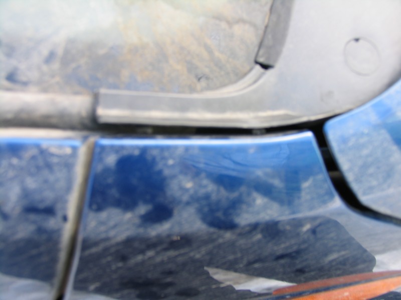

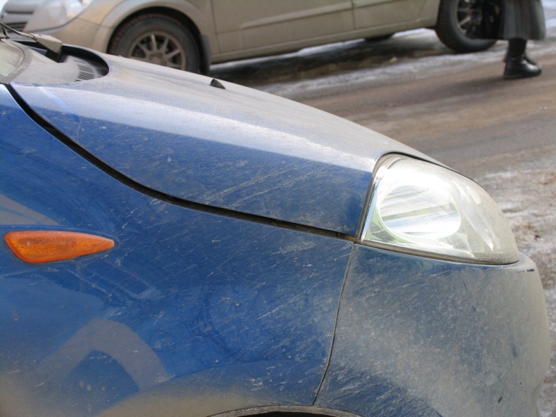

Всем привет! подскажите как бороться? после зимы вот такая беда (см.фото)..не бил! тока чуть взад въехали (без последствий) и по правой бочине по касательной! (тока царапина..)
у меня тоже такой зазор.... из-за того что подпорка капота с правой стороны... петли толи погнуло немного толи сбились
