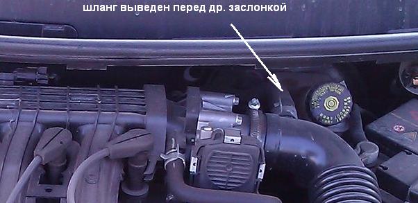

на новых Kimo клапан убрали

может легче его убрать и подрубить как на новых кимошках и избавиться от этой проблемы? шланг + отвод от воздушного фильтра к дроссельной заслонке?

На новых вход перед дроссельной заслонкой, а на старых - после.

Без перешивки ЭБУ - не получится.
В старом варианте картерные газы прибавляются к общему объему воздуха, поступившему во впускной коллектор, в новом - нет.

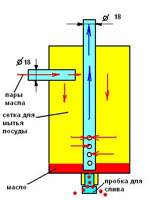

хрюшу завалить можно сепаратором
буду делать из старого топливного фильтра
