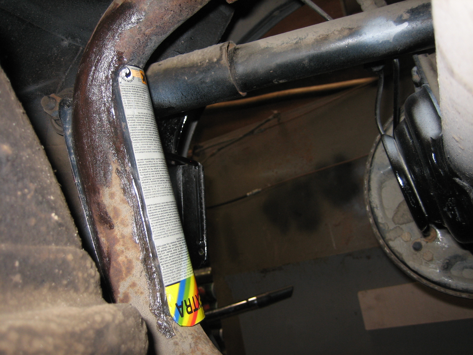

Вторая стойка :censored: :mlja:, десятый раз в ванной купаю, в край задрала :roulette: , то прокладка травит , то с виду идеальный сварочный шов 8-) Пол недели на одну стойку убил!!! :viking: :viking: Пошел эпоксидку разводить, швы промазывать! :(

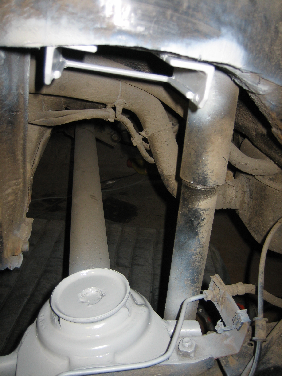

:dance: :dancea: :dance: :dancea: Я её победил!!
Помимо многократной сборки-разборки стойки, паралельно делалось:
-Прогрунтованы, покрашены и вскрыты лаком места кузова где велись слесарные работы;

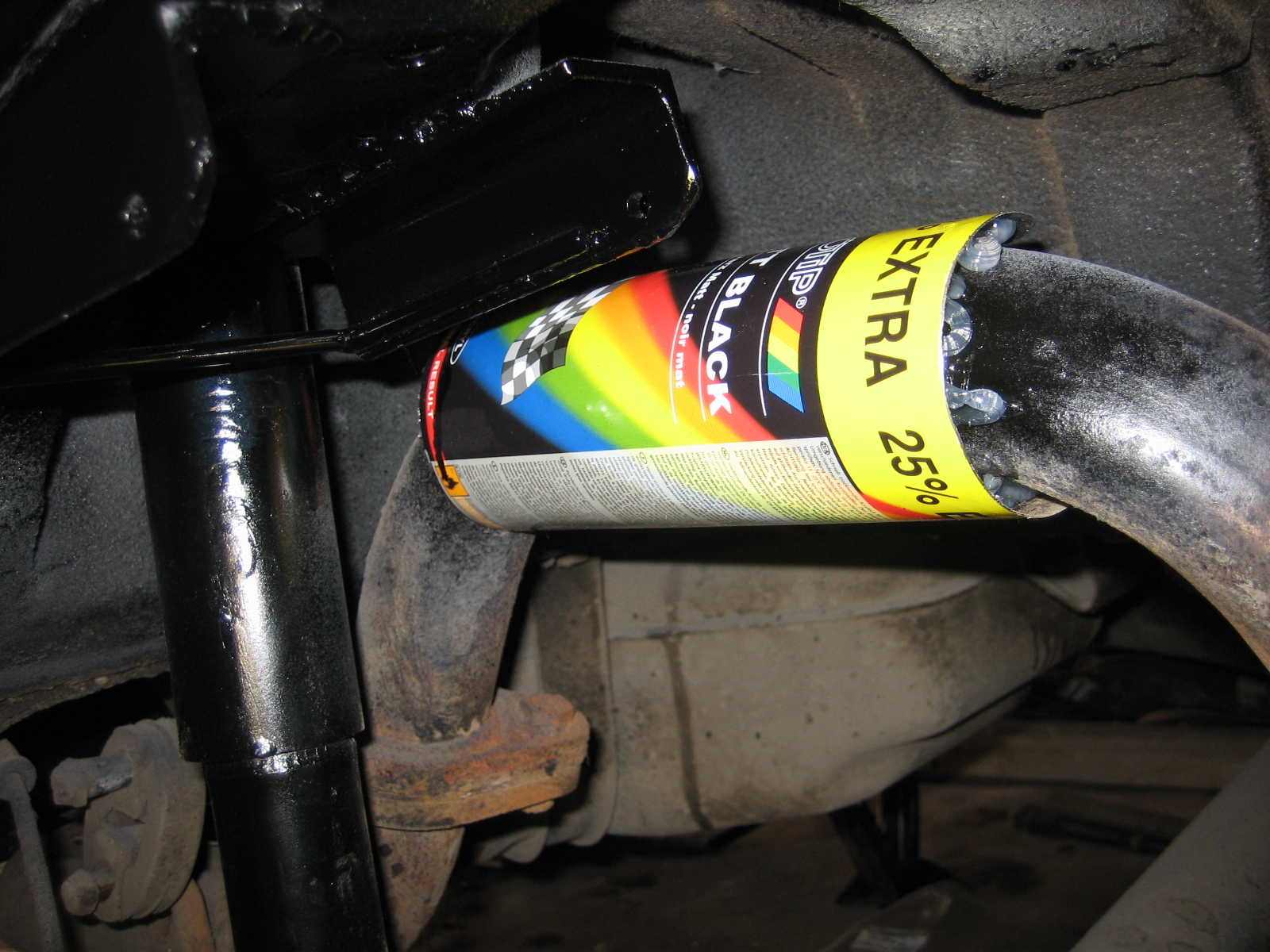

-Сделал теплоотражатель на выхлопной трубе проходящей в непосредственной близости от подушки;

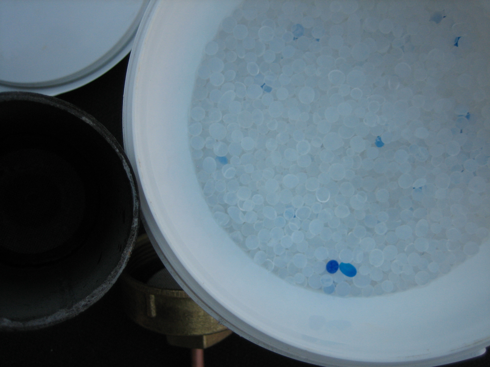

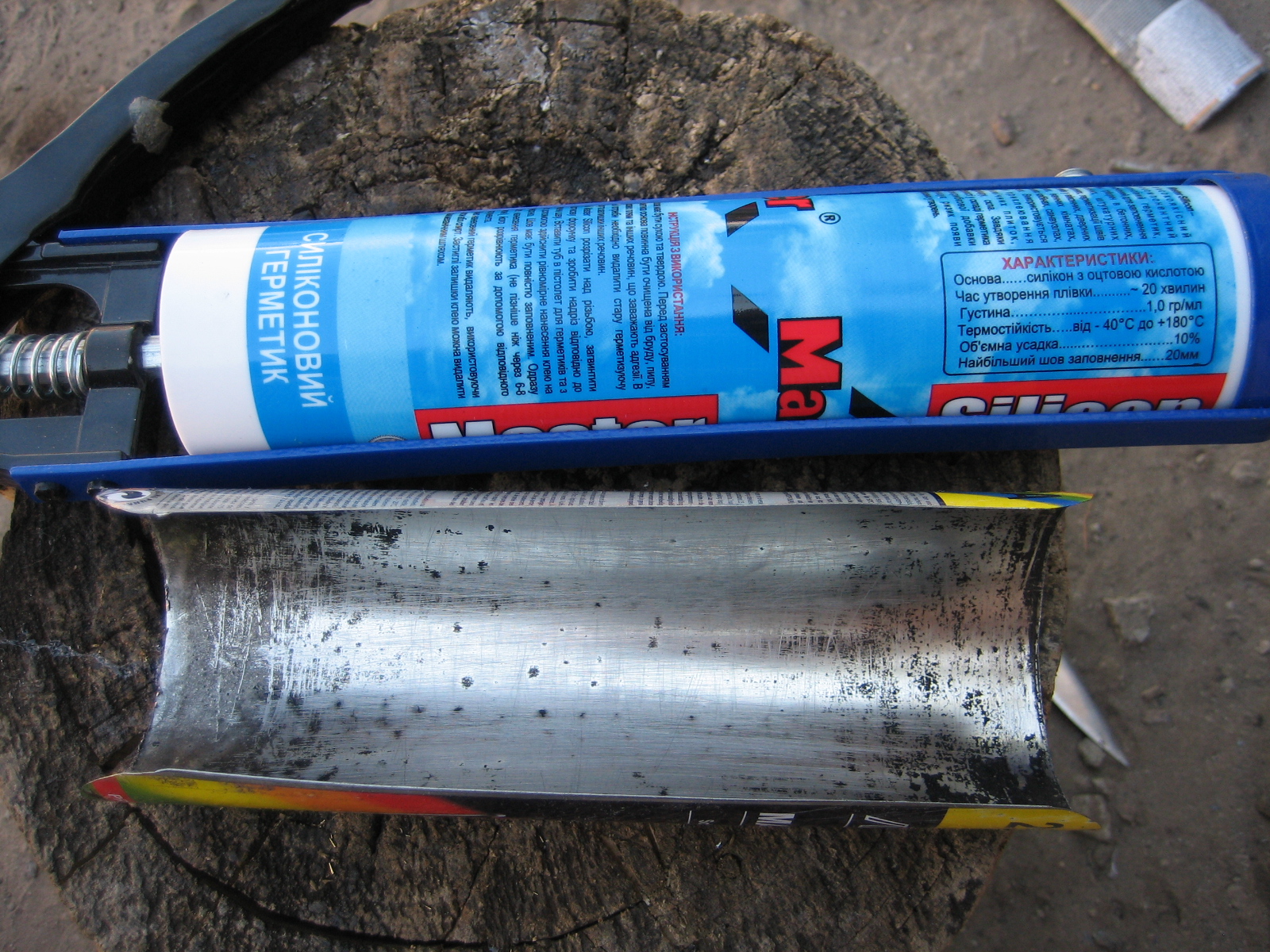

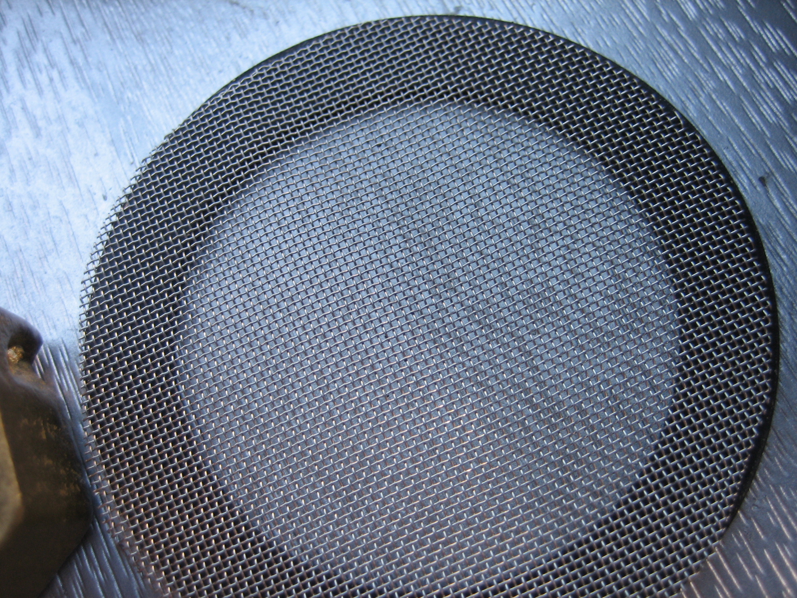

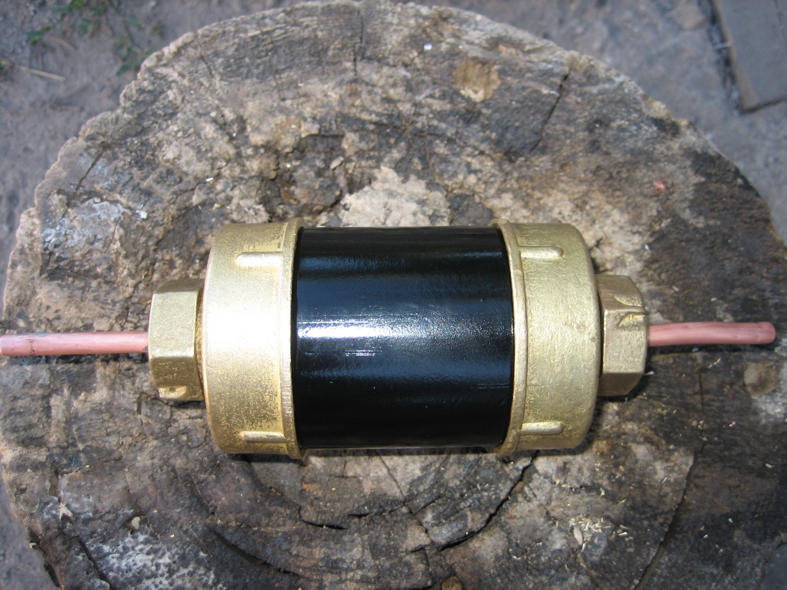

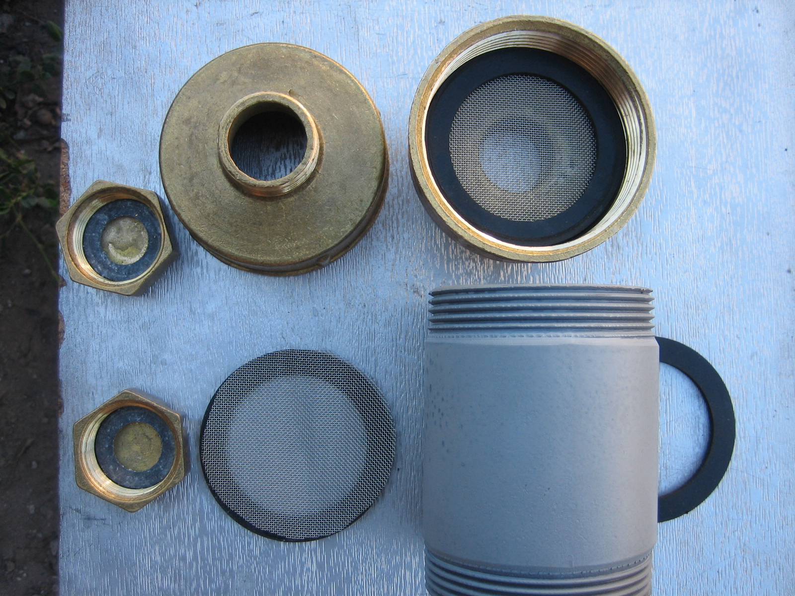

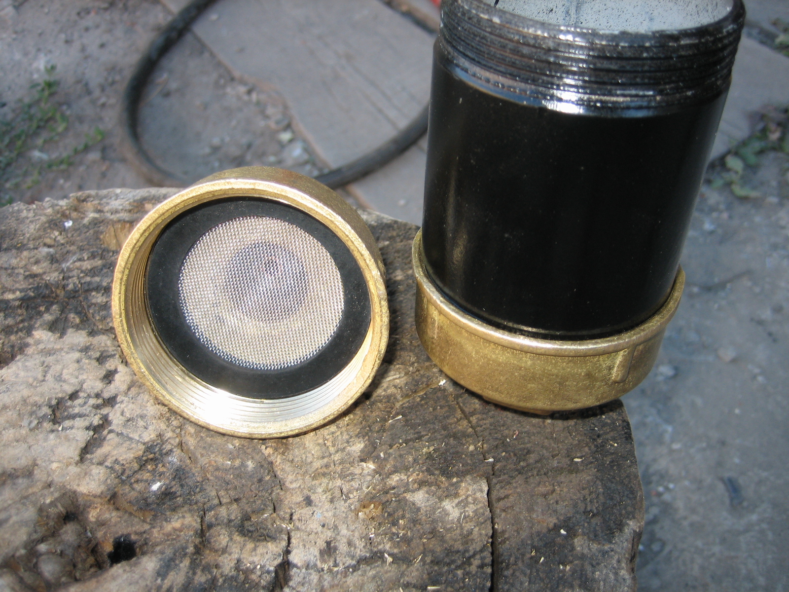

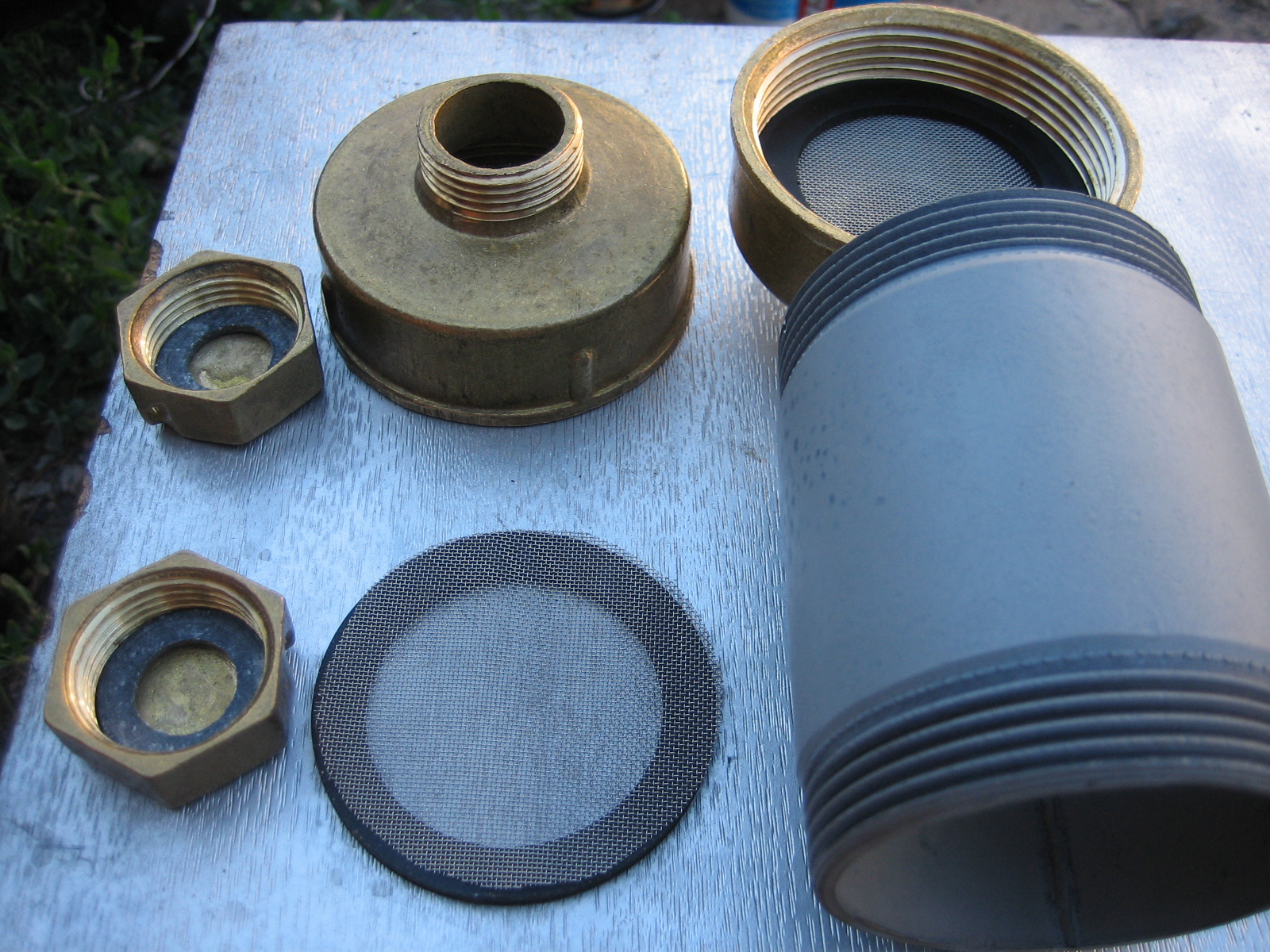

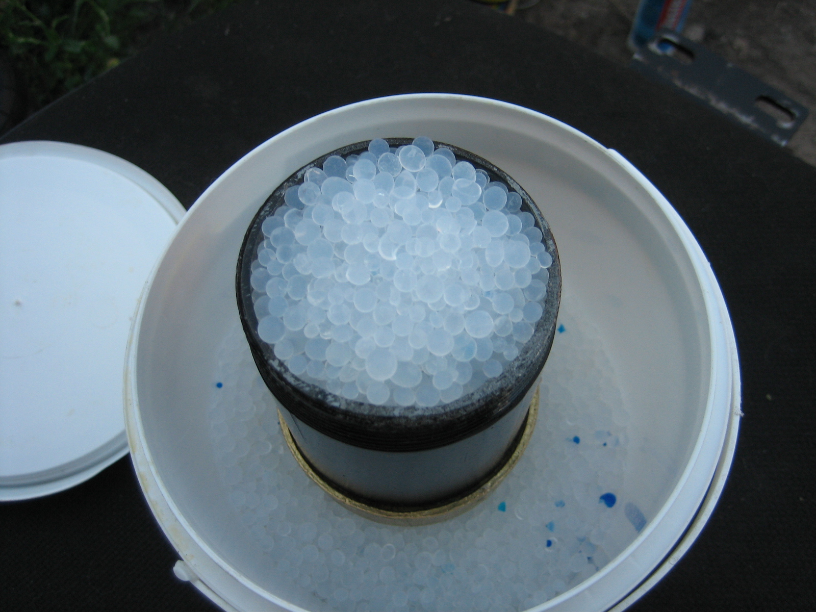

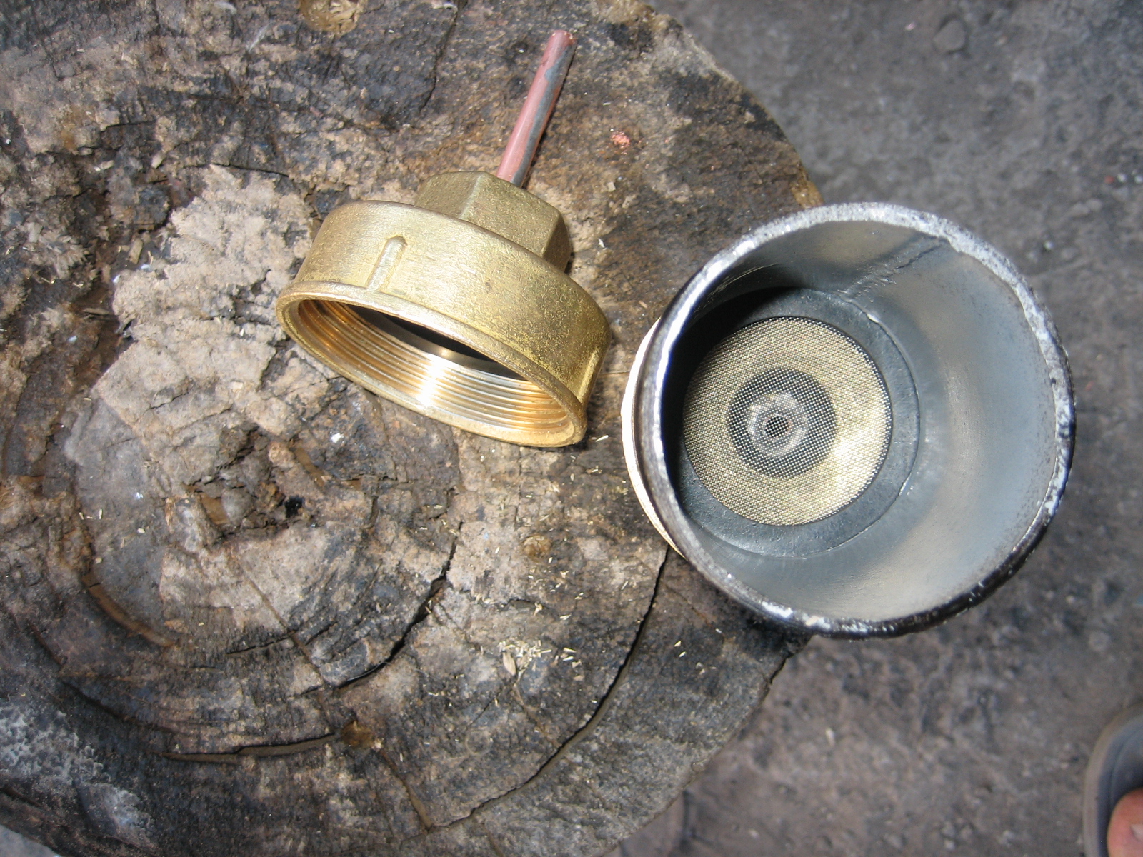

Поиск влагоотделителя, на основе силикагеля небольших размеров, по вменяемой цене, окончился неудачей! :( Пришлось изобретать велосипед, из подручных средств, по новой:
Кому, что, не понятно, спрашивайте :)
Мой бортовик
Пон липня 02, 2012 21:51
Повідомлення Re: Пневмоподвеска на Chery Kimo
Ты силикогель просушил перед засыпкой??

Та новый же, с пакета насыпал, я не думаю что он через полиэтилен умудрился влаги насасать 8-)
Мой бортовик
Сер липня 04, 2012 10:29
У нас "холодильщик" на заводе всегда просушивал на сковородке при 60-70 С. Якобы помогало.

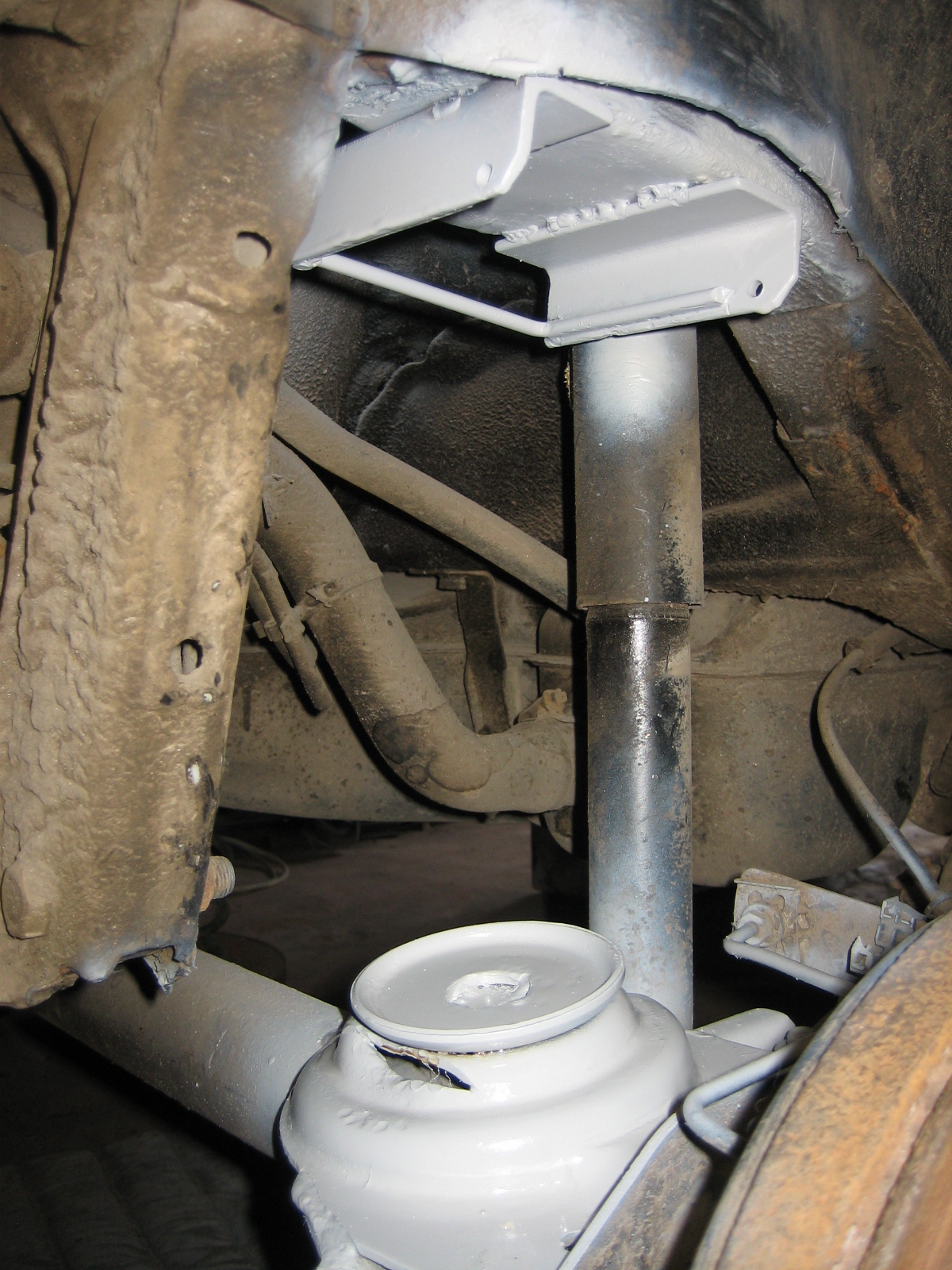

Передние стойки готовы к установке!
Задние подушки готовы к установке!
Собрал блок датчиков-клапанов, но не хватило 6мм медной трубки всё посоединять, мало купил, завтра докуплю и продолжу!
Автоматика задерживается, но обкатать и без её можно будет!
