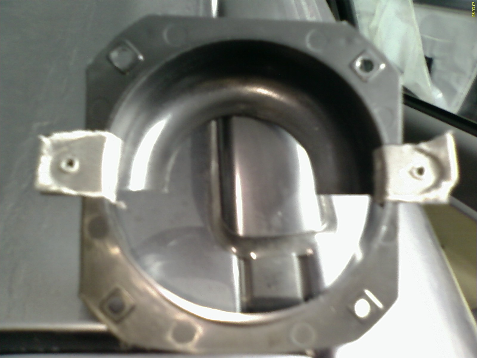

Итак была произведена смена акустики в дверях.
Штатная подложка не подходила из-за глубины и диаметра магнита, поэтому вместо неё прекрасно встала та, что шла в комплекте.
Важное замечание - вы заметите что штатаный динамик стоит под углом и смотрит немного вверх - это не просто так. При таком положении глубина - уменшается и стекло не задевает динамик, поэтому при установке надо подложить что-то под нижнюю кромку (в моём случае - я проклеил шумку в два слоя (по 5 мм)). Но всё равно советую сначала делать правую дверь, чтобы с левой можно было провести испытание путём опускания стекла. По подобию - сделать левую.
Фото подложки шататной - ниже.
Итого - замена четырёх динамиков и качество звука (особенно с учётом того что пространоство багажника теперь выступает в роли корпуса как у саба просто не сравнить со штатной. Это небо и земля. Громче 25 делений просто не сделать, т.к. лопаются перепонки, но при этом НЕТ никаких искажений звука при такой громкости.
