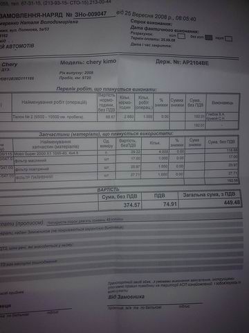

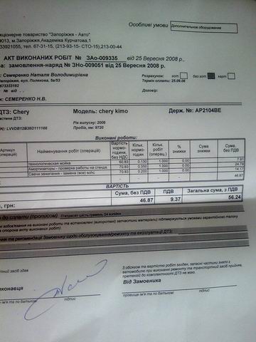

1. ТО-1, 25,09,2008
2. СТО-15, ул.Базовая
3. (по сертификату за 1 грн) + 56.24
4. 4 баллов
4 бала за неарганизованность, сказали подкрылки поставят, а потом оказалось нет мастера :?

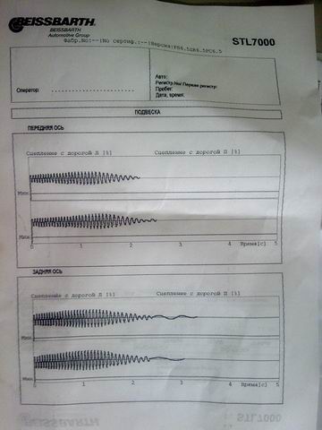

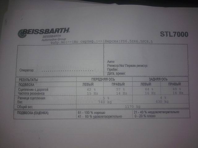

Масло mobil Super 2000 x1 10w-40, и заодно сделал тест аммортизаторов

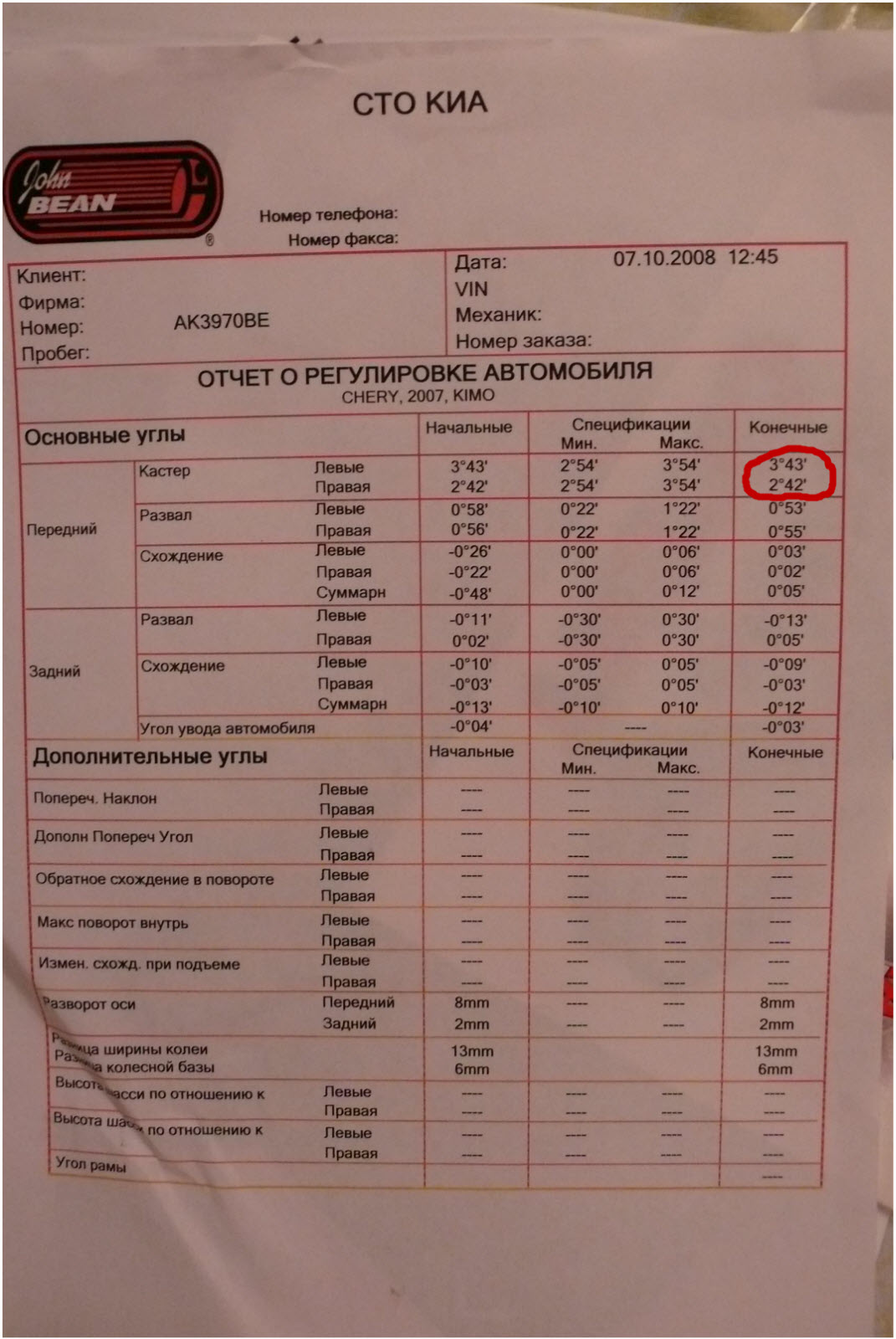

машина чери кимо у меня первая прошу обратьтить на результаты теста моей машинки касаемо развала схождения .... мне кажется что машинку ведет влево.. отчет подтверждает что ее может вести... .на сто сказали ето исправить нельзя якобы у нас нету регулировок.. как сказал мастер одно колесо немного впереди другого (чтото типа того!)

Pilot написав:
У меня тоже такой прикол был. Лечиться заменой S21-2909080 или S21-2909070 смотря с какой стороны проблема. После покупки сравнил старую и новую тягу, так новая оказалась короче на 10мм. Вот такое китайское качество. После замены угол кастора стал в норму. Розвал реулировать тоже можно если отверстия под верхние болты сделать овальными.
П'ят жовтня 10, 2008 20:27
Повідомлень: 1139
Звідки: Мукачево
Клубная карта №: 1061
Повідомлення Re: Опыт прохождения ТО для Kimo
Тоже при прохождении ТО делал "геометрию". Сказали, что развал, который не в допуске, лечится только если расверлить отвертия. Машинку ведёт чуть в право.
П'ят жовтня 10, 2008 22:14
Повідомлень: 150
Я не на гарантии. А случай кстати гарантийный, надо только напрячь сервисменов сославшись на то, что если нет заводских регулировок и углы установок не в пределах допуска значит это заводской брак. Ссылаться на http://chery-club.ru/doc/S12-S21-angles.pdf
