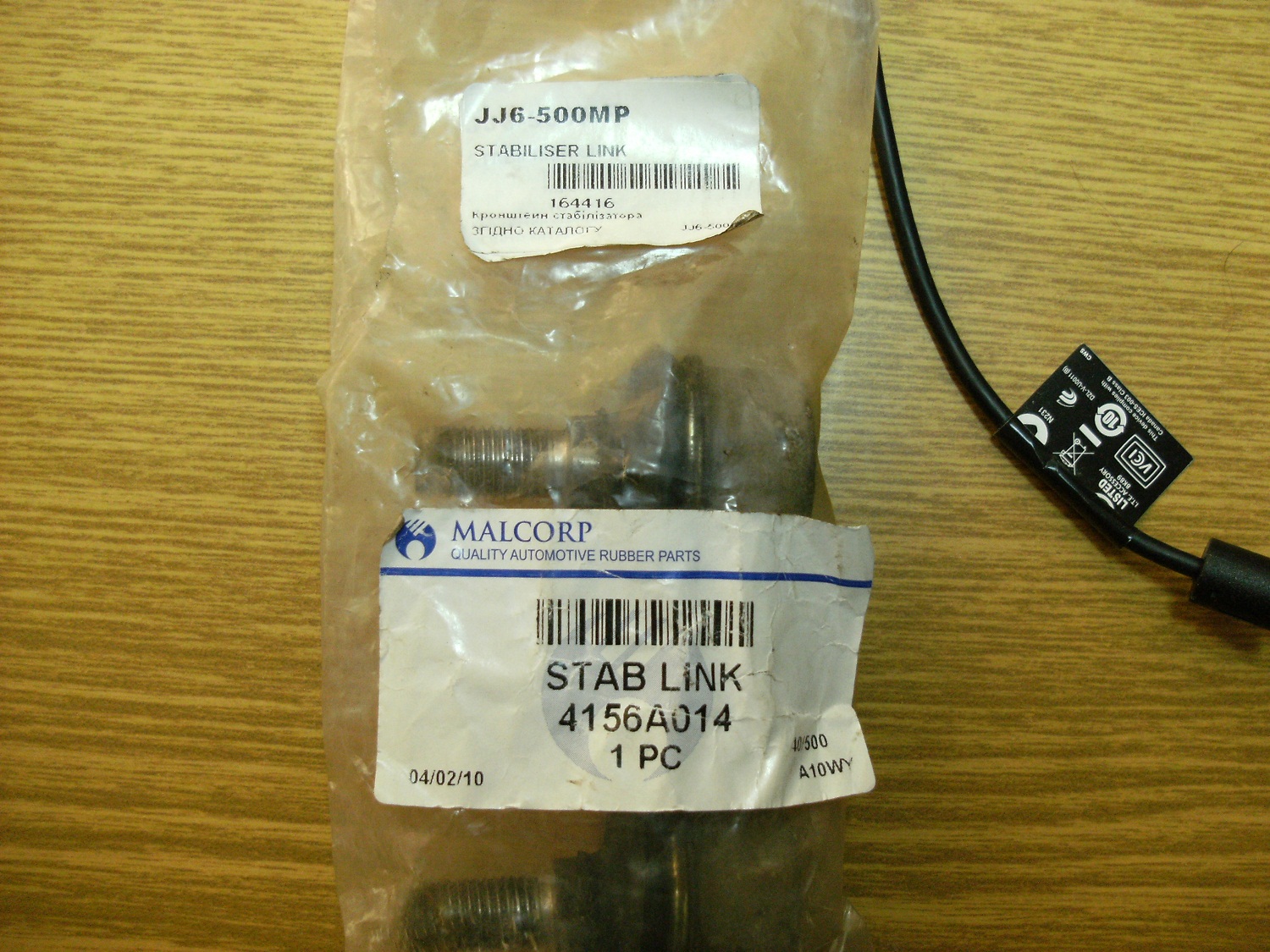

Мыссык написав:
Тяги стабилизатора-Hyundai Lantra 19514
что это за обозначение? искал в столе заказов "0"
Суб травня 14, 2011 16:56
Повідомлення Re: Запчасти для KIMO неоригинальные
gva7206 написав:
что это за обозначение? "[/quote]
Надпись на коробке. Ктото ставил уже и неоднократно.
Номерочки от европейских производителей З/ч
rts 97.09754
ruville 918440
moog HY-LS-1845
febi 24915
оригинальный Хюндаевский номер 54830-29000, 54830-29500
И масса китайско корейских производителей
Тяги стабилизатора поперечной устойчивости.
