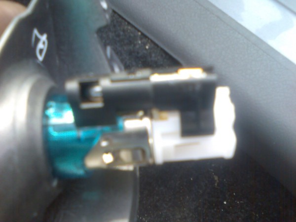

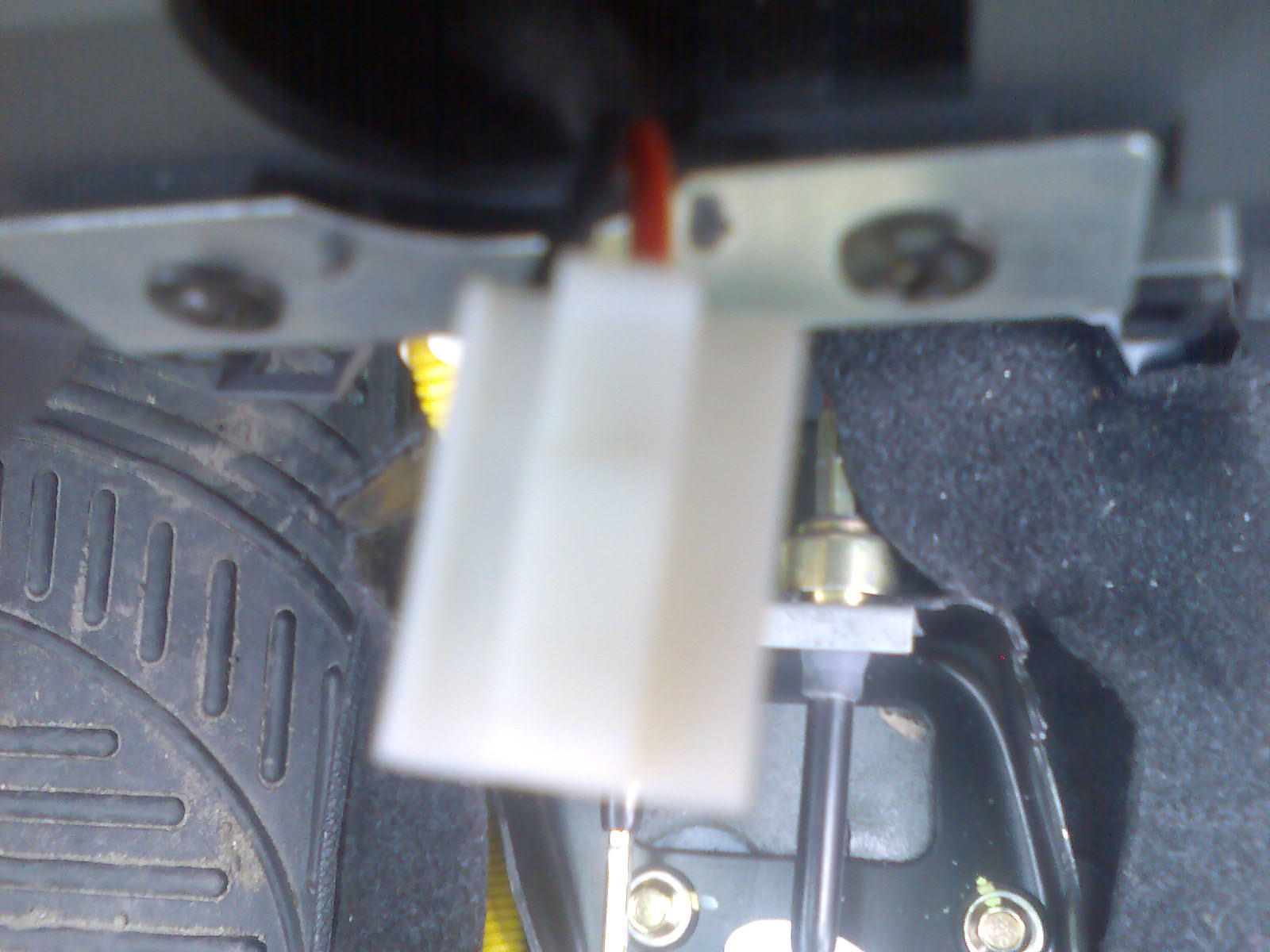

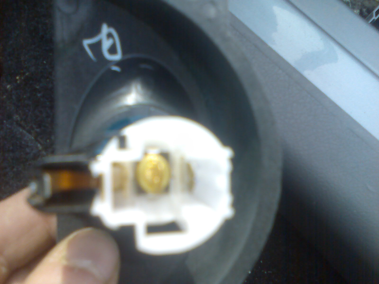

Не помню где звучал вопрос - горит ли у вас подсветка прикуривателя ? Так вот посмотрел я изнутри. Лампочка на нем стоит, но она без питания. На сам прикуриватель идут два провода. А на клемме 3 контакта. Должен идти еще один с вкл. габаритов.

FireBall написав:
Так ты подключил, прикуриватель у тебя горит?
Вів квітня 07, 2009 9:06
Повідомлень: 1875
Звідки: Обухов
Нет.
Вів квітня 07, 2009 9:24

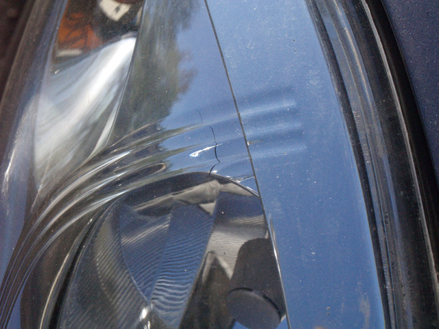

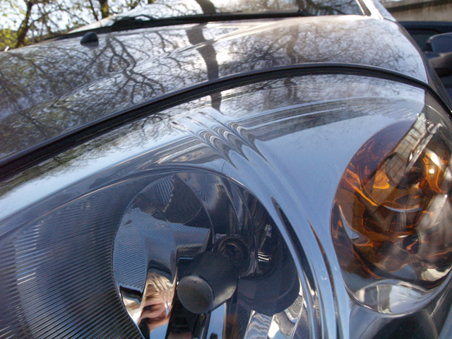

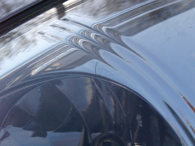

сегодня внимательно посмотрел на передние фонари и пришел в тихий ужас... отражатели над ближним светом потрескались!!! :o :o :o слов- нет...одни эмоции... фото ниже

Повідомлення Re: Вопросы по фарам (замена ламп, ксенон)
Точно такая же хрень на правой фаре. Заметил еще в конце осени.
По этому поводу жду замену фар по гарантии. Только ждать придется долго. В салоне не проданные машинки с такой проблемой стоят и ждут своих владельцев. Заметил проблемму ещо осенью.
Итак. Сегодня с утра были заменены по гарантии обе фары (вчера вечером внимательно посмтрел на свои и обнаружил именно этот дефект) без шума и пыли. Никто не сопротивлялся гарантийной замене. Также была проведена регулировка света на стенде (также бесплатно). Причину этого дефекта никто объяснить не смог.
Ещё одно большое человеческое спасибо Автоцентру на Борщаговке (Кольцевой) и лично гарантийщику с мастером.
Из инетересного:
1. Для снятия фар надо снимать верхнюю решётку, т.к. есть потайные крепления фар за ней;
2. Смена ламп происходит катострофически элементарно путём снимания круглых колпаков в торце кажой из лампочек, т.е. снимать фару не нужно. Единственное - доступ к фаре (этим колпакам) со стороны водителя крайне затруднён из-за малого свободного пространства.
3. Регулировка производится шестигранником в двух отверстиях над лампой, одно вертикальное, второе под углом в 30 градусов примерно, надо попасть в белые поатсиковые регулировочные шайбы (рукой второй их нащупать можно и с её помощью и попасть).
4. Очень гемморна защёлка (круглый металлический выступ) фары со стороны крыльев, тяжело снимается и ОЧЕНЬ тяжело защёлкнуть обратно (но это у кого как).
5. С тыльной стороны фары под колпаками на платике нанесена маркировка всех ламп (цоколь и вольтаж)
Вроде всё.
