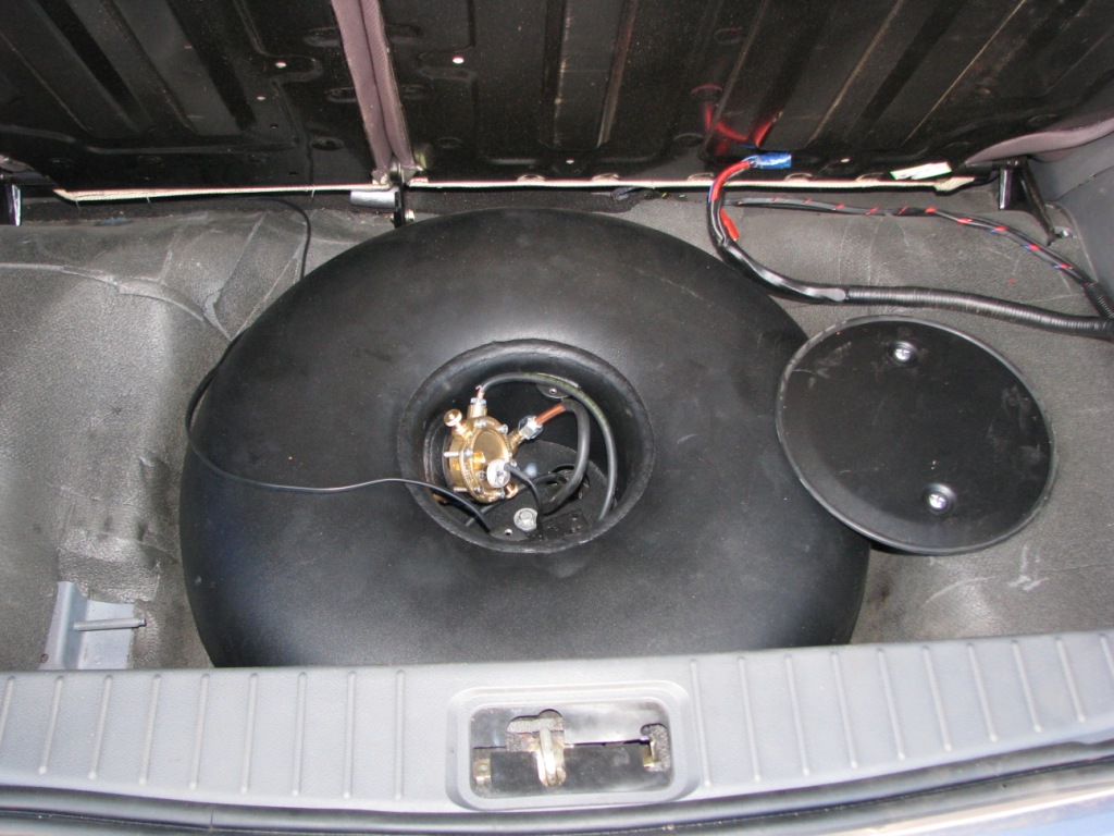

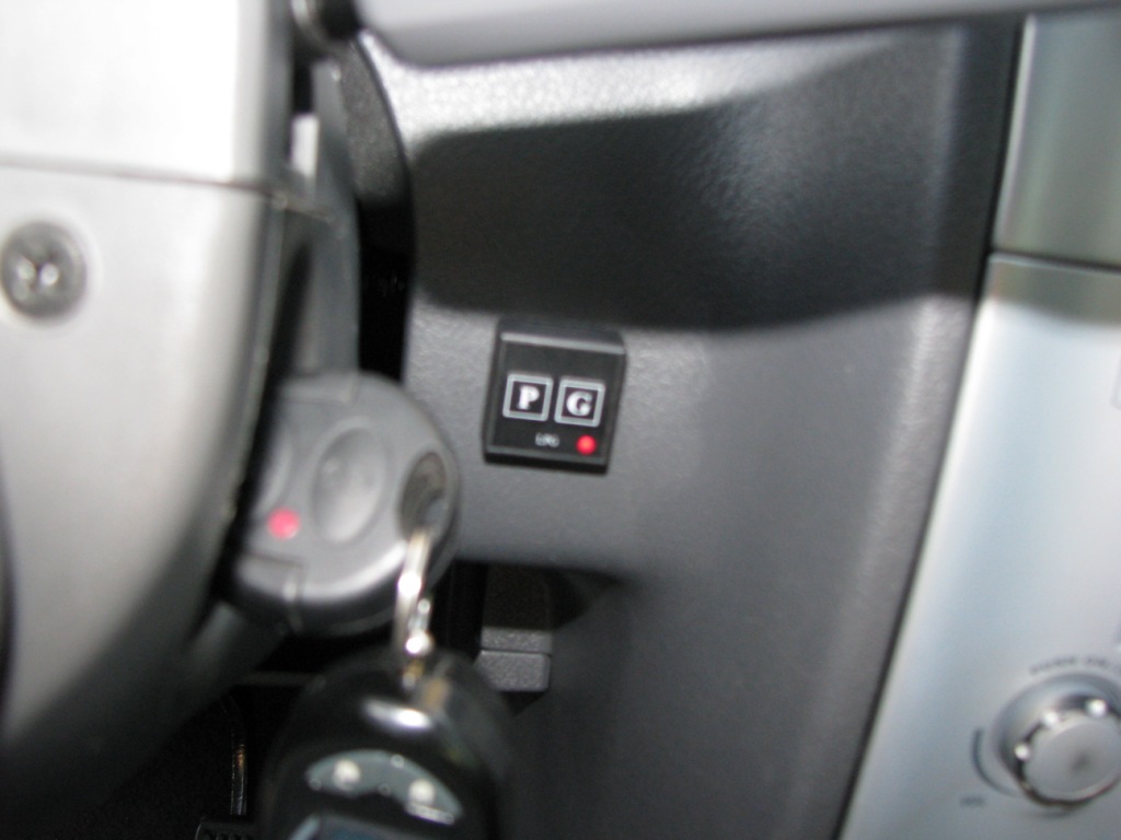

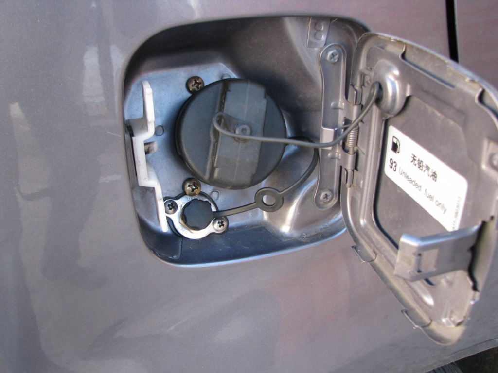

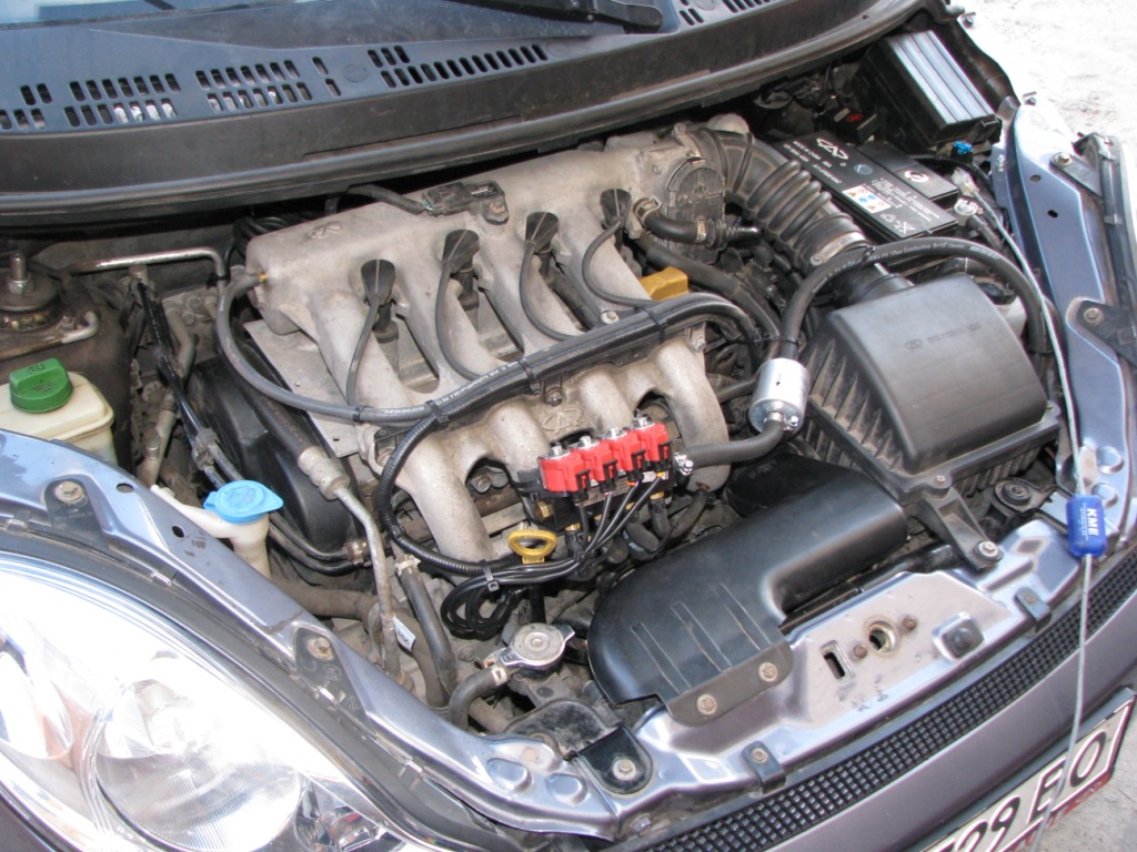

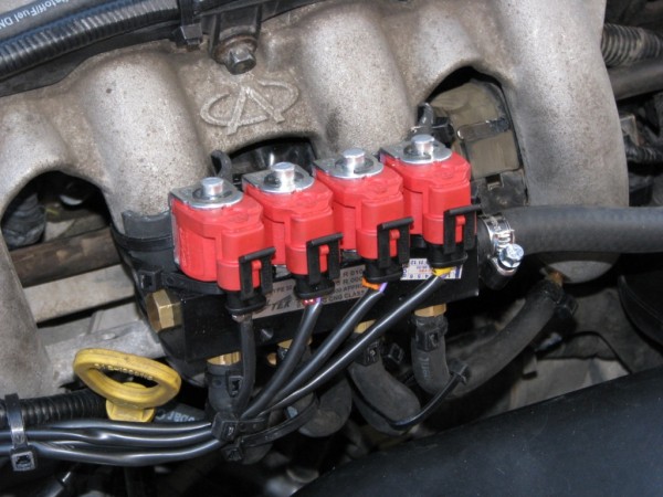

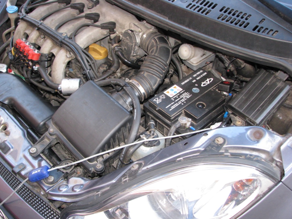

Вчера на было установлено ГБО и на мой Кимолет.
Попытаюсь изложить все по порядку :D
1. Посоветовали ставить в конторе "Автогаз" на Плодовая, 4. По цене (6000 грн) и отзывам внушили доверие, да и срок гарантии 3 года или 100 000 км.
2. Приехал на СТО в 9.40 утра. Сказал что нужен баллон на 35 литров вместо запаски. Такого баллона не оказалось. Решили пробовать на 43, хотя я кричал им что толку от этого, ребята с клуба пробовали - фиг там. Но как ни странно, он поместился. Оставил я машину и поехал гулять по городу.
3. В 17.30 машина уже была готова. Значит установили мне
- редуктор- Tomosetto
- форсунки - Valtek
- блок управления - Tamona
- ЭМК - Tomosetto
- баллон - укр производства.
По моей просьбе заправочный шланг вывели в лючок для заправки бензином (это стоило мне 300 грн).
4. Они заправили литров 7 газа, настроили все и сказали езжай. Если все нормально, то встретимся через 10000 км.
5. По расходу ничего не скажу, еще не успел засечь.
6. Машина едет очень даже динамично, но не так как на бензине.
7. Двигатель стал работать мягко, тихо, плавнее.
8. Уговорил их директора на бесплатный талон для прохождения ТО на ГБО для Чери клуба.
9. Понравилось как менеджер и мастера со мной общались, и вообще их отношение к клиенту.
На данном этапе это вся информация. Фото ниже.
Нед вересня 20, 2009 9:38 ICQ

Переключать ничего не нужно. Стоит 2 параметра, как только тосол прогрелся до 35 градусов и обороты больше 1200 - переход на газ. Если не прогрелся тосоло, а обороты больше, то еду на бензине до тех пор, пока не прогреется.
Ну и есстасна есть принудительный переход только на бензин. также когда газа мало, автоматом переходит на бенз.
переход даже на высоких оборотах незаметен, как бывает на предыдущих поколениях ГБО.
