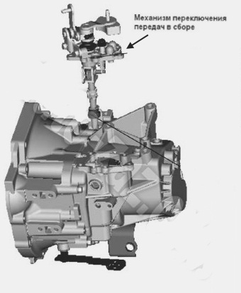

* Механизм переключения передач советую предварительно снять - легче будет маневрировать коробкой да и масло потом удобнее заливать. Отверстие можно прикрыть картоном.

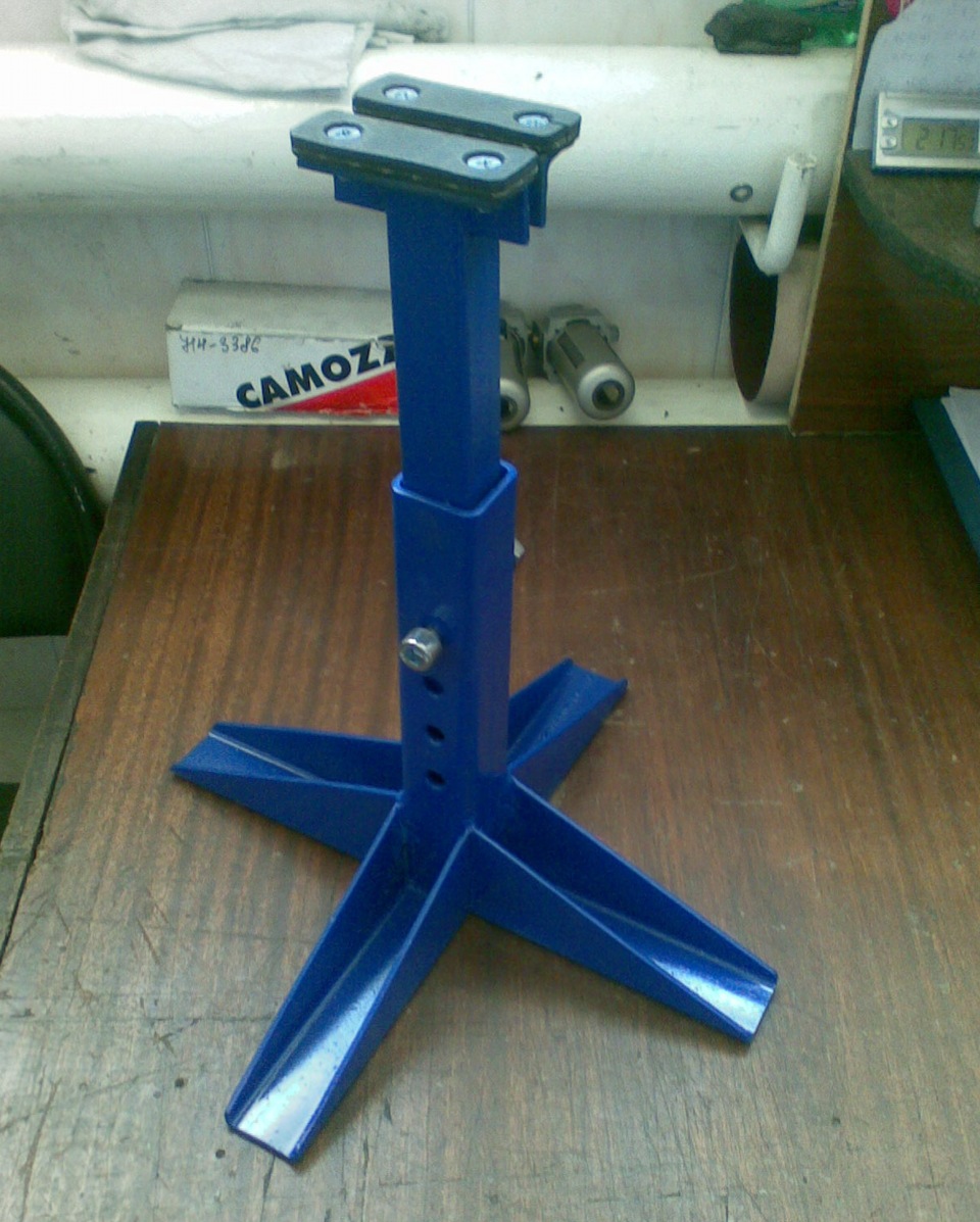

Как думаете без ямы справлюсь? Домкрат хороший и пеньки есть.

Ковырял свою машинку на площадке, используя подобные стремянки...

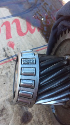

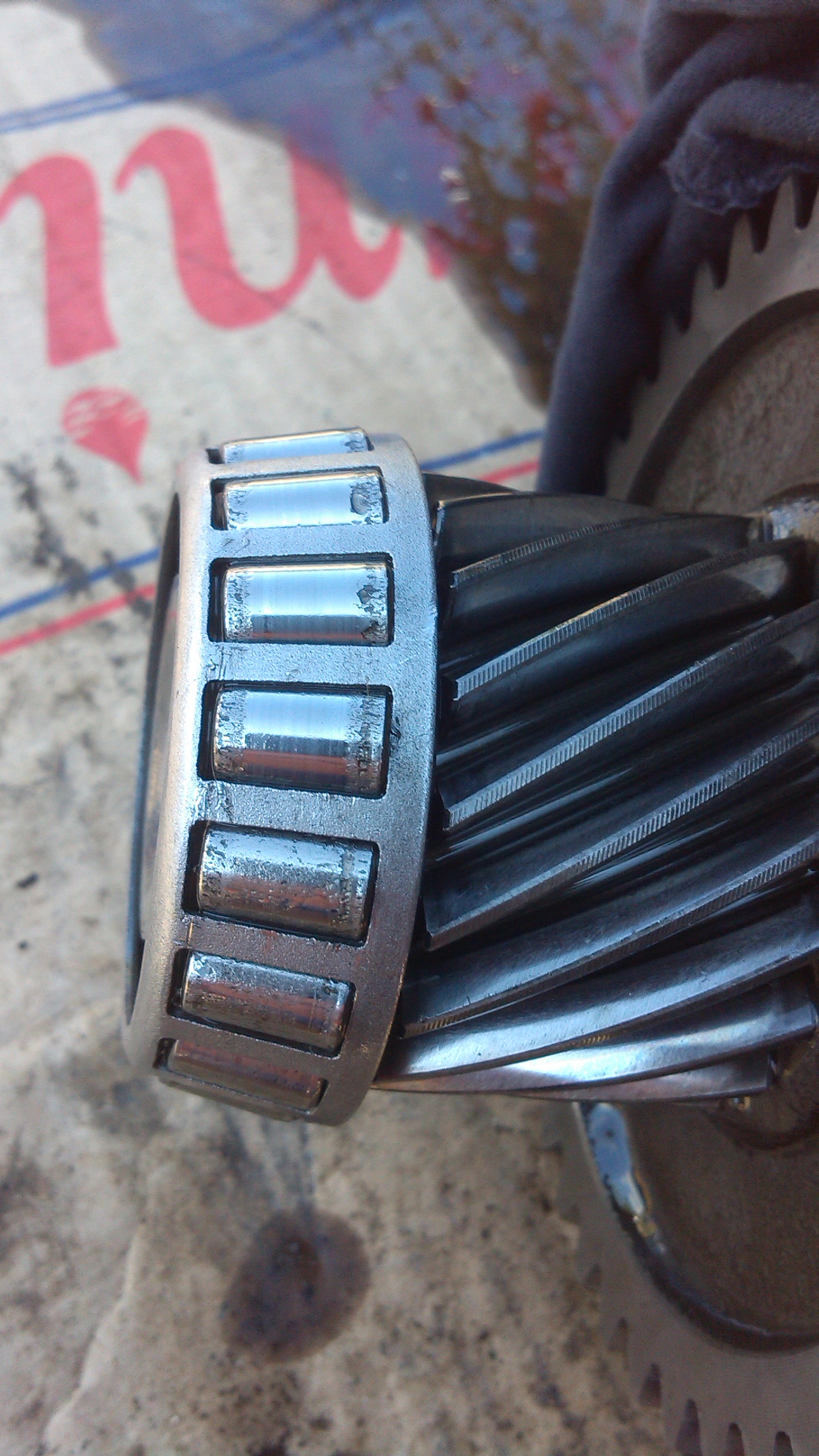

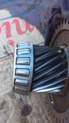

Отдал гаражным кулыбиным. Сняли разобрали - гавкнулся передний подшипник вторичного вала. На роликах погызаны края зубьев, а кое где и бочины у роликов Заменили - собрали - вторичный вал пережат. Разобрали снова. Оказалось вылет обоймы на новом на 1мм (точнее на 0.8 мм) больше, чем на предшественнике. Выкинули шайбу из под подшипника - она 1мм. толщиной. Собрали - шумит (с@ка). Видать люфтит теперь. Как регулировать(регулировать шайбами видимо) , а точнее проверить осевой зазор вторичного вала? ХЗ. Я не знаю, кулибины тоже. На новом пока был зажат небольшой накат появился(проехали километра 3-4 пока проверяли), но вроде не критично. Завтра разборка - попытка №3. Если есть подсказка как проверить осевой зазор вторичного вала буду очень благодарен.
Пы.сы. Почему гавкнулся "виновник" тоже не понятно проехал с ним 1500-1800км. Шуметь начал километров через 300 после ремонта.

Судя по состоянию роликов - напрашиваются 2 варианта :
хреновый материал подшипников (подделка), https://www.youtube.com/watch?v=ugMBSFdkYzk, https://www.youtube.com/watch?v=D6ib3v05F3g
что-то попало в обойму при сборке (стружка, песок, грязь...) :buba:
Вів червня 09, 2015 18:27 WWW

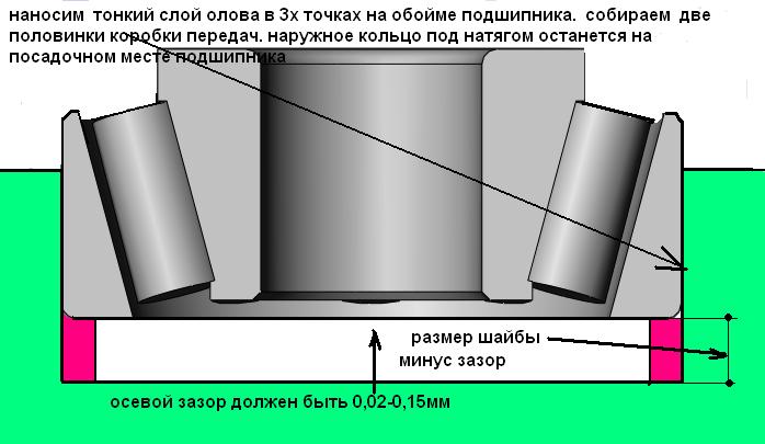

:umnika:

ACTECO, спасибо огромное. Магарыч с меня :frends: :drinks: . Будем сегодня снова колоть коробку. Теперь пичалька где шайбы брать регулировочные? Никогда не сталкивался. Есть только снятая 1.00 мм. Точить руками вроде как низзя, потому как криво выйдет.
Вечерком отпишусь что получилось.

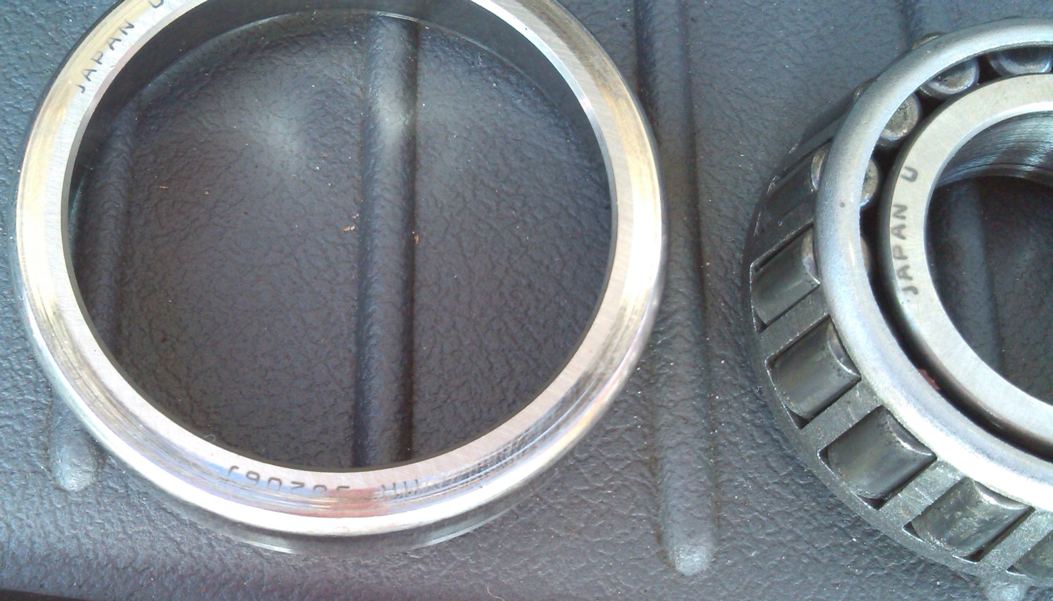

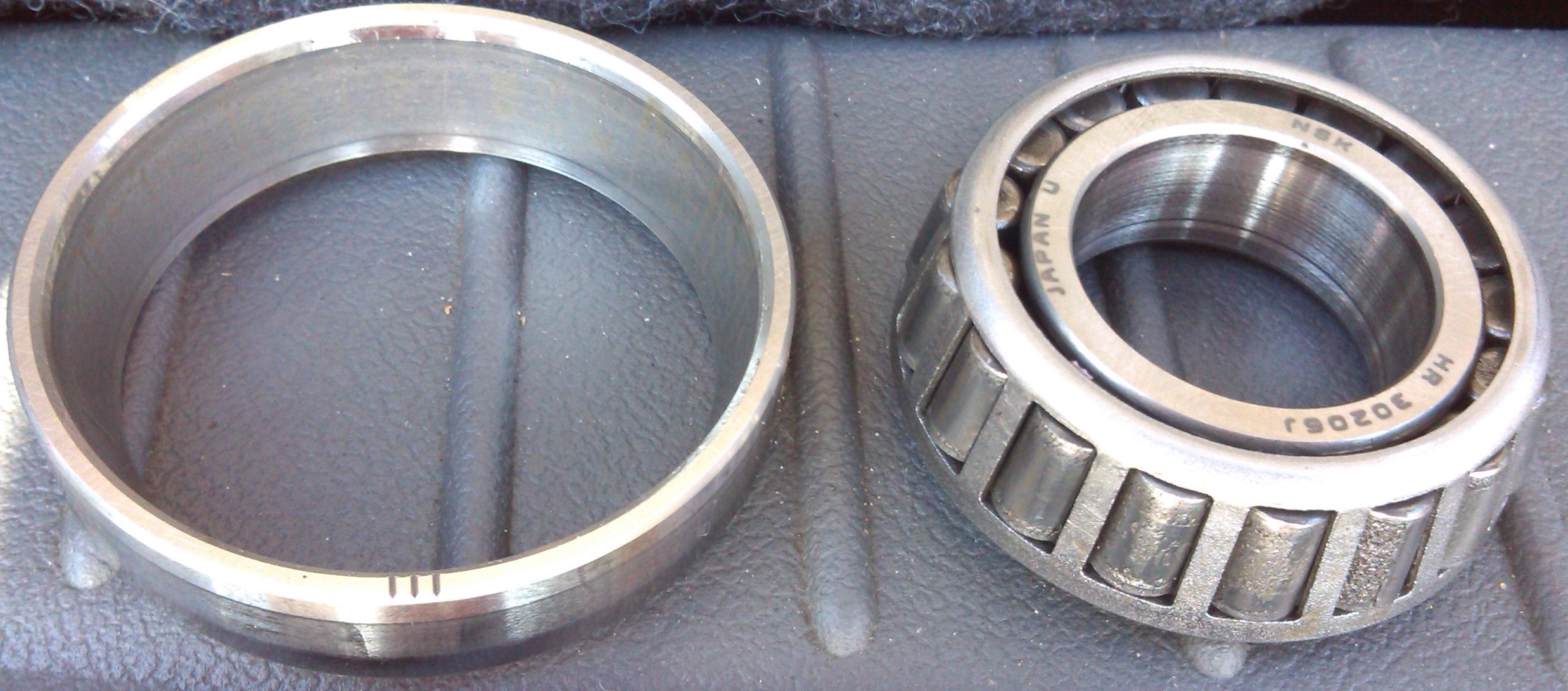

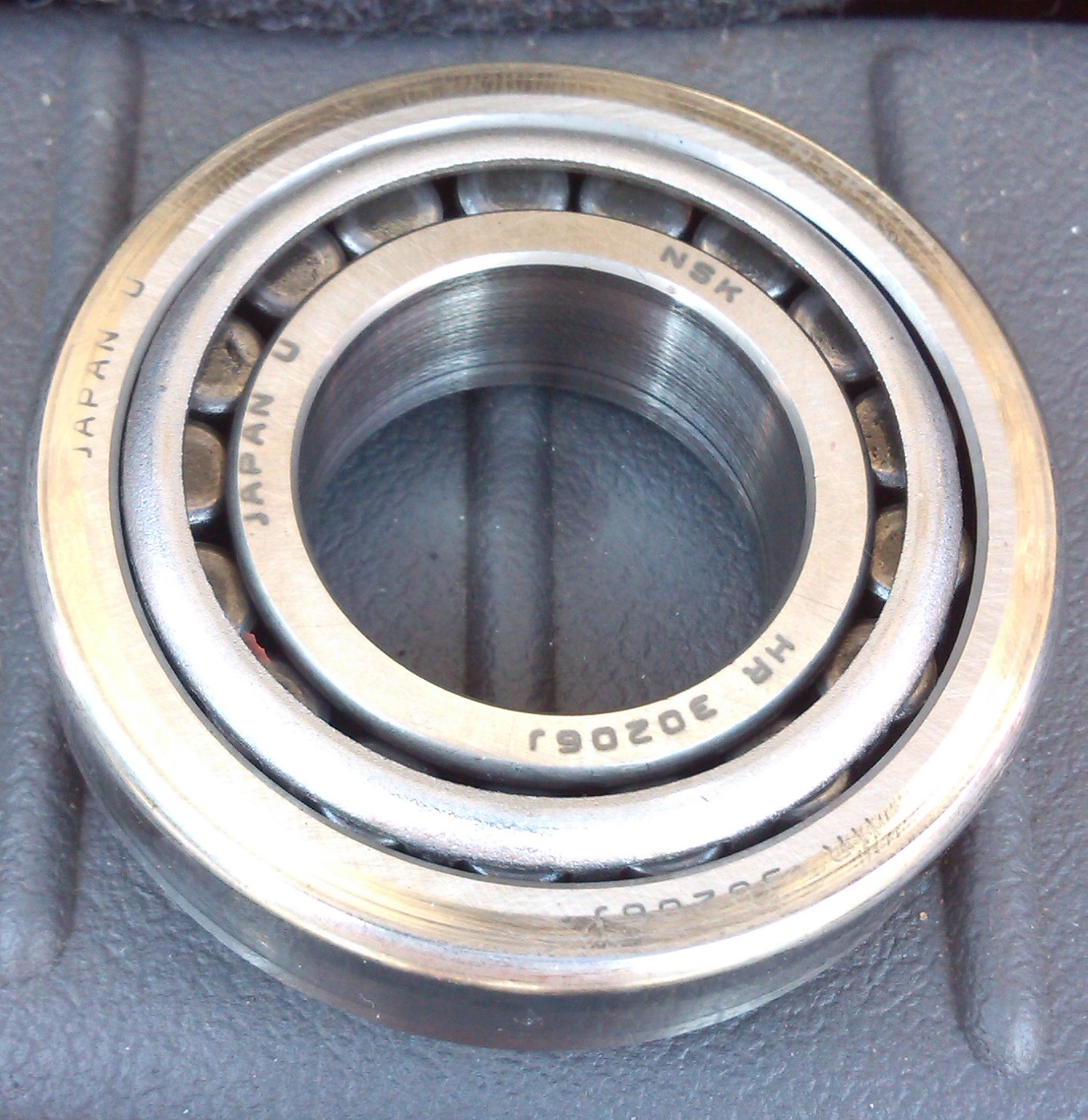

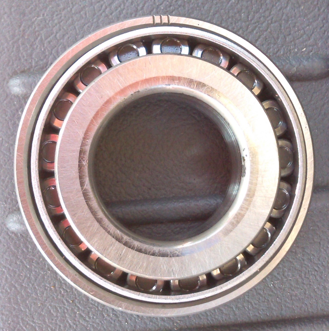

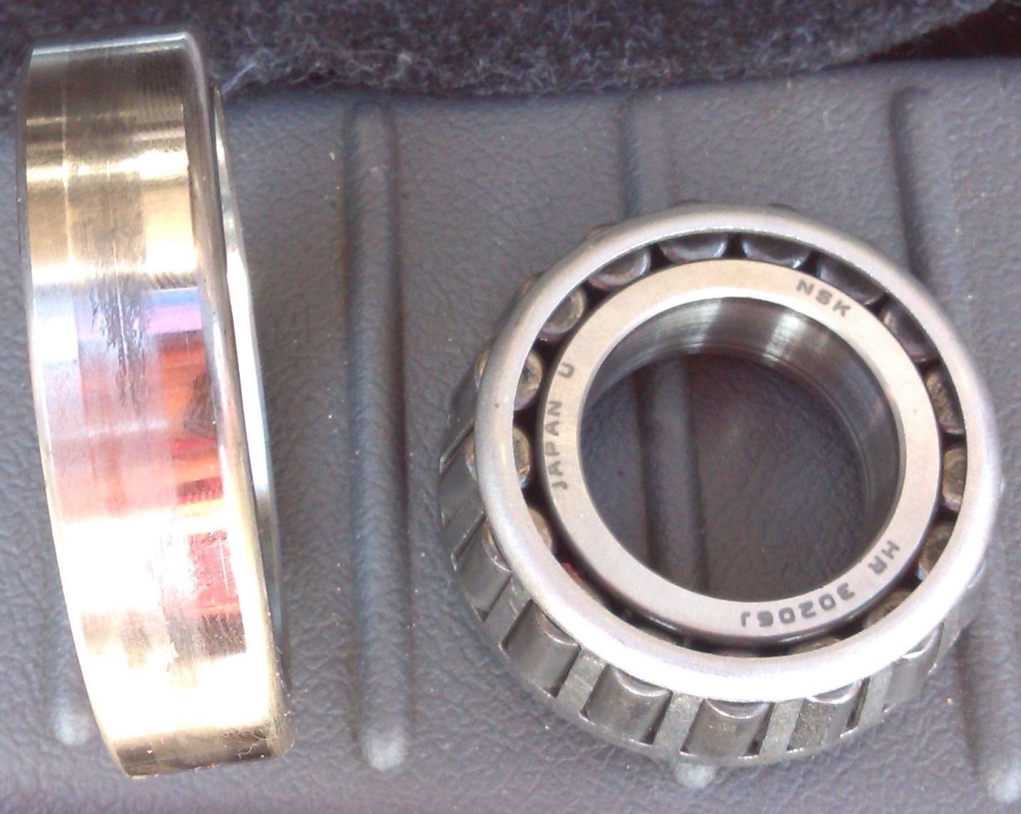

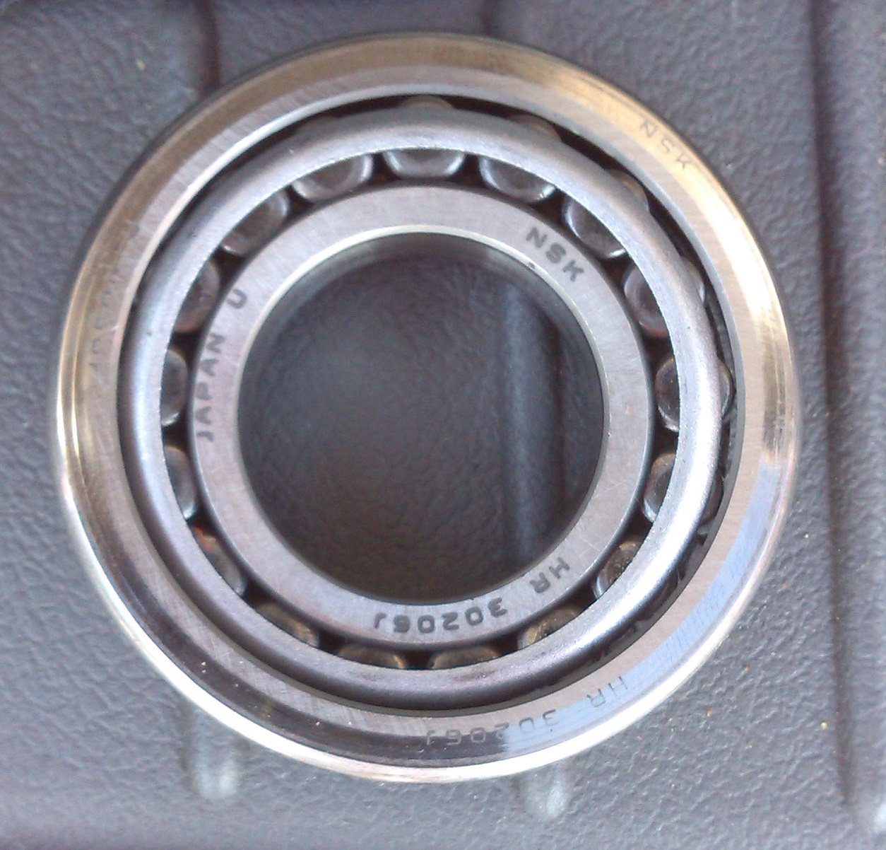

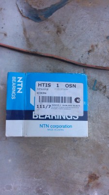

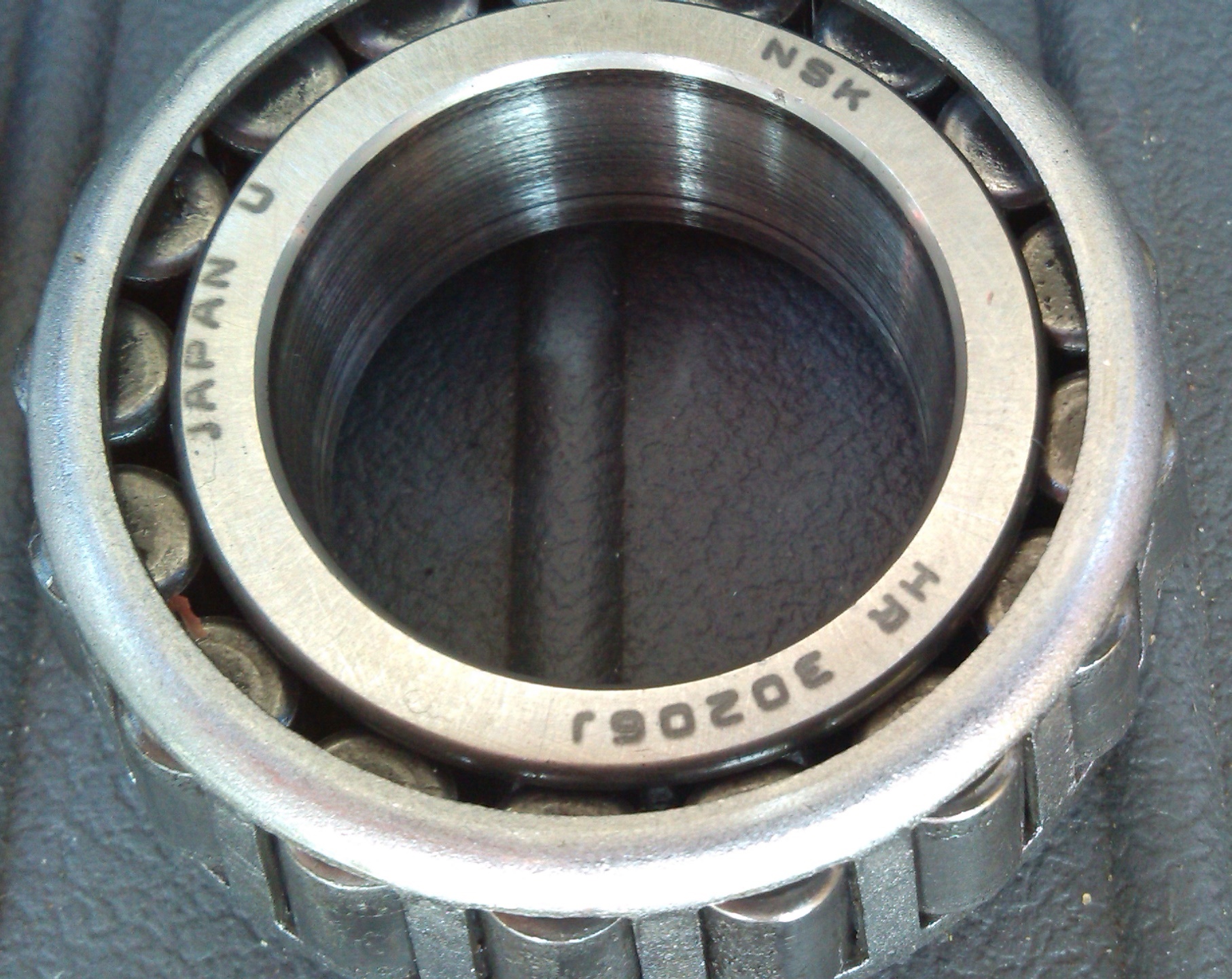

grandfather, спасибо за видео. "умерший клиент" был подделкой 200%. Фото прилагаю. Ролики побиты даже на боковых гранях. Гравировка "левая" тоже очень видна отчетливо. Новый (NTN) вроде аутентичный. Коробочка соответствует описанному в видео, а сам подшипник гляну сегодня, когда разберем коробку.

Вылечили вчера машинку. Оказалось еще мертв подшипник ступицы(пробег 1500 км) - лопнувшая внутренняя обойма. ХЗ толи кувалдой забивали - процесс предыдущей замены не выдел. Коробку больше не трогали. Вроде все притихло - разгонял до 100км/ч вроде ничего не слышно критичного.
По зазорам в подшипнике - снятый (паленыш) был на примерно 0.8-0.85мм меньше нового(измерить точно не смогли - мешает выступаюший сепаратор), а шайба под ним 1.00мм, т.е. видимо попали в нужный зазор.
