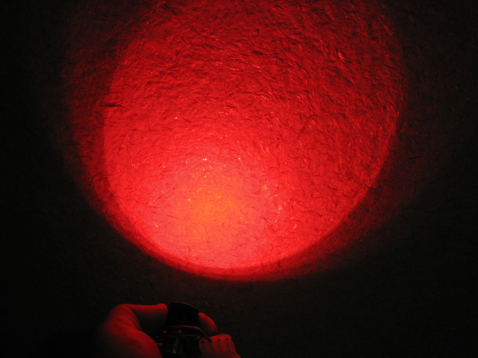

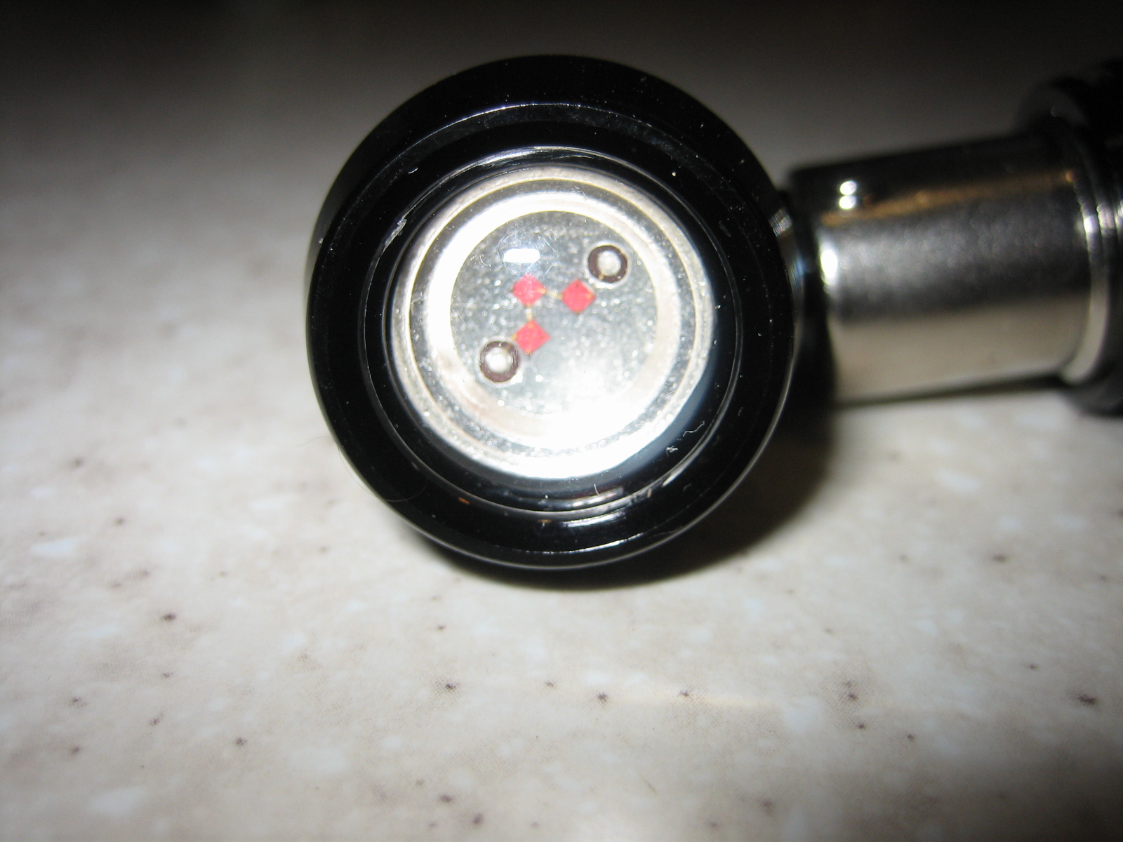

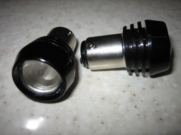

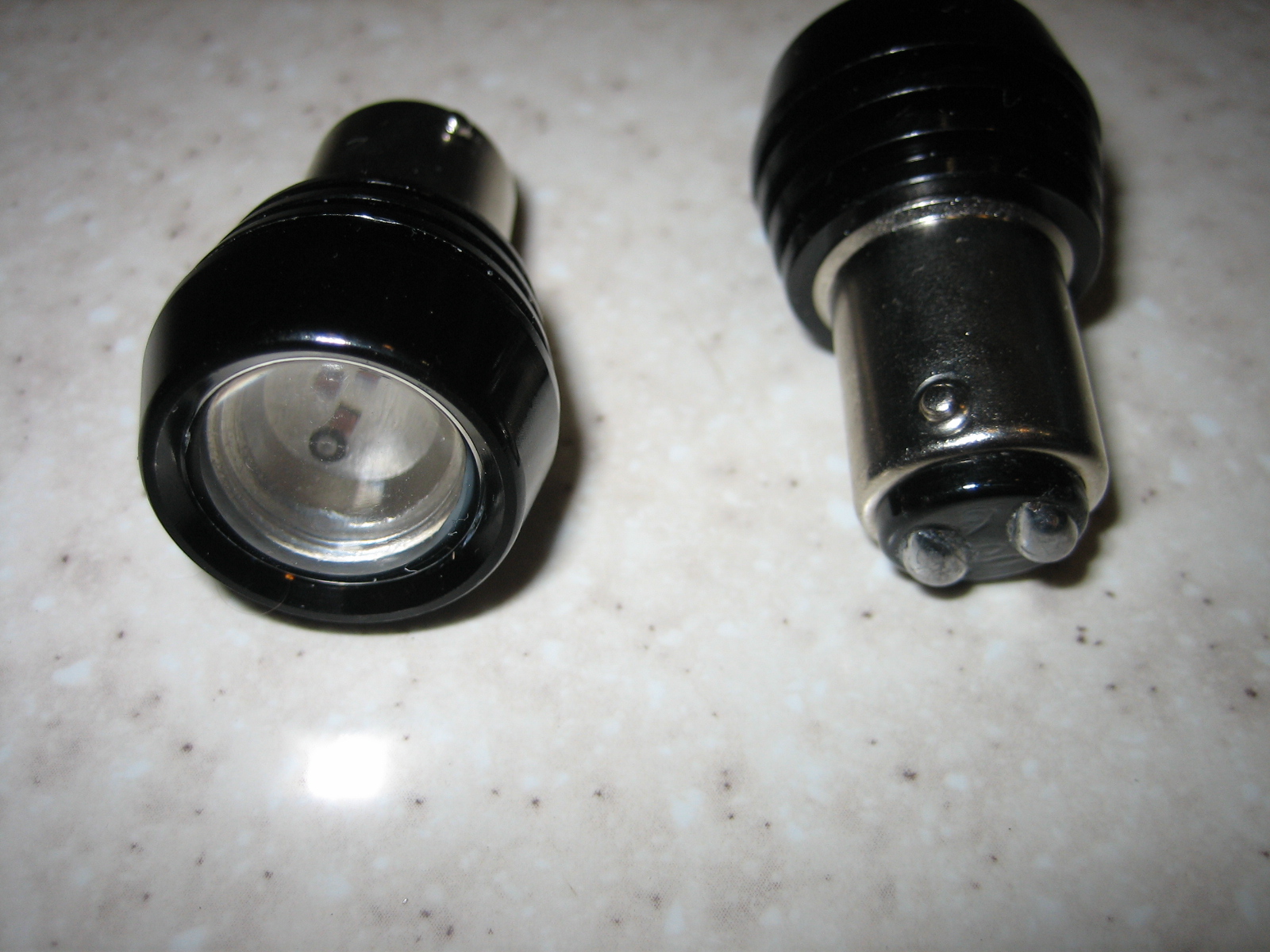

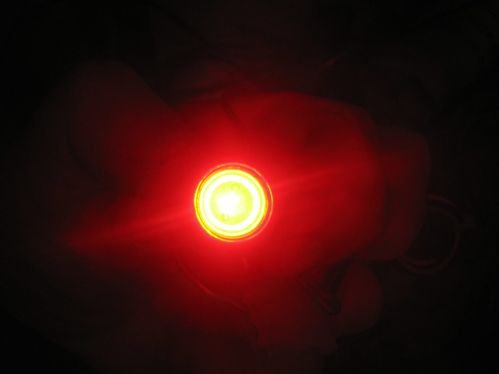

Прикупил светодиодные лампочки тормоз-габарит Lumax 3W 2-а режима яркости, можно включить 1ват и 2вата по отдельности! Корпус алюминиевый, линза стекло, светят очень ярко, но сцуко дорогие! Планирую сделать чтобы 2вата светился постоянно как габариты и еще 1 ват подключался во время торможения,- типа дублирующий!

Может лучше наоборот, 1 вт габарит + 2 вт стоп. чтобы не так слепило водителей сзади.

Не, лучше пусть видят, чем не заметят и вьедут :D В темноте нужно быть хорошо видимым, с далека, к тому же фары иногда грязными бывают....

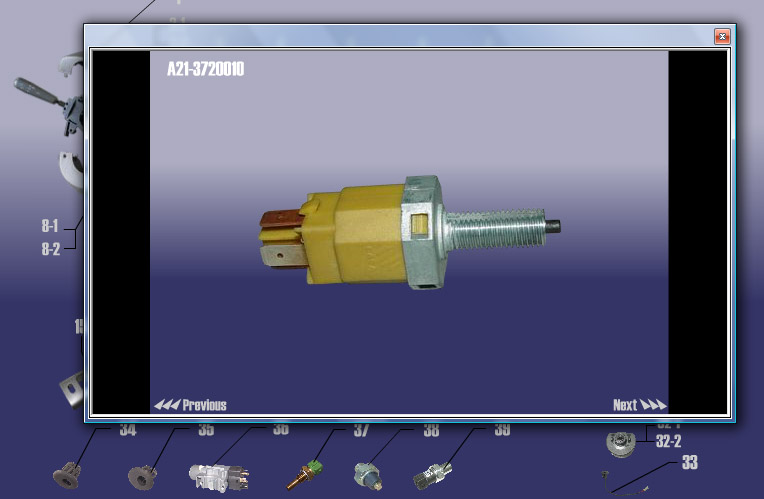

Повідомлення Не работаю фонари стопов
Всем доброго.
Сегодня один товарищ на кенгу обогнал и сказа что у меня не работают стопы, остановился проверил- действительно не работают...
Ехать на СТО или самому куда посмотреть?
Мысли:
1. предахранитель, но повороты, свет , противотуманки, подсветка - работают

sslon написав:
2. "лягушка", а где она?
Над педалью тормоза. Логично?

Повідомлення Re: Не работаю фонари стопов
Постели газетку возле порога (чтоб помягче в колени было) и сунь голову туда, где педали. тама прямиком над педалью есть концевик.
Откручивается гайка, снимается концевой выключатель, откидываешь разъем.
Узел ремонтопригоден, разбирается аккуратным и методичным отгибанием защелок.
И для начала проверь F14 в салонном ящике...
