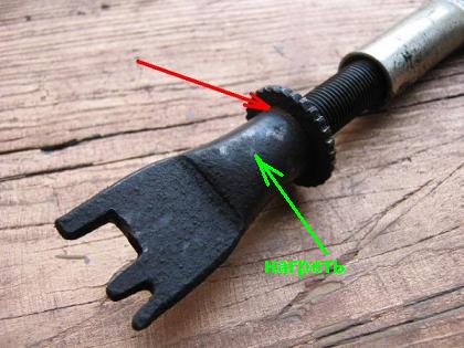

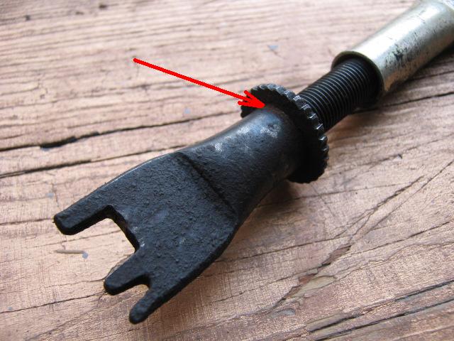

Уважаемые Кимоводы, при замене задних тормозных колодок я увидел маленькую нестыковочку - в правом барабане регулятор тормозов (S21-3502170) совсем нерегулируемый (фото), чтоб развести колодки, нужно сначало их снять. Но в левом регулятор колодок работает сам по себе (отводит автоматически). Что в последсвии и призвело к отшаровке колодки на левом колесе (так как оно тормозило всегда первым). Может кто встречал и у себя такую ситуацию - отпишитесь.
Вів грудня 20, 2011 22:57
Повідомлення Re: Тормоза, колодки, барабаны
qwerty180182 написав:
прикипел от обильной смазки.
кинь в солярку или керосин и будет регулируемый.
чтобы ускорить процесс лучше нагреть.
Сер грудня 21, 2011 0:42
Повідомлень: 627
Звідки: Столица Украины
Автомобиль: SQR 7130S12
Ранее описывал аналогичную ситуацию.
Вилка закипает не от обилия смазки, а от коррозии (при нагревании хим. реакции ускоряются)!
После керосина чистил, обрабатывал небольшим количеством медной смазки (как вариант: графитная) , собирал. Проблем не наблюдаю...

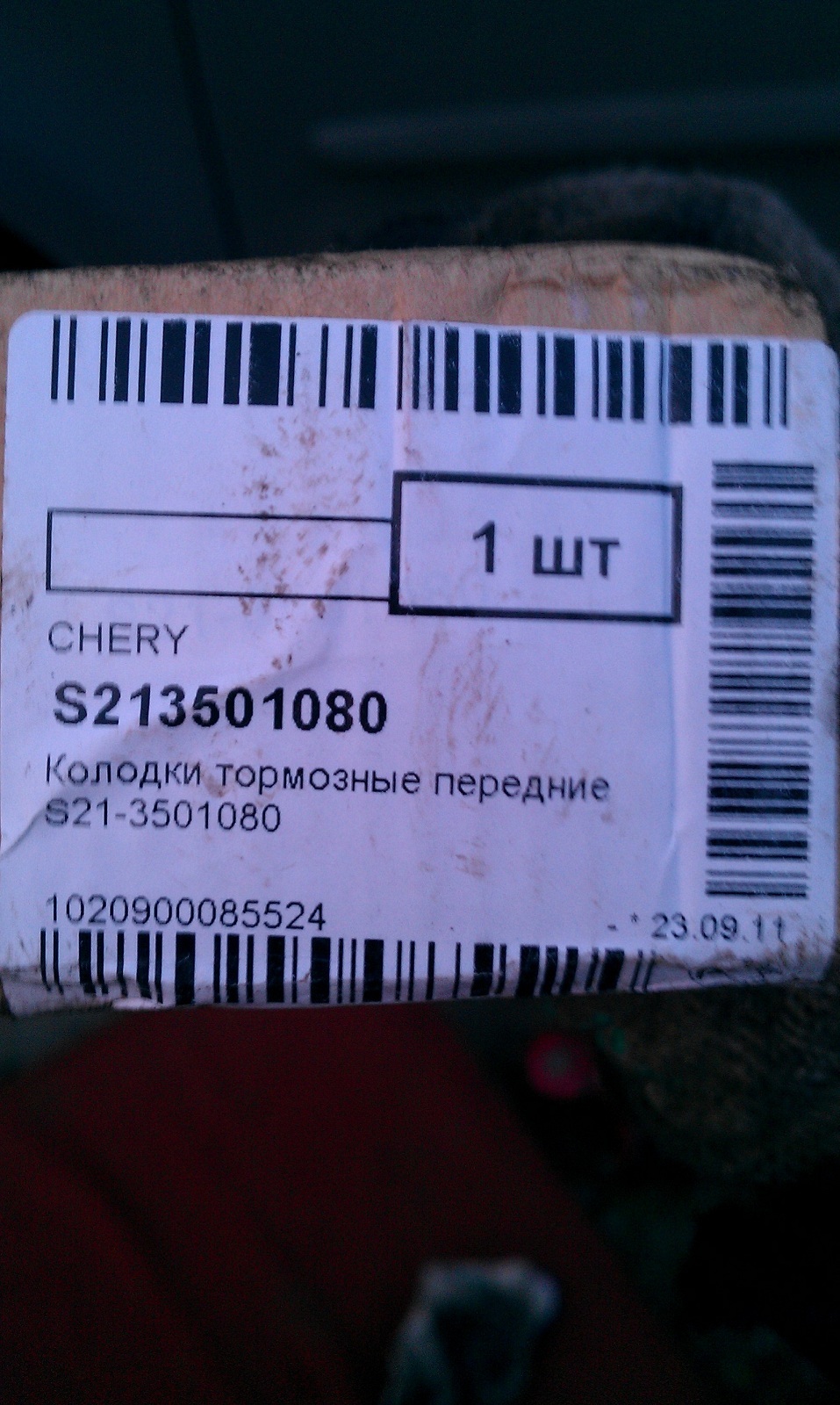

Ребят некто ненашел алтернативу передним колодкам(Вариант №2) ???
Чет січня 12, 2012 23:00 ICQ
