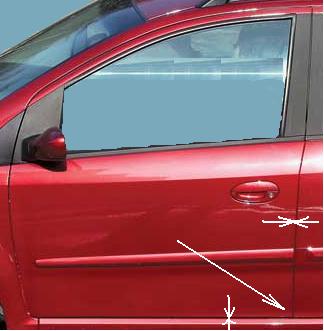

дверь кода открытую дёргать вверх вниз, люфта нет?
Если есть люфт, то это петли!
Если люфта нет, значит метал в арке прогнулся, можно попробовать открытую дверь потдомкратить, а от того на сколько дверь открыта, будет зависить в какой плоскости метал в арках выгибаешь!

skifus Пытался открутить это ухо (петлю) которое на кузове что бы отрегулировать. Потому что дверь сльно хлопает и не дозакрываеться. Есть зазор и если придавить дверь, то она еще идет к закрытию. Не смог открутить. Испортил все отвертки.

[quote="max_100"]Пытался открутить это ухо (петлю) которое на кузове что бы отрегулировать. Не смог открутить./quote]Попробуй с помощью ударной отвертки.

skifus написав:
У меня вот какая проблема
если села дверь на петлях уйдут зазоры между дверьми.
угол передней двери должен совпадать с углом задней двери.
простой отверткой винт не открутишь сначала нужно тюкнуть, а потом крутить.

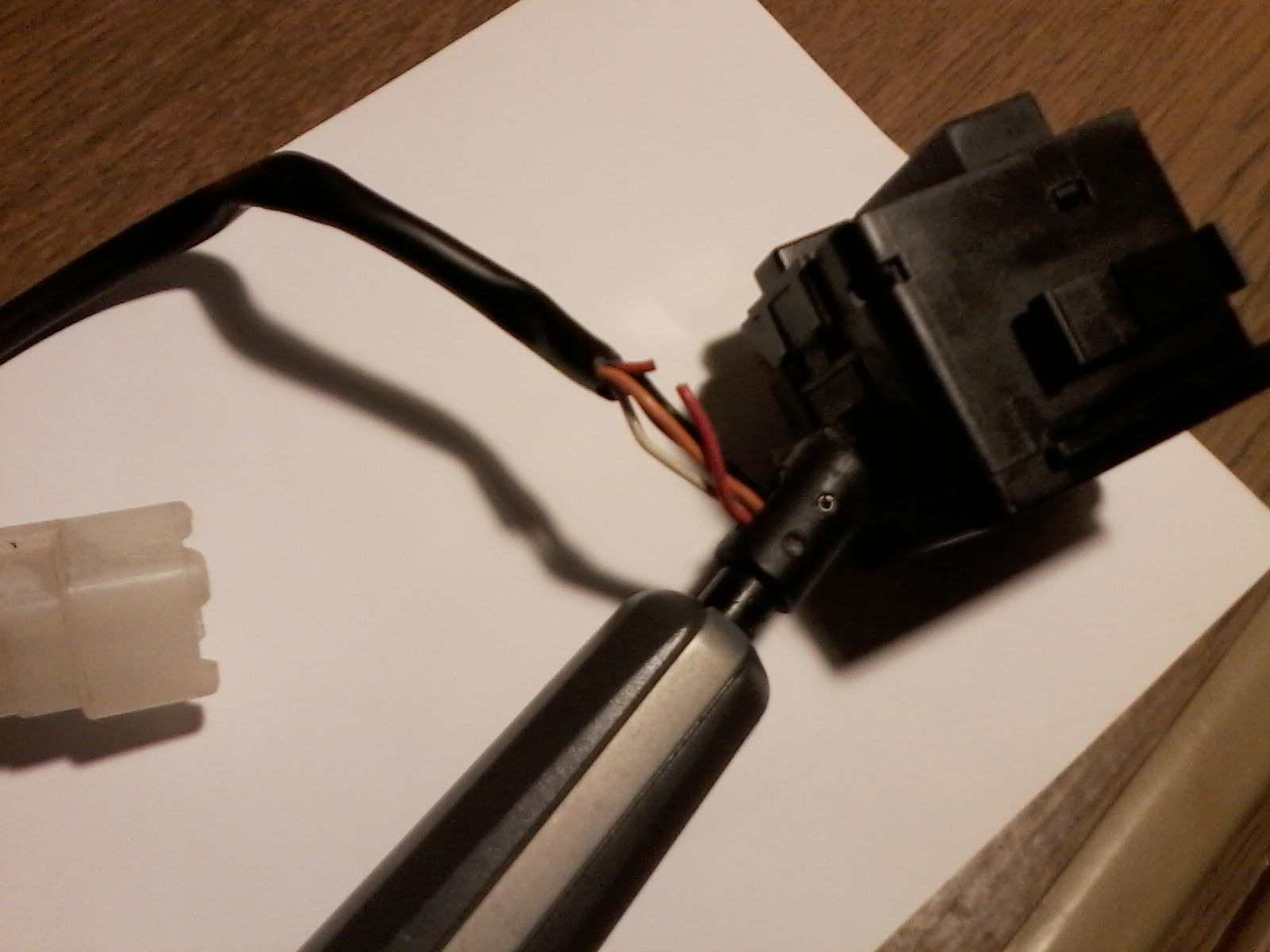

Начал барахлить левый подрулевой переключатель.
При выключении поворота начали тухнуть фары на доли секунды, а временами вообще переключателем начинал ловить свет.
Думал накрылся переключатель. Оказалось всё намного проще.
Переломался один проводок.
Сделал просто, зачистил изоляцию, взял маленький кусочек проволки, соединил оборваный проводок, замотал изолентой и всё прекрасно.
